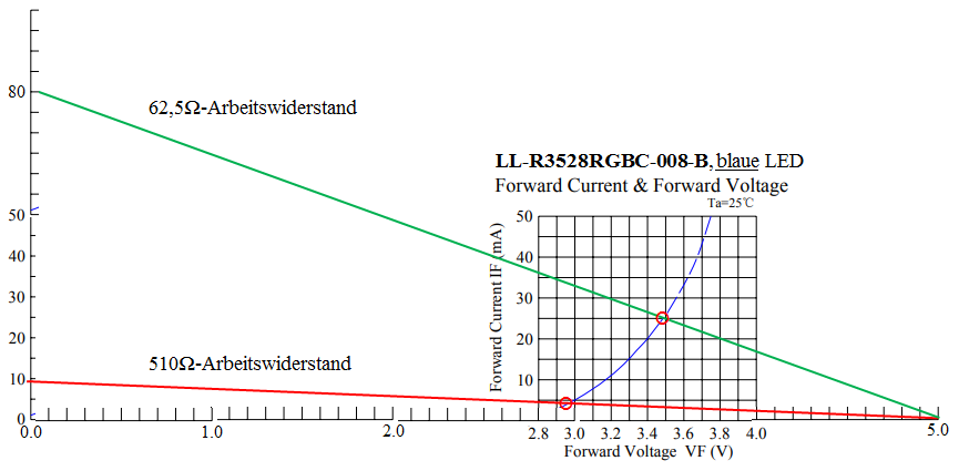

Wenn man die 510Ω-Arbeitsgerade in die Kennlinie der blauen LED
einzeichnet, ergeben sich gerade einmal ca. 4 mA LED-Strom bei einer
LED-Flussspannung von ca. 3 V bei 25°C, siehe Anhang.
Mehr dazu siehe hier:
http://www.led-treiber.de/html/vorwiderstand.html#grafischeMethode
Die Verluste in der blauen LED sind demnach ca. 12 mW und ca. 8 mW im
Vorwiderstand bei 5V Versorgungsspannung.
Den maximal zulässigen Gleichstrom von 25 mA würde man bei der blauen
LED und 5 V Versorgungsspannung mit einem Vorwiderstand von ca. 62,5 Ω
erreichen. Dann wären die LED-Verluste ca. 86 mW (also noch unter dem
zulässigen Maximum von 95 mW) und im Vorwiderstand ca. 39 mW.

Ferdi schrieb:
> Power dissipation: 95 mW
> Peak Forward Current: 100 mA.
Beachte das Wort "Peak". Die genannten 100 mA verträgt die LED nur ganz
kurz. Normalerweise wird sie mit viel weniger Strom betrieben (< 20mA).
Bei "Power dissipation" fehlt das Wort "Peak. Hier wird angegeben, wie
viel Leistung die LED dauerhaft verträgt (wenn sie gut gekühlt wird).
> Wenn ich also das Board an 5V betreibe, ergibt sich an meinem
> Vorwiderstand eine Spannung von 4,05V. Das ergibt ein Strom von 7,9 mA.
Mess mal nach, die Werte können nicht stimmen. An der LED fallen
ungefähr 3 Volt ab. (5V - 3V) / 510Ω = 3,9 mA
Und: 3,9 mA · 3V = 12 mW (also deutlich unter den maximalen 95 mW)
