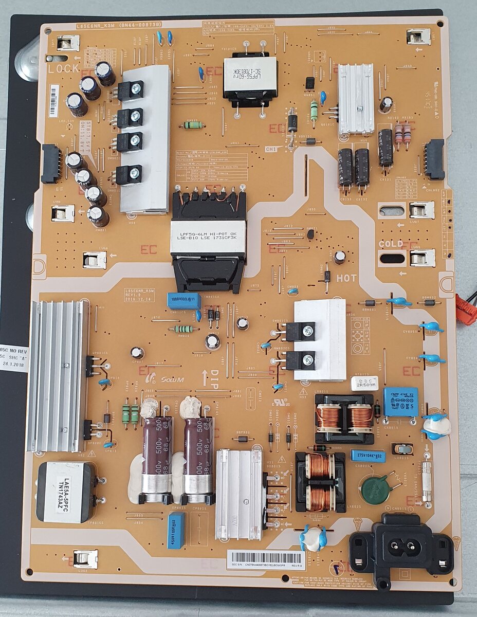

Hallo liebe Forengemeinde! Auf der Suche nach einem "neuen" Fernseher dachte ich mir, ich versuche es mal mit einem defekten Gerät, vlt. kanns man es ja kostengünstig reparieren. Auf Kleinanzeigen habe ich jetzt zugeschlagen und mir einen Samsung UE65MU6449 gekauft. Nach einiger Fehlersuche und Messungen komme ich leider nicht mehr weiter und hatte gehofft, hier auf Hilfe zu stoßen. Der Verkäufer beschrieb mir den Fehler folgendermaßen: Das Gerät ist ~4Jahre alt und wurde permanent im Standbybetrieb verwendet. Vor etwa einer Woche ging das Gerät dann plötzlich nicht mehr, keine Status LED, nichts. Ein Gewitter o.ä. wurde verneint. Auf der Platine ist erstmal kein Bauteil abgeraucht o.ä., auch die Sicherung ist heile. Sowohl die Widerstände und Dioden, als auch die Transistoren und FETs habe ich durchgemessen und diese scheinen OK zu sein, sowohl Primärseitig, als auch Sekundärseitig. Die Elkos sehen auch gut aus, da ist keiner aufgebläht oder dergleichen. Nach dem Gleichrichter sind Erwartungsgemäß 320V zu messen, allerdings war es das dann auch schon ziemlich. Die Halbbrücke des Schaltnetzteils wird nicht vom Schaltregler angesteuert. Auf der Sekundärseite gibt es am "linken Stecker" mehrere Messpunkte, u.a. für die Betriebsspannung von 13V und für eine sog. Failspannung. Bei den 13V ist leider gar nichts zu messen und die Failspannung schwankt zwischen 5 und 6V. Leider habe ich für das Netzteil (BN44-00873B) keinen Schaltplan gefunden, sodass man in die Failschaltung genauer reinmessen hätte können. Hat von euch jemand eine Idee, was man noch versuchen könnte? Danke schonmal und beste Grüße

#7147226
just for fun mal die Diode für die komplett fehlende Spannung tauschen?

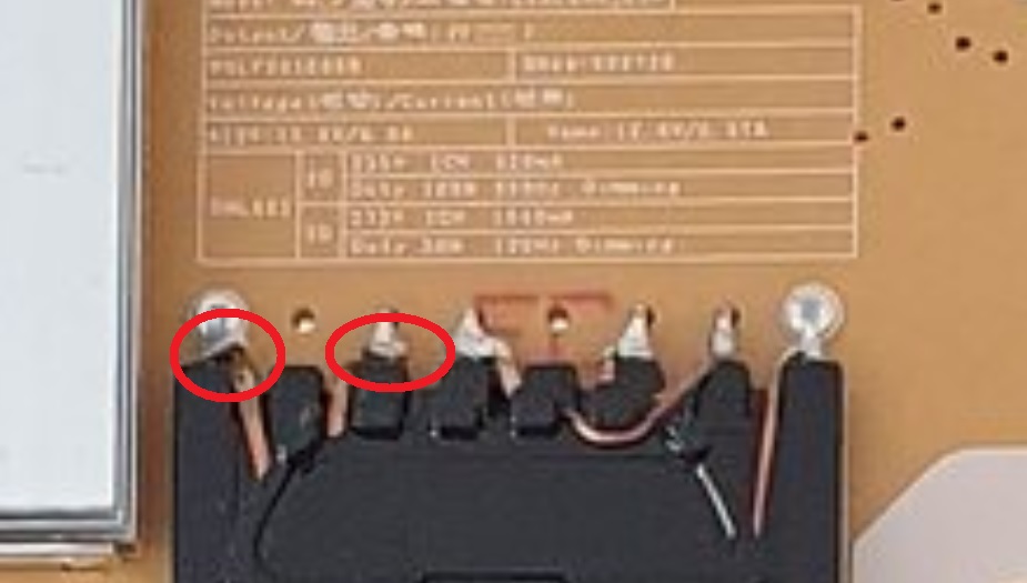

#7147234
.. und diese Lötstellen kontrollieren, sieht nicht vollständig benetzt aus (kann aber täuschen)
Tippe auf defekte Schottky-diode(n) sekundärseitig.

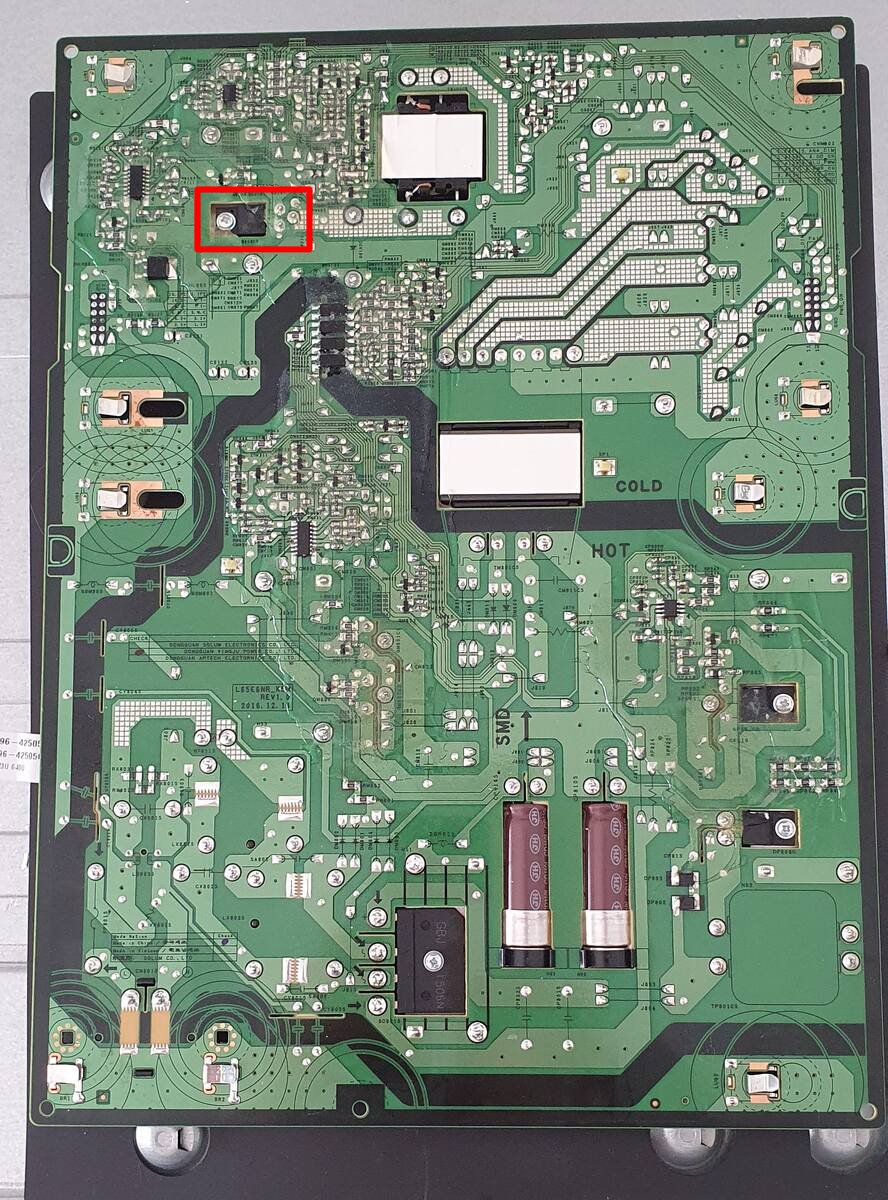

#7147378
Nico V. schrieb: > Hat von euch jemand eine Idee, was man noch versuchen könnte? Rot umrandetes Bauteil:sieht aus wie ein gplatzter Transistor oder was auch immer...

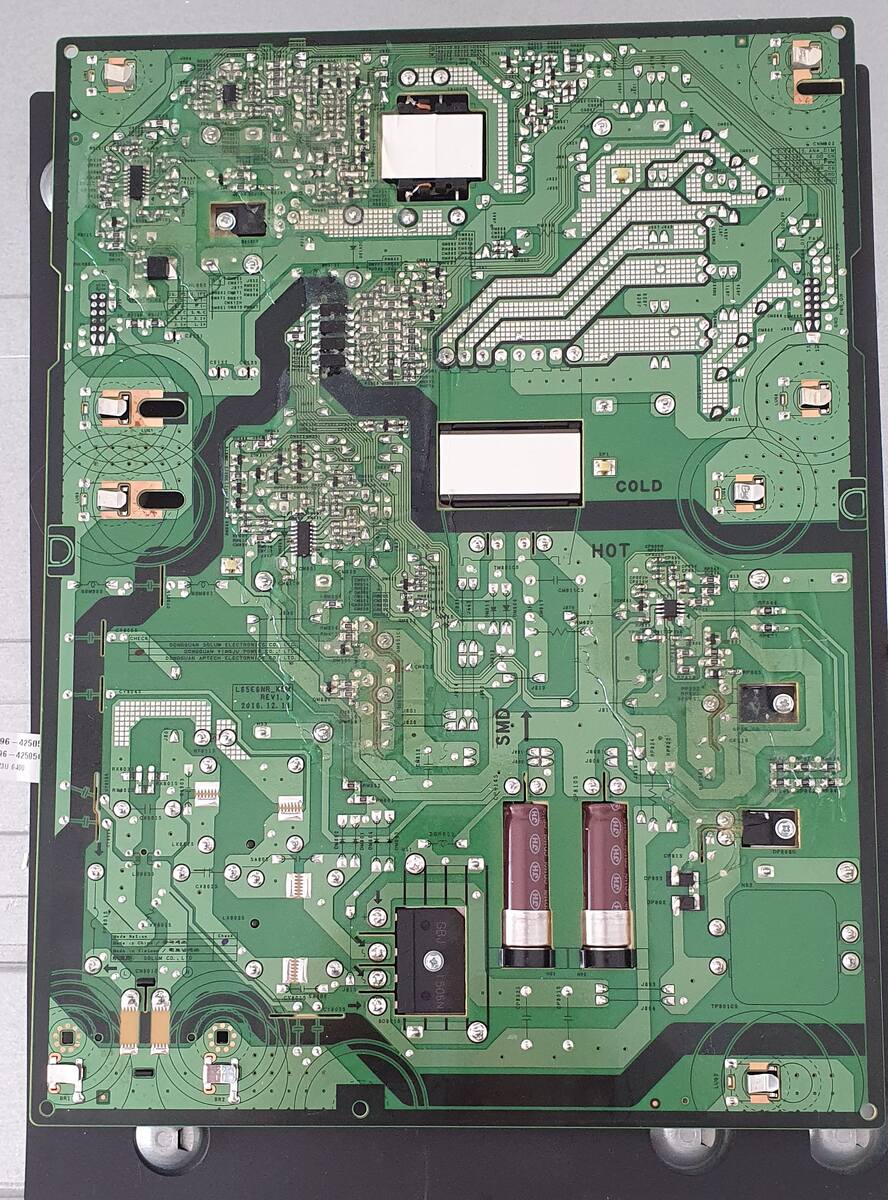

#7147438
Toxic schrieb: > Rot umrandetes Bauteil:sieht aus wie ein gplatzter Transistor oder was > auch immer... Nö
#7147459
M.M.M schrieb: > Toxic schrieb: >> Rot umrandetes Bauteil:sieht aus wie ein gplatzter Transistor oder was >> auch immer... > > Nö Naja - meine Augen sind nicht mehr die besten. Es ist aufjedenfall ein 3- poliges Baulement:Doppeldiode,Mosfet,Transistor etc welches aud einem Kuehlkoerper(Rueckseite) montiert ist. Meiner Meinung nach ist etwas nicht in Ordnung - aber ich lasse dir den Vortritt

Toxic schrieb: > Meiner Meinung nach ist etwas nicht in Ordnung - aber ich lasse dir den > Vortritt Nö, das ist nur irgendeine Klebe/Stabilisierungs/Silikonpampe, die ist bei den anderen so "umgelegt" auf KK montierten Transistoren/Dioden auch da.
