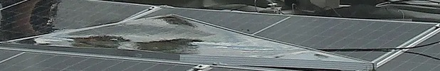

von Sergei (Gast)
Was ist da passiert?
https://www.20min.ch/story/solar-panel-explodieren-auf-dach-von-coop-einkaufszentrum-620490047065
Ich kann mir nicht vorstellen wie das Schadensbild zustande kommt.
Blitzschlag war es jedenfalls nicht, gemäss Wetterradar war da zu dem
Zeitpunkt nichts.
von Helge (Gast)
Die Dachhaut darunter ist hochgeschleudert. Vielleicht zu hohe
Temperatur, daß unter der Dachhaut der Druck zu hoch wurde?

von Daniel (Gast)
Von dem Bild denke ich auch dass die "Explosion" nichts mit den Panels
direkt zu tun hat. Man sieht auch keine Schmauchsupren von nem Kabel
oder so das verdampft wäre.. Sieht fast aus als wäre da was reingekracht
oder, ja, das Dach hat sich entspannt - wobei der Schaden schräg über
das Dach verläuft, so sollten sich die Dachelemente nicht bewegen, oder
Ich denke da ist was eingeschlagen.

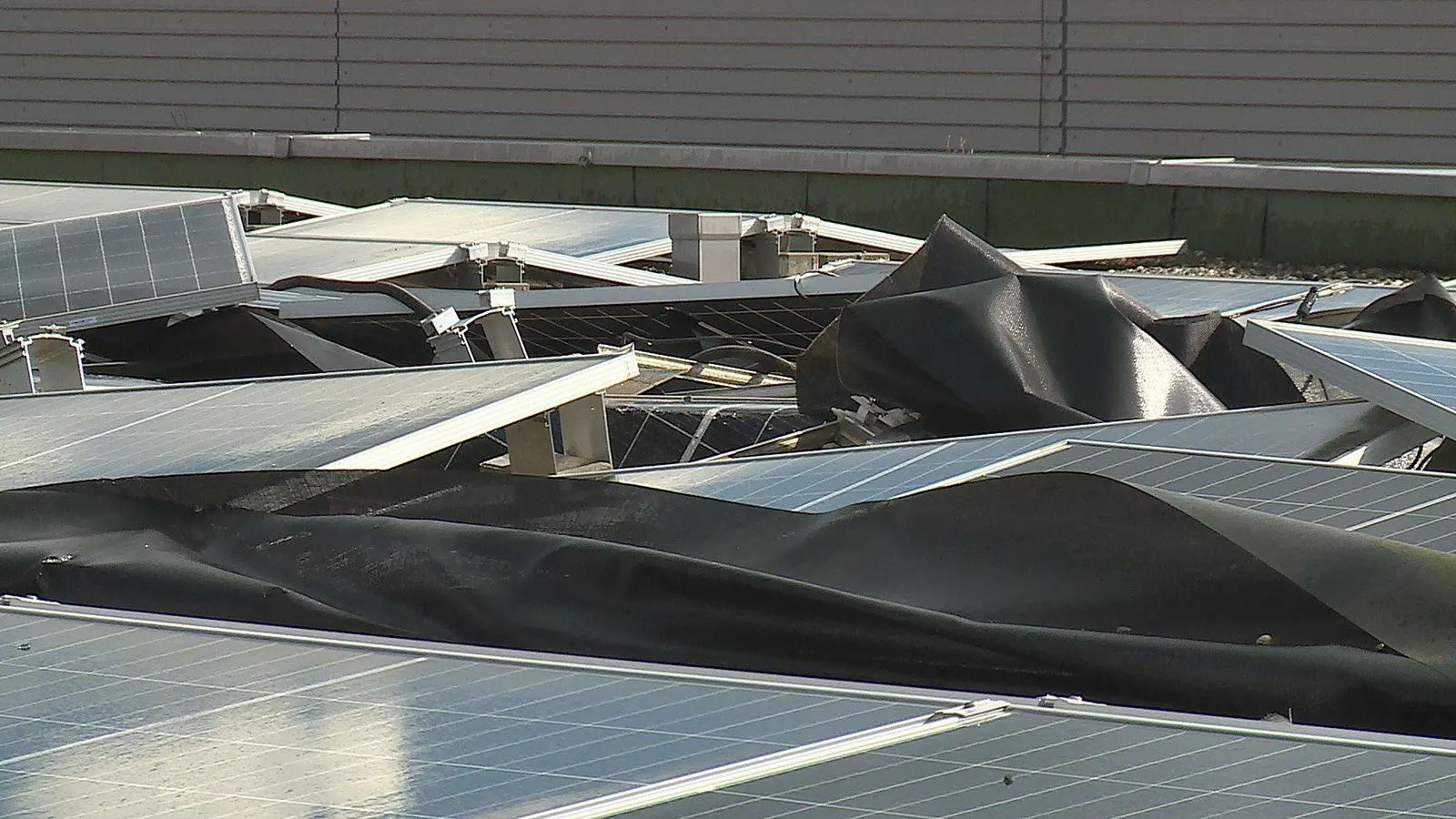

von EngelAloisius (Gast)
Helge schrieb:
> Ich hab einal ein Flachdach gesehen mit Riesenblase obendrauf. Die kommt
> immer, wenns brüllheiß ist, sagte der Besitzer. Doppelte Bahnen,
> luftdicht verschweißt. An sowas dachte ich.
Gute erklärung. Auf einem bild sieht man solche folienbahnen über die
panels geworfen.
von Georg A. (georga)
Aber dass das dann so schnell und "explosiv" hochploppt und sogar eine
ganze Reihe an Panels einen Meter verschiebt? Da ist doch eher irgendwas
mit brennbarem Gas unterwegs gewesen. Elektrischer Schwelbrand mit
Rauchgasexplosion (seitdem ich mal live gesehen habe, wie ein Kabelbrand
so einen kleinen Strassenverteiler gesprengt hat, hab ich da echt
Respekt vor so "harmlosen" Rauch...), Gasleck, Verwesungsprozesse,
verdampfte Lösungsmittel, irgendwie sowas, was sich unter der Dachhaut
ansammeln kann.

von Sergei (Gast)
Hans B. schrieb:
> Kann die Dachabdichtung (Bitumen? Folien? Beschichtungen?) unter Hitze
> entzündliche Gase in relevanten Mengen abgeben?
Gemäss SwissSolar geht es wohl in diese Richtung:
„Aus verlässlicher Quelle wissen wir, dass die Ursache eine Verpuffung
war. In einem partiellen Dachbereich ist unbekanntes Gas ausgetreten.
Dieses hat sich unter der Drainagematte gesammelt und ist explodiert.
Die Photovoltaikanlage war also nicht der Grund für die Explosion.“
von Schlaumaier (Gast)
Dummes Geschwätz der Presse.
Das 2. Bild (1 x auf Pfeil rechts klicken) zeigt klar und deutlich das
das SOLAR-TEIL NICHT !!!! Explodiert ist.
Unter den Solarteil und UNTER der Deckenschutzplane hat sich irgendwas
gebildet das so starken Druck aufgebaut hat, das es das Panel aus der
Verankerung gerissen hat.
k.a. was aber so was ist wie ein dicker Luftballon. Der Druck kann
richtig heftig sein. Besonders bei Dachfolie die nicht so schnell reißt.

> 10kW elektrischer Leistung entsteht eine Menge H2 und das Gemisch ist
> zwischen 5% und 95% zündfähig!
Das Wasser ist gar nicht so leitfähig!
von Christoph Z. (rayelec)
Bei bis zu 900V und möglichen Strömen >10A, dazu noch etwas Metallsalze
von den Kabeln leitet das dann mehr als gut genug! Das erzeugt massig
Wasserstoff und wenn das Wasser dann zersetzt oder verdampft ist,gibt es
einen kolossalen Lichtbogen!
von Sergei (Gast)
"Am Donnerstag folgt nun die Berichtigung der Polizei: Ermittlungen
hätten ergeben, dass eine Windhose die Solaranlage beschädigt hatte."
https://www.20min.ch/story/windhose-beschaedigte-solarpanels-auf-coop-einkaufszentrum-640190178893
muss ja eine ziemlich kleine Windhose gewesen sein.
Die von Tony Tornado :-]
von Dieter (Gast)
Da interessiert erst mal nur der Ausloeser. Der Lichtbogen beim Abheben
des ersten Panels wird nicht ohne gewesen sein. Wenn da noch etwas
mitexplodiert sein sollte, waere das ein Sekundaereffekt, der spaeter im
genauen Bericht steht.
Klor hat immerhin gereicht das Panel aus der Verankerung zu reißen. Und
DIE ist für gescheite Windlasten ausgelegt.
Weshalb ich nie an eine Explosion der Planels gedacht habe. Da sind mir
zu Viele ganz geblieben. Eine Explosion sieht anders aus.
Naja, schon sehr zweifelhaft...
https://www.pv-magazine.de/2022/08/03/swissolar-ursache-fuer-explosion-in-schaffhausen-koennte-gasansammlung-gewesen-sein/
von Uwe S. (bullshit-bingo)
Natürlich war das keine Windhose. Aber will man sowas hier sagen? Die
Leute glauben doch alles, was irgendwelche zufällig in diese Position
gerutschten Experten sagen. Insbesondere, wenn es in gedruckter Schrift
steht...
Nicht selten bekommt man sowas nie raus, aber irgendwas muss halt im
Bericht stehen.
