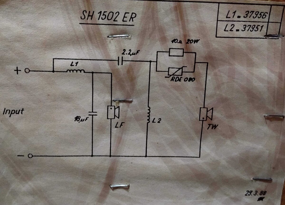

bei zwei Lautsprecherboxen SH-1502ER von Electro-Voice ist beim
Hochtöner das Diaphragma defekt, Ersatz ist aber noch verfügbar.
Ich habe jetzt auch die Frequenzweichen untersucht, und komme zu dem

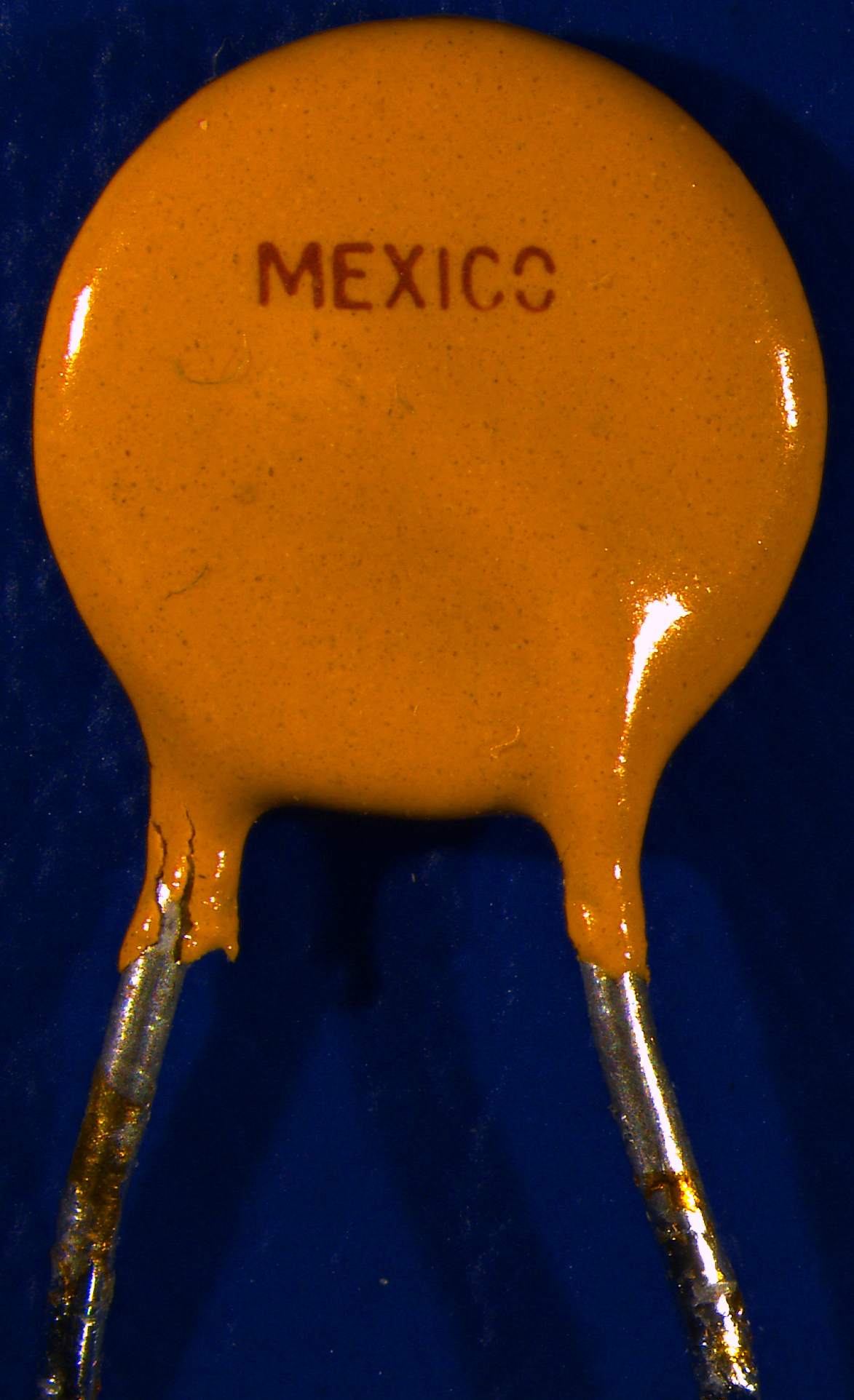

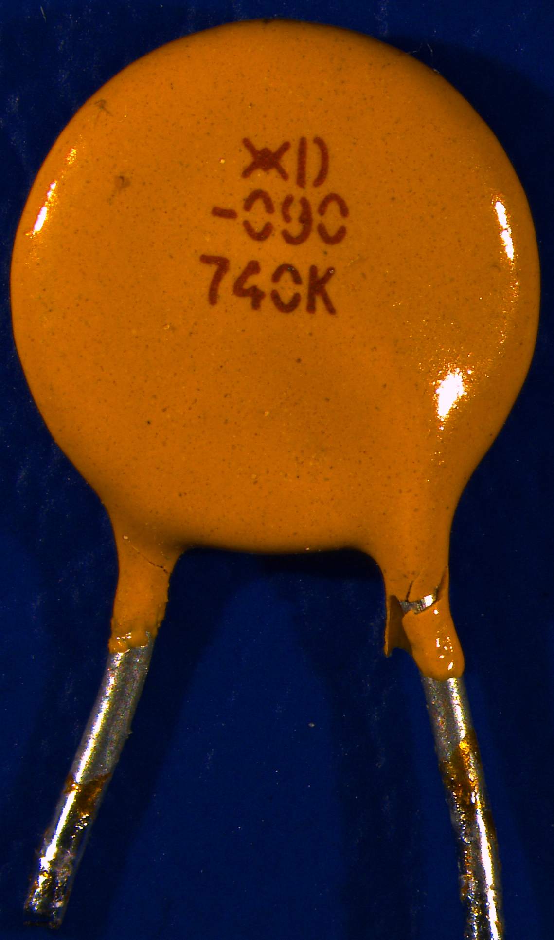

Schluss, dass der parallel zum 10-Ohm-Widerstand liegende Varistor
defekt ist (bei beiden Frequenzweichen ist der Widerstand <1 Ohm, wenn
ich an einem Netzteil den Strom auf 1mA begrenze, ist die Spannung 0V).
Kann mir jemand mit den Angaben aus dem Schaltplan oder der Beschriftung
des Varistors sagen, um was für einen Typen es sich handelt?
Kann ich den dann auch durch eine TVS-Diode ersetzen?
Ich könnte mir vorstellen, dass die Varistoren schon länger defekt sind
und den 10-Ohm-Widerstand kurzgeschlossen haben. Würde man das hören?
Ich könnte mir vorstellen dass der Hochtöner dann im Vergleich zum
Tieftöner lauter ist.
Gruß Andreas
#7147658
Ein Varistor macht keinen Sinn, es wird ein Kaltleiter sein. Er soll bei
zu hoher Spannung hochohmig werden und so das Chassis schützen. Früher
wurden oft KFZ-Birnen benutzt.
