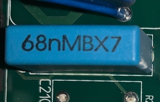

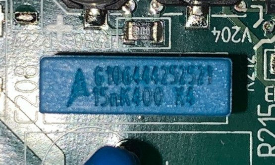

ich habe zwei Bilder von Kondensatoren angehangen. Diese kommen aus
einer Steuerplatine für eine Heizung und sind vermutlich lt. dem
Internet Grund für einen bestimmten Fehler in der Steuerung und sollten
deswegen ausgetauscht werden.
Mir war es leider nicht möglich diese anhand der Beschriftung eindeutig
zu identifizieren. Die Rastermaße müsste ich nochmal nachmessen.
Könnt ihr anhand der Beschriftung weitere Einschränkungen treffen als
Kapazität und Spannungsfestigkeit?
https://www.mouser.de/ProductDetail/KEMET/PHE450KA5150JR05?qs=RAUrRqLvb8yPfMw3uQfJRg%3D%3D
https://www.mouser.de/ProductDetail/EPCOS-TDK/B32671L4683J000?qs=W0yvOO0ixfEUpB9JtJaLbg%3D%3D
Das sind zwei die MMn. Vergleichbar wären.
Wie gesagt RM habe ich bei der Auswahl noch nicht berücksichtigt.
Vielen Dank!

sind an den beiden C's seitlich noch weitere Info's aufgelabelt ?
Gerade der 68nF ohne Spannungsangabe ?  Meistens sind dort noch weitere
Infos (X2 ?? oder Zulassungen usw.) aufgedruckt...
OP
Ja hab beides schon versucht zu ergooglen genau wie X4 und X7 in
Zusammenhang mit Kondensatoren aber ohne Erfolg.
Beschriftung habe ich keine gesehen muss aber ja eh nochmal an die
Platine ran. Dann werfe ich da einen genaueren Blick drauf.

Man könnte anhand des Einsatzortes evtl. noch sagen, ob das spezielle
Bauteile sein müssen. Bei solchen Sachen muss man immer "X-Kondensator"
oder "Y-Kondensator" im Hinterkopf haben...
Da hat man dann für den selben Kondensator blitzartig unterschiedliche
Nennspanungen. Z.B. wie dort:
https://www.distrelec.de/de/kondensatoren-2nf-250vac-20-wima-mpy20w1220fa00mssd/p/16511102
Roger S. schrieb:
> lt. dem Internet Grund für einen bestimmten Fehler
BTW: für mich sehen die gut aus. Kein dicker Bauch, keine braune Stelle,
kein Riss, nichts was verdächtig wäre. Wo steht das denn im Internet?
