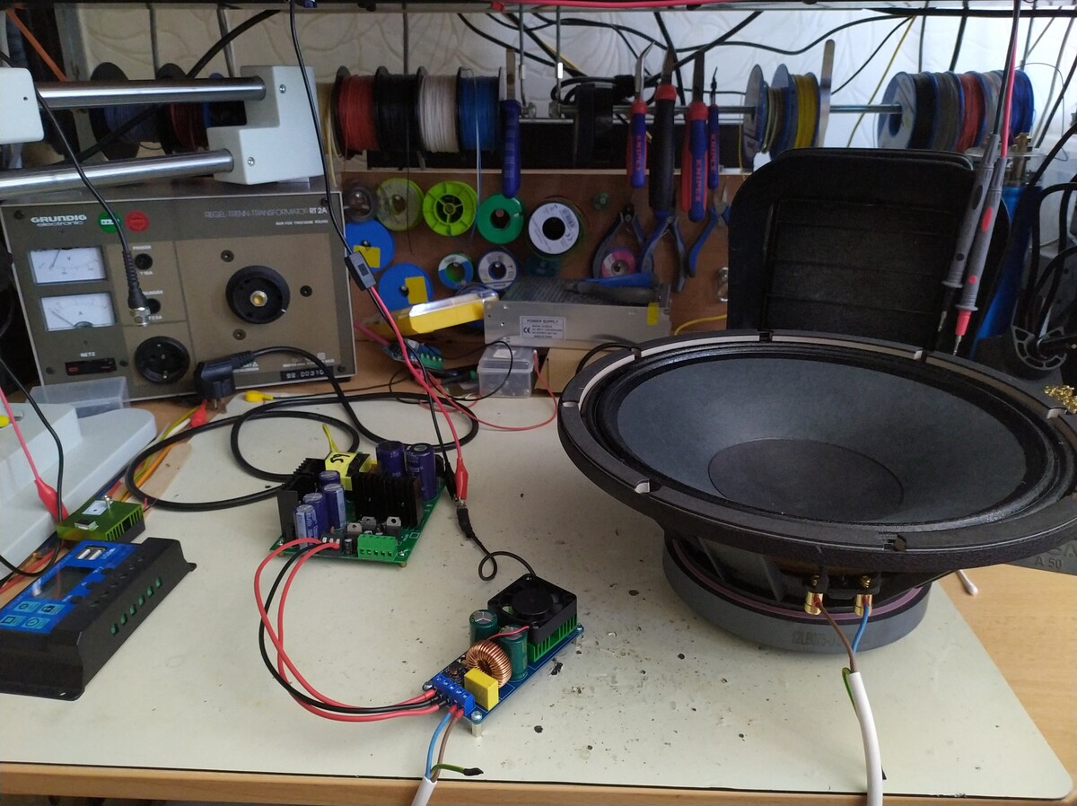

Hallo zusammen, ich hab mit ein open-frame Netzteil für ne symmetrische +/-65VDC Versorgungsspannung für nen Class-D Amp gekauft und eben erfolgreich damit den Verstärker getestet. Ich möchte das nun in eine selbstgebaute, hölzerne Lautsprecherbox einbauen - und frage mich, ob und wie ich das Netzteil beim Einbau abschirmen muss. Sollte ich auch den Class-D-Verstärker an sich abschirmen? Ich freu mich auf euere Ratschläge :)

Abschirmung vorsehen ist sicherlich nicht verkehrt. MW/KW-Radio geht sonst nicht, aber auch mit analogen Quellen könnte es die eine oder andere Überraschung geben. Als anderes Problem dürfte es einen Hitzestau im Holzgeäuse geben. (6-7 W/Km² 2cm dicke)

Micha W. schrieb: > und frage mich, ob und wie ich das Netzteil beim Einbau abschirmen muss. Eigentlich gar nicht. Du hast auf dem Class-D Verstärker einen Lüfter drauf. Du musst du dir um den Störspannungsabstand keine Gedanken mehr machen, es rauscht um rumpelt sowieso, besser als -20dB macht keinen Sinn. Man sollte kurz nachgucken, ob das Netzteil für direkten Anschluss an 230V ist oder einen Eingangsfilter mit Überspannungsschutz und Sicherung benötigt, ob es beim den Betrieb ohne Lüfter volle Leistung bringt, ob es zu Montage auf brennbaren Materialien geeignet ist oder dein Gehäuse UL erfüllt. Ebenso ob das Netzteil am Ausgang noch einen Filter benötigt laut Datenblatt, aber wenn alles so ist wie im Datenblatt beschrieben, dann hast du genug getan. Die Schaltfrequenz des Netzteils liegt eh im unhörbaren Bereich und Interferenzen kann man nicht vorhersehen - wenn sie auftreten muss man halt was tun.

Die Abschirmung sollte beim Netzteil zugleich so sein, dass ein verpuffender Elko nicht die Box innen anzündet. Vor allem Dämmwolle wäre da etwas empfindlich.

Guter Einwand! Finde ich symmetrische 65V Netzteile denn auch bereits mit geschlossenem Gehäuse irgendwo bezahlbar?

Micha W. schrieb: > Finde ich symmetrische 65V Netzteile denn auch bereits mit geschlossenem > Gehäuse irgendwo bezahlbar? Nimm doch zwei einzelne Netzteile. Aber acht darau, das diese nicht den Ausgang mit dem Schutzleiter verbunden haben.

Harald W. schrieb: > Micha W. schrieb: > >> Finde ich symmetrische 65V Netzteile denn auch bereits mit geschlossenem >> Gehäuse irgendwo bezahlbar? > > Nimm doch zwei einzelne Netzteile Natürlich nicht. Audio ist Wechselspannung man braucht die Leistung ENTWEDER aus der positiven Rail ODER der negativen, nie von beiden. Es ist unsinnig hierfür 2 Netzteile voller Leistung zu verwenden, von denen das jeweils andere die halbe Zeit im Leerlauf ist. Und wenn du fragst, warum dann nicht 2 mit halber Leistung reichen, hast du nichts von Schaltnetzteilen verstanden. Daher sind die meisten Class-D Verstärker auch BTL Vollbrücken die mit nur einer Versorgung auskommen.

MaWin schrieb: > Es ist unsinnig hierfür 2 Netzteile voller Leistung zu verwenden Vorsicht, das sind Schaltnetzteile. Wenn du Pech hast, gehen die zu schnell in die Begrenzung und dann bricht dir die Versorgungsspannung binnen Millisekunden ein.
MaWin schrieb: > Audio ist Wechselspannung man braucht die Leistung ENTWEDER aus der > positiven Rail ODER der negativen, nie von beiden. Single-Supply hab ich bisher eher bei schwächeren Class-D-Amps gefunden (hab auch nen 2x160W Amp zum testen hier mit Single-Supply). Von Wandom gibts einen der etwas mehr leistet, aber allgemein gehts ab ein apaar hundert Watt scheinbar eher mit symmetrischer Versorgung.
Stefan ⛄ F. schrieb: > dann bricht dir die Versorgungsspannung binnen Millisekunden ein. ... und dann geht der verwendere Amp flöten. Bei einseitiger Versorgung macht der das gerne. Hab damit den ersten gehimmelt, weil beim Anschließen des symmetrischen Netzteils noch etwas Spannung auf den Kondensatoren lag. Der Lüfter hatte nen Drehimpuls und danach hatte die Platine nen Kurzen. Ich weiß aber noch nicht, was da genau abgeraucht ist. Evtl. such ich das irgendwann mal. a.. aber bei nemEinkaufspreis von etwa 20 Taler wars mir die Suche bisher nicht wert ohne Schaltplan. Evtl.a kann ich da mal ne Spannung anlegen und mit ner Wärmebildkamera suchen. Das ist aber ein anderes Thema ;)
