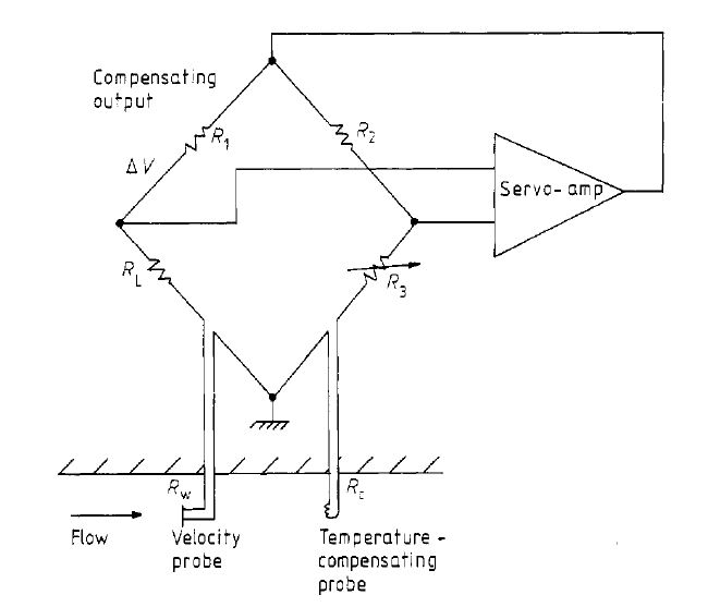

ich baue zur Zeit einen Durchflußmesser, welcher nach dem CTA-Prinzip
verschaltet ist. Die Schaltung ist im Anhang enthalten. Rw ist ein
Heizsensor und Rc ist ein Sensor, welcher die Umgebungstemperatur
aufnimmt.
Rw wird nun in der Regelschaltung auf eine Übertemperatur gebracht...das
funktioniert alles auch gut. Nun möchte ich gerne noch eine
Temperaturkompensation mit Hilfe von R2 und R3 einstellen. Das
funktioniert leider nur bedingt.
Mein großes Problem ist, wenn ich die Spannung am invertierenden bzw.
nicht invertierenden Eingang des OPVs messen, bringt es die Schaltung
aus dem Gleichgewicht, d.h. die Werte die ich messen sind nicht
plausibel (OPV- und OPV+ sollten gleich sind, sind es aber nicht). Es
scheint so also ob  die Schaltung durch die parallel Schaltung des
Innenwiderstands von Multimeter oder Oszilloskop versucht dagegen zu
arbeiten.
Kennt jemand einen Trick wie ich Spannungen an den einzelnen Zweigen
vernünftig messen kann?
VG Daniel

Das würde eher darauf hin deuten, dass der Ausgang vom OPV am Poller
ist, d.h. die Gegenkopplung ist so schwach, dass er am Ausgang
übersteuert und trotzdem die Differenz nicht ausregeln kann.
Sind die Eingänge des OPV vielleicht vertauscht?
Oder deine Brücke ist so hochohmig, dass sich wirklich der
Innenwiderstand vom Messgerät bemerkbar macht.

Ein Zweig der Brücke hat einen Widerstand von ca. 50R and der andere ca.
5k. Das dynamische und statische Verhalten ist wirklich exzellent, nur
die Temperaturkompensation lässt noch zu wünschen übrig.
Also insgesamt funktioniert die Schaltung recht gut, nur möchte gerne in
der Brücke selbst messen, um das Verhalten der einzelnen Zweige zu
überprüfen. Messe ich mit einem Tastkopf & Oszi sieht man auch direkt
instabiles Verhalten im Ausgangssignal, welches sonst nicht zu
beobachten ist!
> andere ca. 5k.
Dann zeig doch bitte einmal deinen Schaltplan. Kann dein OPV die 50 Ohm
treiben?
Wenn der OPV am Eingang eine Differenzspannung von 1V zeigt, regelt er
irgendetwas nicht aus oder ist defekt. Von "exzellentem statischen
Verhalten" ist das weit entfernt.
