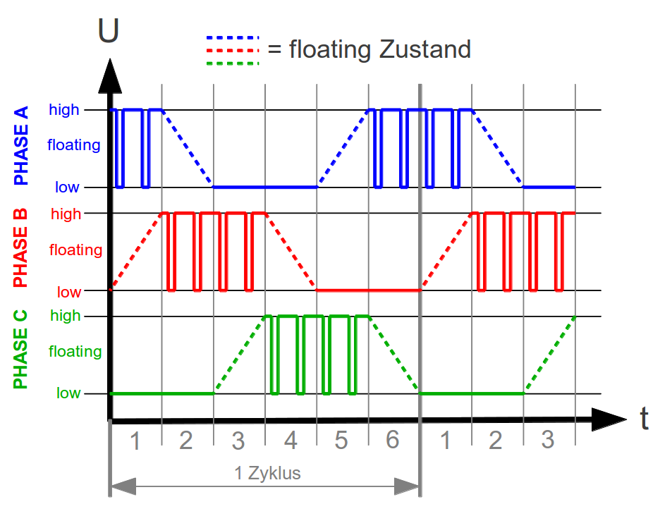

Hallo Leute,
ich möchte mit näher mit BLDCs beschäftigen und verstehen, wie die
Ansteuerung dieser funktioniert. Ich habe versucht eine Ansteuerung mit
LTSpice zu simulieren. Die Ansteuerung geschieht ganz klassisch über
High und Lowside Mosfets und einen Gate Treiber (IR2104). Der IC besitzt
einen Shutdown Pin und einen In Pin. Näheres dazu gibts im Datenblatt.
Mein Problem ist jetzt, dass ich die Spannungen von Phase A, B und C
nicht so hinbekomme, wie es im angefügten Bild dargestellt ist. Ich
glaube der Fehler liegt in der Ansteuerung des In und Shutdown Pins
(siehe Simulation, Pulsquellen V2 bis V7). Die Einstellung habe ich so
durchgeführt, dass es in den jeweiligen zeitversetzten Phasen die 3
Konfiguration High (Pulsquelle mit 31kHz, Shutdown aus), Low (Pulsquelle
aus, Shutdown an) und Floating (Pulsquelle aus, Shutdown aus). Diese
Einstellungen kann man in den angefügten Plots sehen. Ich vermute, dass
hier der Fehler liegt. Ich habe schon einiges probiert, aber ich komme
nicht drauf wie das Ganze funktionert. Da ich der Einfachheit halber
Pulsquellen in LTSpice verwendet habe, habe ich nur eine elektrische
Umdrehung simuliert. Wenn noch Informationen fehlen, dann gerne noch
Bescheid geben.
