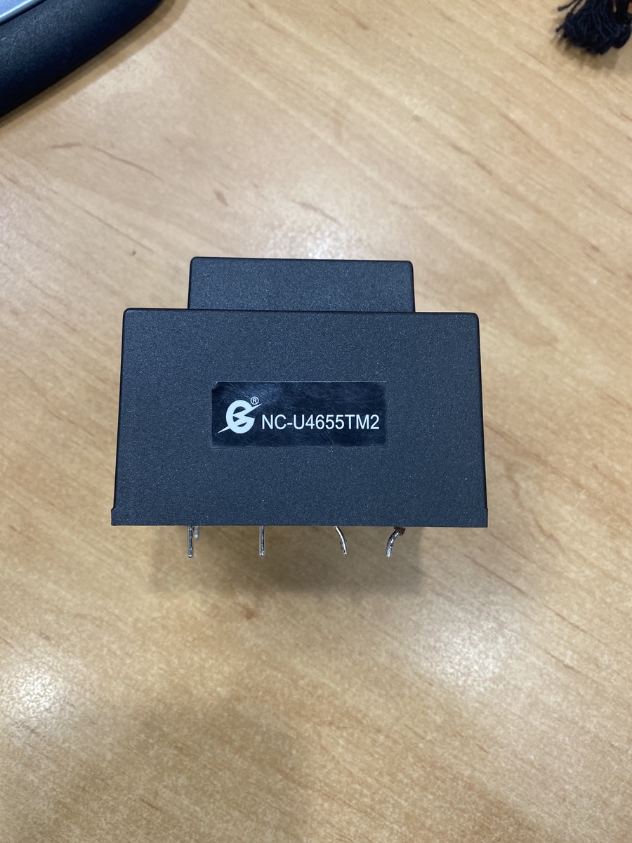

mein Name ist Jan und ich bin neu hier. Das Forum hat mir schon oft
durch die Suchfunktion weitergeholfen , aber ich komme mit der
Bestimmung eines Trafos nicht weiter.
Dieser stammt aus einer Fingernagelfräse (Promed GmbH, Modell: the
file1020) Input 230v AC 36 W.
Auf dem Bauteil steht nur NC-U4655TM2. Leider habe ich mit sämtlichen
Suchmaschinen nichts gefunden. Auch das Logo sagt mir nichts. Ich
vermute nur das der Hersteller semiconductor ist, aber auf der
Herstellerseite konnte ich ebenfalls nichts finden.
Ich würde mich riesig über eure Hilfe freuen.
Vielen Dank schonmal im voraus.
Das ist eine Bezeichnung des Herstellers für ein propritäres
Bauteil, welches man nur mit etwas Glück vom Hersteller des
Gesamtgerätes bekommt. Im freien Handel sind solche Bauteile
nicht erhältlich. Einzeln verkäufliche Trafos haben nach mei-
ner Erfahrung auch praktisch immer einen Aufdruck mit den
technischen Daten.

Gast #7150513
Ist die Sekundärseite noch intakt?
Wenn es die Primärseite ist, dann kann es auch nur die
Temperatursicherung sein.
Versuch diese freizufräsen und überbrücken.
Dann hat man die Daten.
Gast #7150556
Mach doch bitte nochmal ein Bild von unten von der Anschlusseite und gib
die Abmessungen in mm durch, auch wenn 36W schon ein Hinweis ist.
- Steht nichts anderes drauf auf dem Teil als die gezeigte Bezeichnung?
- War der Trafo auf einer Platine, bzw. wo waren die 230V angeschlossen?
- Hast du ein Multimeter mit Widerstandsmessbereich?
Hersteller des Geräts um Hinweise bitten ist natürlich auch eine Idee.
Die verhalten sich teils kooperativ.
Per Google finde ich:
Spannungsversorgung: 100 V~ - 240 V~, 50 / 60 Hz, 800 mA; Sek 24VDC,
1.250 mA
Trafo also etwa sowas
https://www.conrad.de/de/p/block-vcm-36-1-24-printtransformator-1-x-230-v-1-x-24-v-ac-36-va-1-5-a-710471.html
