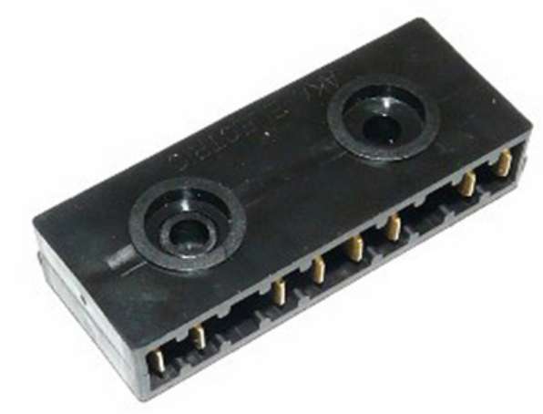

Wenn man die irgendwo montiert bekommt, sind die DDR-Verbinder auf
Steckschuhe eine gute Sache. Die gab es in Varianten mit internen
Verbindungen, dieser hier hat keine:
https://ddr-motorrad.de/epages/es177658.sf/de_DE/?ObjectPath=/Shops/es177658/Products/110397-TS

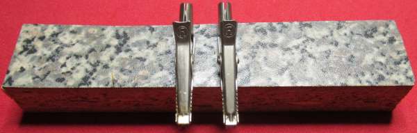

Wenn nicht, würde ich direkt löten und mit Schrumpfschlauch sichern, am
besten welchen mit Schmelzkleberbeschichtung. Hilfreich ist da ein
Brettchen mit zwei Klemmen.
