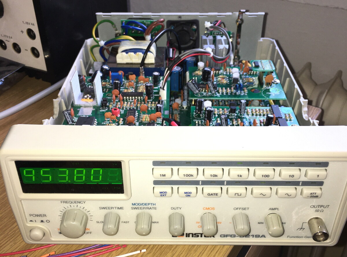

Hallo Zusammen,
ich habe hier einen GWInstek Funktionsgenerator GFG-8219A. Eigentlich
ein schönes Gerät, ich hatte es vor geraumer Zeit bei eBay ersteigert.
Leider hat er ein Jitter-Problem. Das wurde natürlich bei der Auktion
nicht erwähnt ;-) . Ich habe das Gerät nicht oft benutzt und möchte
jetzt versuchen, die Situation etwas zu verbessern. Leider findet man zu
dem Gerät praktisch nichts im Internet, nur ein dünnes Anleitungsheft.
Ich hänge 2 Fotos an meinen Beitrag. Der FREQUENCY Knopf funktioniert
logarithmisch. Jitter tritt vor allem am Bereichsanfang auf, dann wirds
besser und zum Schluss wieder schlechter. Das Problem ist in allen
Dekaden gleichmäßig zu sehen. Es wakelt bis zur 3ten Stelle von rechts.
Eine Temperaturabhängigkeit kann ich nicht erkennen. Ansonsten
funktioniert das Gerät einwandfrei, deshalb vermute ich, durch einen
Neu-Abgleich könnte man das Problem beseitigen. Leider ist im Internet
nichts zu finden.

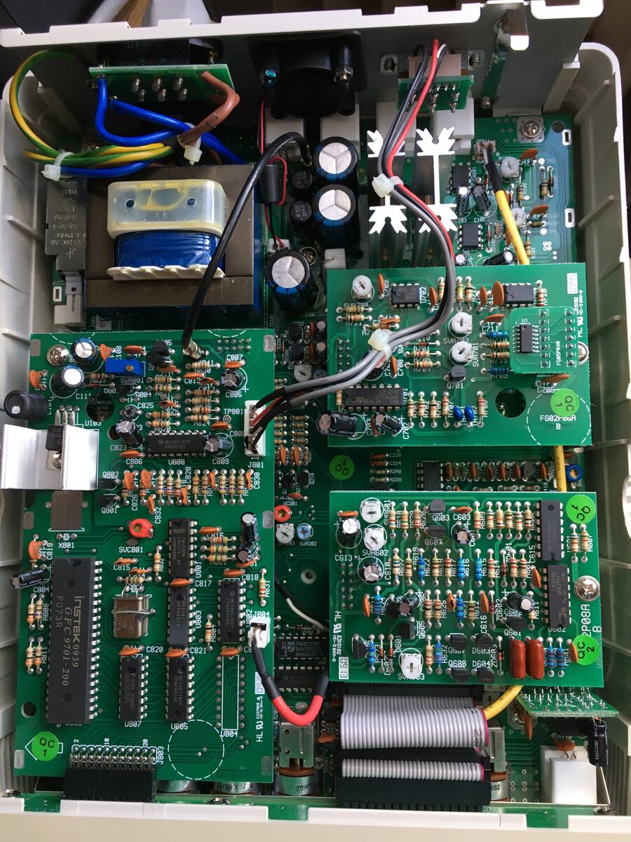

Mir ist auch nicht klar, wie bei diesem speziellen Gerät die Wellenform
erzeugt wird. Offensichtlich ist nur, dass es nicht digital erfolgt. Man
sieht kein FPGA oder andere aufwändige Digitalelektronik auf den
Platinen. Das Gerät hat keinen Referenz Frequenz Ein- oder Ausgang.
Auf der Hauptplatine gibt es 2 Felder mit Dioden, könnte also das
Verfahren mit den geschalteten Dioden sein.
Hat Jemand eine Idee zur Vorgehensweise oder vielleicht Unterlagen zu
dem Gerät?
Vielen Dank :-)
Was wachelt da? Die Frequenzanzeige? Oder das Signal auf dem Oszi?
> nichts zu finden.
Klingt eher nach einem defekten Poti. Den könnte man mit Kontaktspray
bearbeiten oder direkt ersetzen.
Ist halt eine recht einfacher Signalgenerator.
Glaub ich nicht. Eher ein diskreter Nachbau eines analogen ICs.
OP
Das Scope wackelt natürlich auch. Der eingebaute Frequenzzähler hat
einen eigenen Quarz, den kann man auf der linken, länglichen Platine
erkennen.
Ich werde den eingebauten Zähler mal testen, der hat einen zusätzlichen
ext. Eingang.
Das Frequency-Poti will ich gar nicht ausschließen. Könnte tatsächlich
ein Kontakt-Problem haben. Ich werde mal versuchen dran zu kommen. Das
ist vorne relativ zugebaut und den Knopf kann man auch noch rausziehen
auf eine zweite Ebene.
