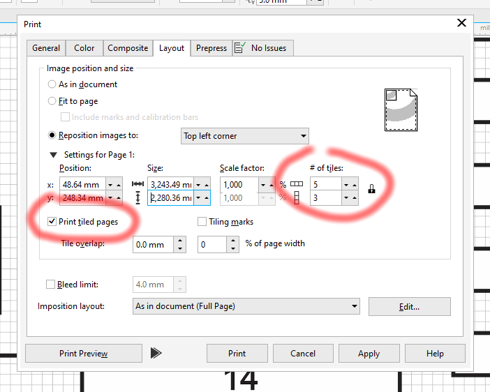

Hallo Forengemeinde,
Ich habe hier eine Vorlage erstellt, die ca, 3 Meter lang und 25 cm hoch
ist.
Ist es möglich diese Vorlage über mehrere Seiten auf meinem A4 Drucker
'passgenau' auszudrucken?
Natürlich klebe ich die A4 Seiten aneinander. Aber sie müssen
maßstabsgetreu sein.
(Firma: n.a.) #7151811
Hallo
Ja, das geht ganz einfach.
Im Menü Drucken/Layout einfach Kacheln/tiles auswählen. Siehe Beispiel.
So kannst du auch metergroße Poster mit dem A4-Drucker herstellen.
VG
Micha
Gast #7151834
Sehe ich genau so.
Aber das zusammenkleben ist eine Fummelei.
Ich rate dir zu 1-1.5 cm Überlappung. Dann schneidest und auf den einen
Blatt einfach im den Überlappungsbereich rein und klebst dann "nach
Sicht".
Ach nur so nebenbei.
"Kacheln" ist einen Standart-Funktion.  Dazu brauchst du nicht unbedingt
COREL. Das geht auch mit ein guten PDF-Programm (z.b. Foxit-Reader den
nehme ich) o. einigen Druckertreiber per Sonderoption.
Gast #7151838
Sebastian schrieb:
> Aber sie müssen
Das sind sie ja auch, wenn du nichts anderes einstellt - einfach
Skalierung 100% oder Originalgrösse o.ä. je nach Druckertreiber.
Wenn du eine Überlappung einstellen kannst, kannst du auch im
Überlappungsbereich 2 Marker vorsehen und die Blätter mit Stecknadeln
fixieren, bevor du die verklebst.
Georg
