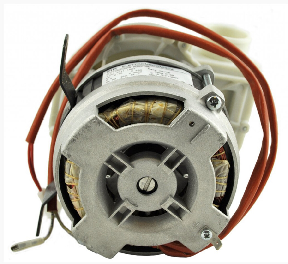

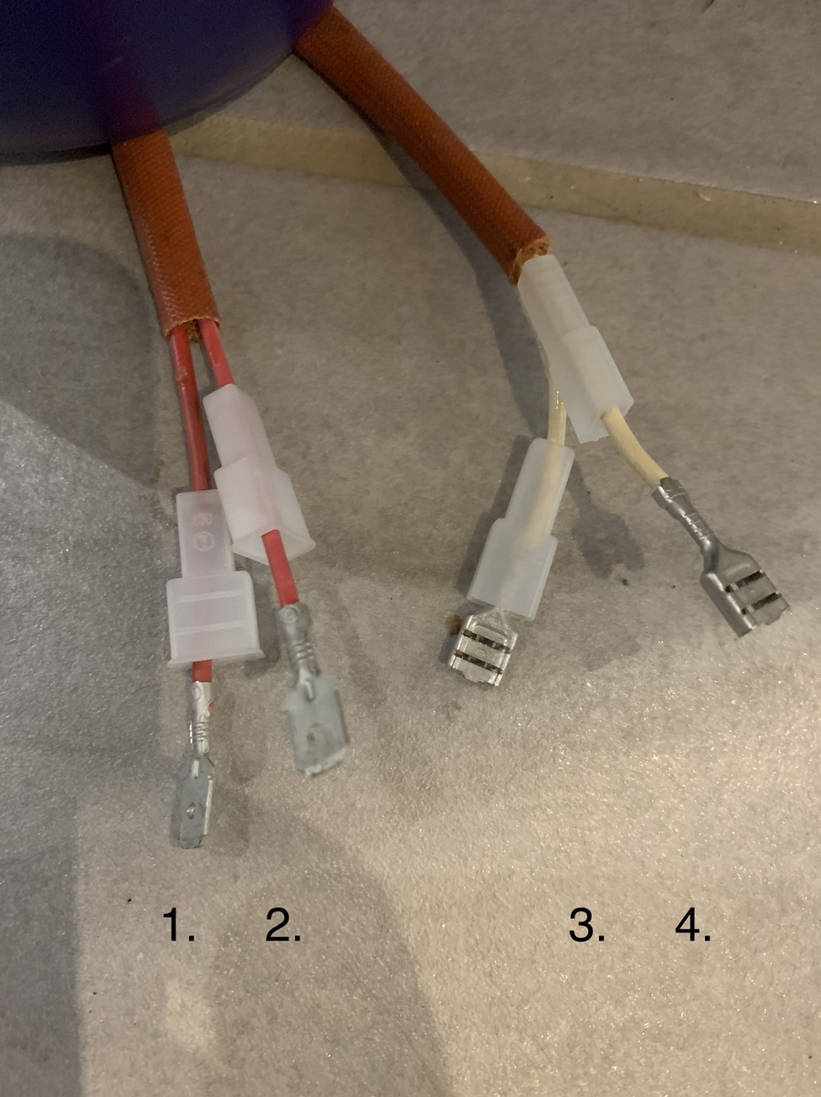

Es geht um folgenden Motor: FIR 3911.1507. Aus diesem kommen 4
Anschlüsse, 2x rot und 2x gelb. Ein externer Kondensator mit 12,5 µF
wird benötigt und ist vorhanden. Es gibt leider kein Schaltbild oder
Klemmenbezeichnung.
Verbaut war dieser in einen Gläserspüler. Der alte Motor hatte 3
Anschlüsse die aus dem Motor kamen.

Falls du die bisherige Verdrahtung nutzen willst:
4 und 1 sind offenkundig verbunden. Du hast also nur 1,2 und 3. 1 und 2
an den Strom, Kondensator geht von 3 nach 2. 4 wird isoliert.
Falls du den Kondensator komplett abgeklemmt hast: Kondensator mit
beiden Anschlüssen an Gelb, Stromzufuhr an rot, alles erledigt und dreht
richtig rum. Keine Verbindung von rot nach geld bzw. von rot zum
Kondensator nötig weil schon intern geschaltet.
