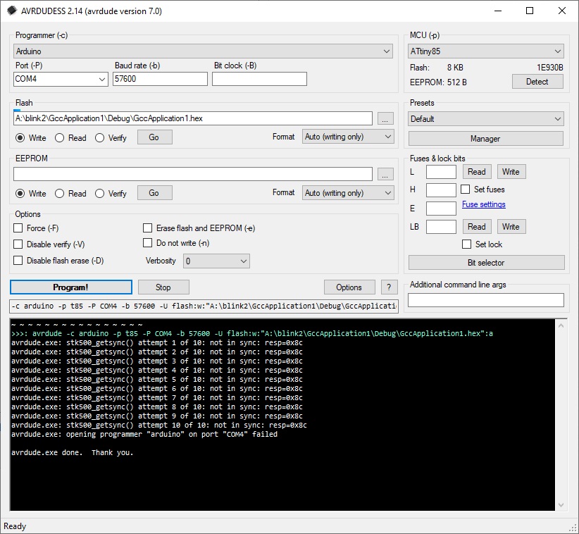

ich habe folgenden Bootloader gefunden (1) und per ISP auf einen
ATtiny85 geflasht. Nun möchte ich den Bootloader natürlich nutzen. Wie
mache ich das am besten ohne die Arduino Oberfläche? Daher wenn ich eine
eigene .hex übertragen will? Kann mir da bitte jemand auf die Sprünge
helfen?

Gast #7151852
Danke. Damit konnte ich ihn jetzt schonmal dazu bewegen überhaupt einen
Kommunikationsversuch zu starten. Allerdings scheint der AVR nicht das
erwartete Zeichen zurückzugeben.
Weiß jmd. woran das liegen könnte oder wie es zu beheben ist?
Gast #7152018
Läuft dein Tiny auch mit 8Mhz, wie auf der Github Seite angegeben?
Ansonsten mal mit dem Scope oder Logic Analyzer kontrollieren was der
Tiny ausspuckt.
#7152063
> Tiny ausspuckt.
Oder (wenn beides nicht vorhanden ist), nach alter Bastlersitte einen
Befehl des  STK500-Protokolls raussuchen, ein Terminalprogramm
hernehmen, das vordefinierte Strings absenden kann und sich die Antwort
auf dem Bildschirm anschauen. Da fällt dann meistens schon der Groschen
(das 5-Cent-Stück?).
