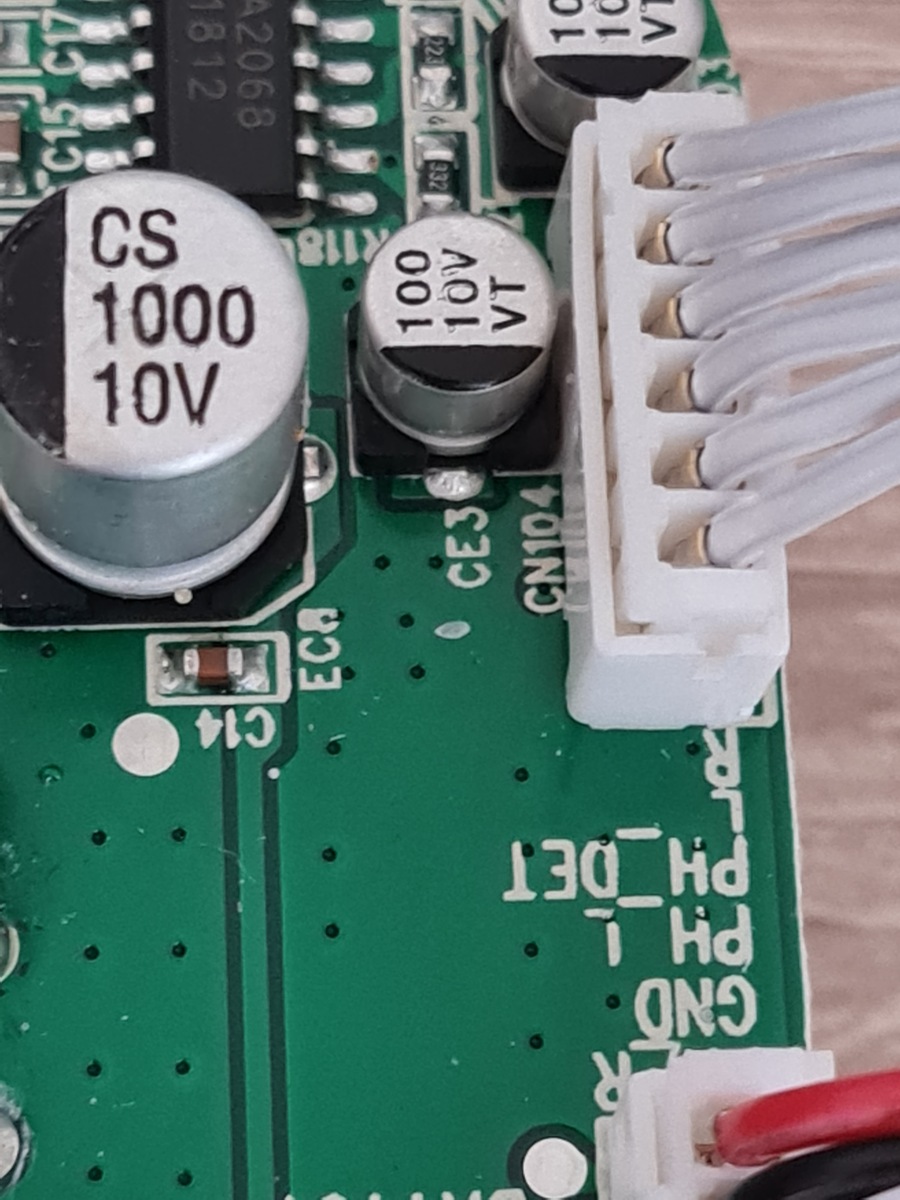

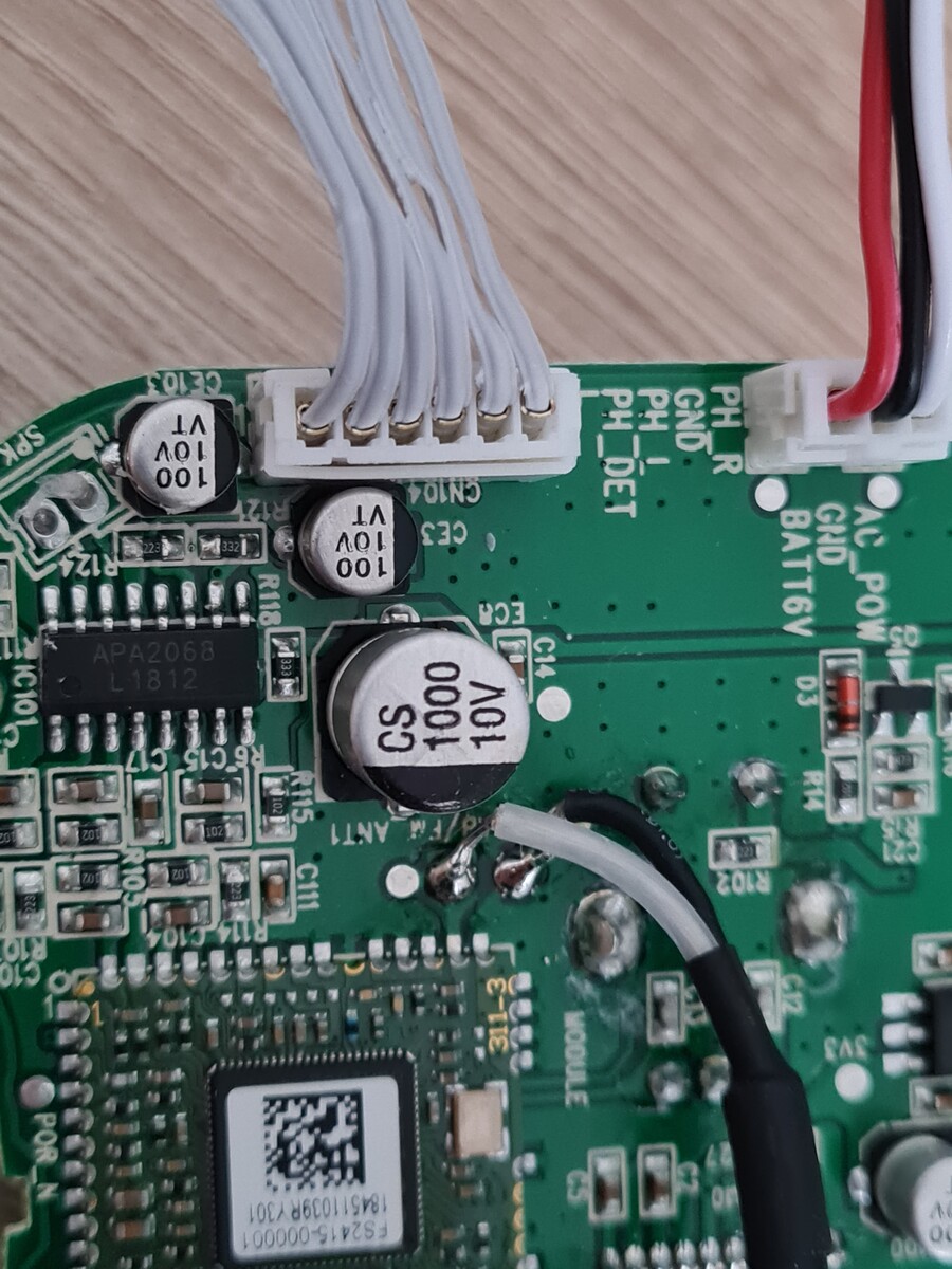

Hallo Gemeinde.
Würde gerne an diesem DAB Radio irgendwo ein Vorverstärkerausgang
realisieren.
Habe mir das Datenblatt mal angeschaut. Was bedeutet an dem weißen
Stecker PHR,PHL,PH DET.
Danke für eure Hilfe.
Geht das zur Kopfhörerbuchse?
Dann tippe ich auf
Phone Left (Kopfhörer links)
Phone Right (Kopfhörer rechts)
Phone Detect (Kopfhörer Schaltkontakt)

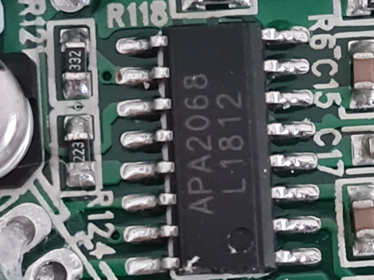

Das sieht mir doch nach einem Viola2 aus. Das hatte ich vor nicht allzu
langer Zeit auch offen zu liegen.
Die Beschaltung des APA2068 ist die aus dem Datenblatt in der
Mischkombination mit Kopfhörern. Der einzelne Lautsprecher im Radio ist
an einen der beiden Ausgänge angeschlossen.
PH DET (headPhone detection) wird dazu genutzt, den APA2068 von BTL auf
Single Ended umzustellen. Dadurch wird ein Zweig des BTL Ausganges
hochohmig und der Lautsprecher gibt keinen Mucks mehr von sich.
Die Signal-Eingänge des APA2068 findest du zwischen APA2068 und dem DAB
Modul. Da sind ein paar Widerstände + Kondensatoren mit denen das Signal
L+R gemischt wird für den Lautsprecher. Hier könnte ein VV-Ausgang
abgegriffen werden.
