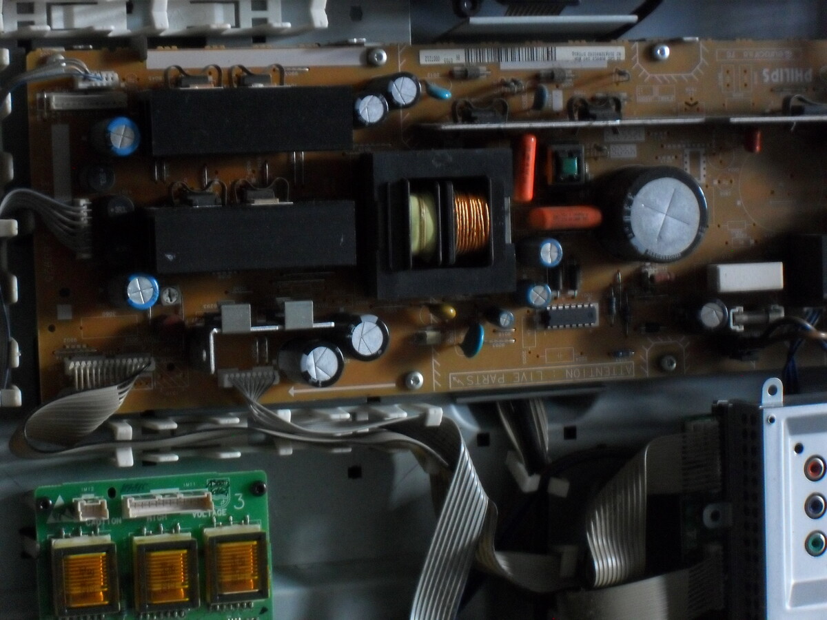

Moinsen miteinander,
hatte mal wieder in blindem Optimismus auf geblähte Elkos gehofft, aber
nix wars...
Der Phillips FS-32pf9541_10 hat seit Monaten zunehmende
Startschwierigkeiten. Erst war es nur Aufwachen aus Standby, jetzt tritt
das Problem auch beim Einschalten auf:
Der generische Startbildschirm kommt, aber wenn das eigentliche Bild
(das speise ich über HDMI ein) gezeigt werden sollte, kommt dieses
entweder gar nicht oder nur kurz. Wenn ich Ein/Aus ca. 3-8x wiederhole,
gibt es irgendwann ein stabiles Bild.
Oft, aber nicht immer hört man Ton, aber sieht kein Bild. Soweit ich
sagen kann (bin da nur zu 80% sicher), funktioniert die
Hintergrundbeleuchtung immer.
Irgendwie riecht das ja schon nach (einem) "versch(l)issenen" Elko(s),
oder? - Wo würde ein fachkundiger Mensch das tauschen anfangen? - Viel
Aufwand würde ich nicht gern reinstecken, gebrauchte FS kriegt man ja
fast hinterhergeschmissen....
Mit bestem Dank im voraus,
Wolf

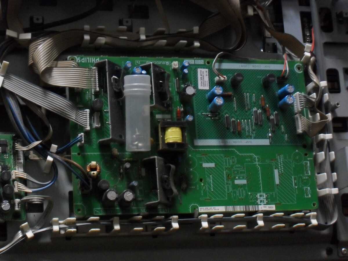

Gast #7153321
Können auch die Röhren sein, wenn kurz vor Ende der Lebensdauer. Mess
mal auf den Invertern, ob die wegen Fehler abschalten, Hinweise wo und
was gibt's im Datenblatt.
Wenn du (wie ich vermute) nicht im Thema bist, wechsel die beiden Elkos
auf den Inverter-Boards. Kostet nur fünf Min. und ein paar Cent.
Gast #7153344
Alles Quatsch, alles zurück. Kiste zu alt, Gedächtnis wie Sieb ;) Die
Inverter sind nur fürs Ambi-Light. Für Messungen im Netzteil Manual vom
BJ3.0A LA-Chassis nehmen. Uffbasse, die Netzteile sind je nach
Displaygröße unterschiedlich.

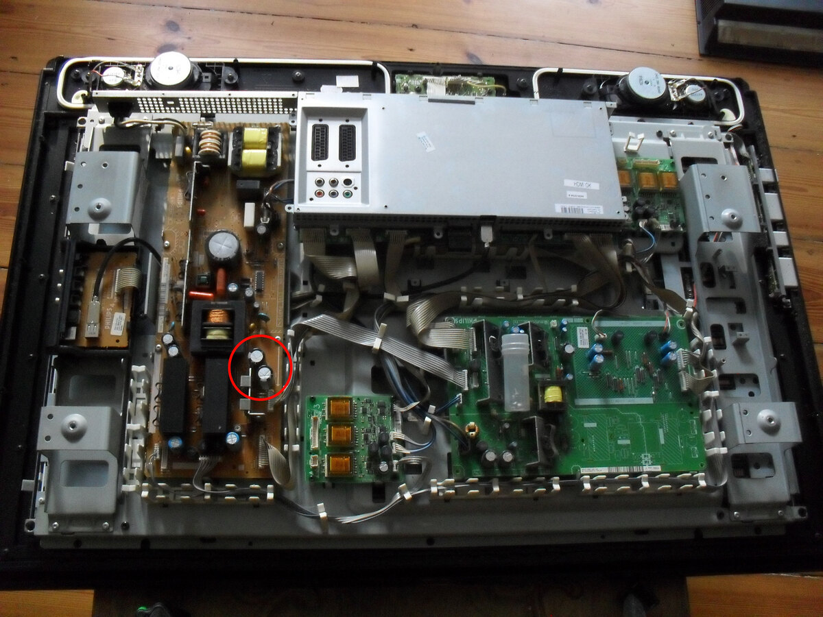

OP #7154274
Natürlich kommt alles anders...
Hab das Gerät ausprobiert, funktioniert jetzt GANZ PRIMA. Scheiß
voodo-Elektronik... Vielleicht liegt es daran, daß es letztes Wochenende
hier ziemlich heiß war (~40°), und jetzt ~25°, mit abgeschraubtem
Gehäuse ist es vielleicht sogar noch kühler... Das hatte ich schon
beobachtet - wenn es heiß wird, leidet die Zuverlässigkeit.
Hab trotzdem mal ein bißchen rumgeföhnt und ein Kondensatorenpärchen (s.
Bild anbei) gefunden, was den FS bei Erwärmung zuverlässig mit dem oben
beschriebenen Fehlerbild außer Gefecht setzt. Und bei Abkühlung kommt er
genauso zuverlässig wieder. Denke, die werde ich zuerst tauschen...?
Grüße vom Wolf
OP #7183417
Hab die zwei Elkos getauscht. Seither fuktioniert er wieder problemlos,
nur an einem sehr heißen Tag gab es noch einen Aussetzer.
Naja, über Herbst und Winter werde ich wohl kommen, in der nächsten
Hitzewelle sehen wir dann weiter.
Dank für die Inspiration!
Dank und Grüße, Wolf
