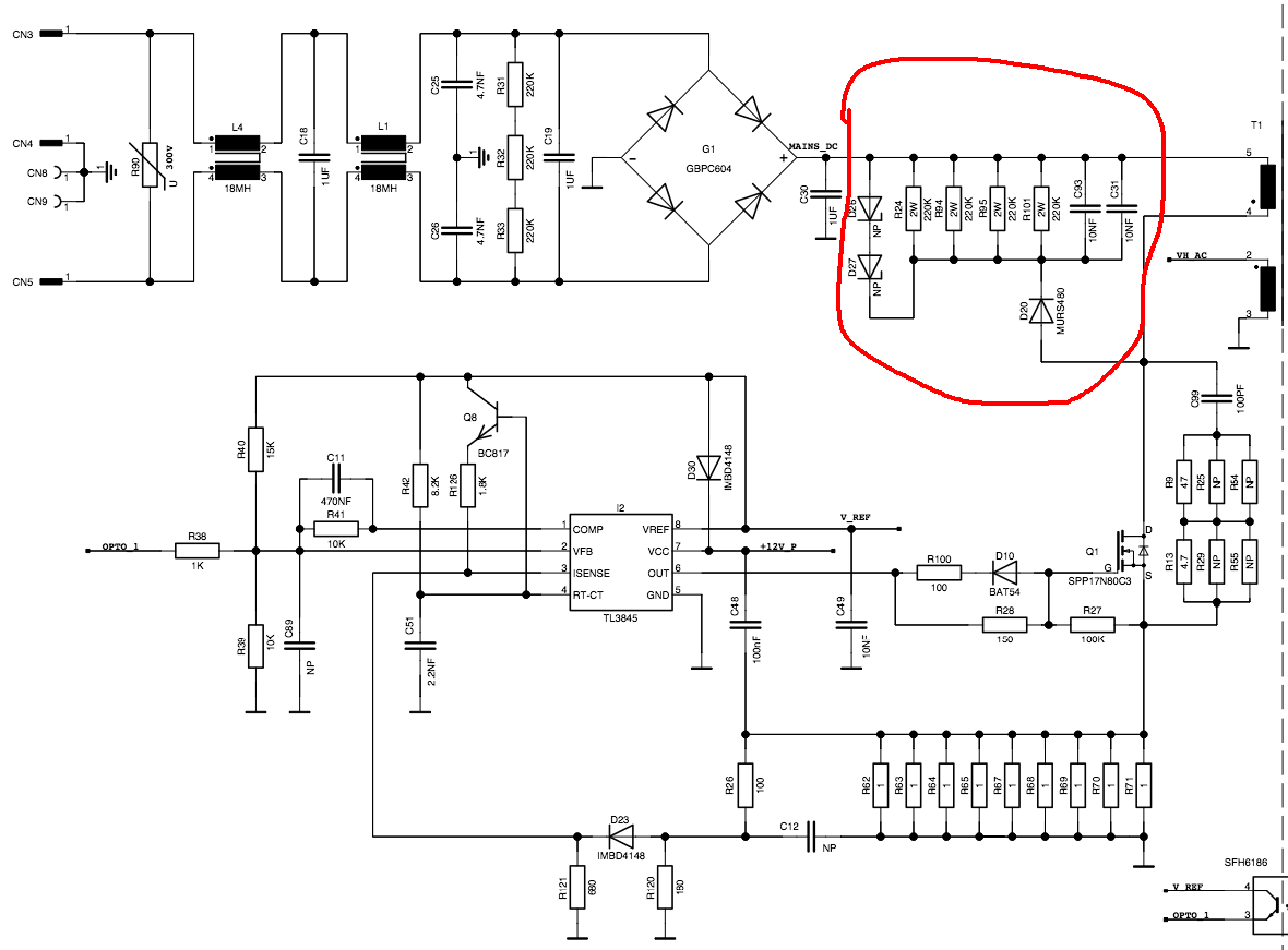

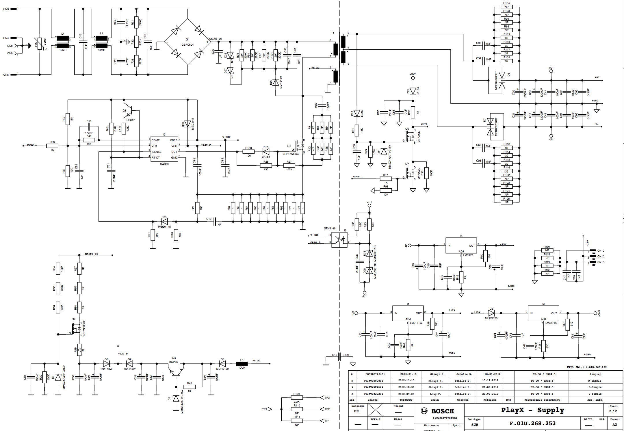

Moin Zusammen!
Ich benötige einmal die Hilfe von einem Leistungselektroniker. Ich
selbst komme aus dem Kleinsignalbereich und habe in diesem Bereich nur
wenig Erfahrung. Anbei ist einmal eine Schematic von dem Netzteil einer
Musikbox. Ich verstehe die Parallelschaltung von R62..R71 nicht so
recht. Es scheint mir für einen Feedback für Q1 zu sein. Aber wofür?
R68 ist bei mir durchgebrannt. Daher würde ich als erstes auf einen
defekten Q1 oder einen defekten G1 tippen.
Verdammt! Da bin ich nicht qualifiziert, kann nur Nachrichtentechnik
vorweisen.
Das ist nur mal wieder ein Beispiel fuer einen echt beknackt
gezeichneten Schaltplan. Es wird der Strom ueber diese Widerstaende
in eine Spannung umgewandlet und die wird dann ueber die Diode
in das IC geleitet um damit irgendwas lustiges zu machen.
Ueberstromabschaltung?
Ja, der MOSFET wird durchlegiert sein. Oft geht dadurch auch noch der
Schaltregler (3845) ind den Himmel. Aber die eigentliche Ursache kann
auch im Clampingnetzwerk liegen.
Gast #7152761
Ole W. schrieb:
> Ich verstehe die Parallelschaltung von R62..R71 nicht so recht.
SMD halt. Statt einem grossen passenden Widerstand nutzt man viele
kleine, parallel oder seriell.
Die Funktion ist die Strommessung durch den MOSFET damit der UC3845 bei
Erreichen des Maximalstroms abschalten kann bevor er Schaden nimmt.
Wenn die Widerstände kaputt sind konnte er nicht mehr abschalten, weil
der MOSFET ebenfalls kaputt ist.
OP #7152783
> vorweisen.
Sorry war etwas blöd formuliert merke ich grad. Viel für mich irgendwie
so in das Gebiet. :)
Klingt plausibel. Hat nur leider nicht nach meinen Wünschen
funktioniert. Die Sicherung im Verteilerkasten ist rausgeflogen. Naja,
immerhin die "letzte" Sicherung hat funktioniert. :D
R24, R94... ?  Oder welches genau meinst du?
Du hast vollkommen Recht, habe ich gar nicht dran gedacht. Ein präziser
niederohmiger Widerstand bei passender Leistungsaufnahme wäre vermutlich
zu teuer.
Vielen Dank für eure Tipps! Ich werde das mal reparieren und hier das
Ergebnis reinpacken.
Gruß,
Ole

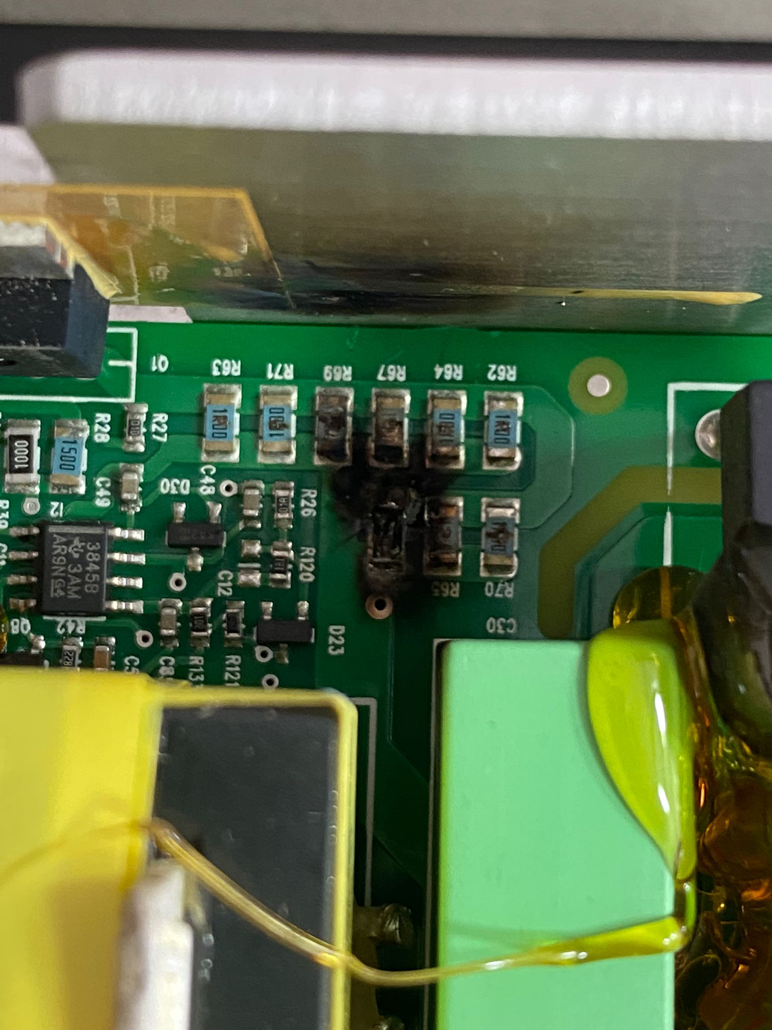

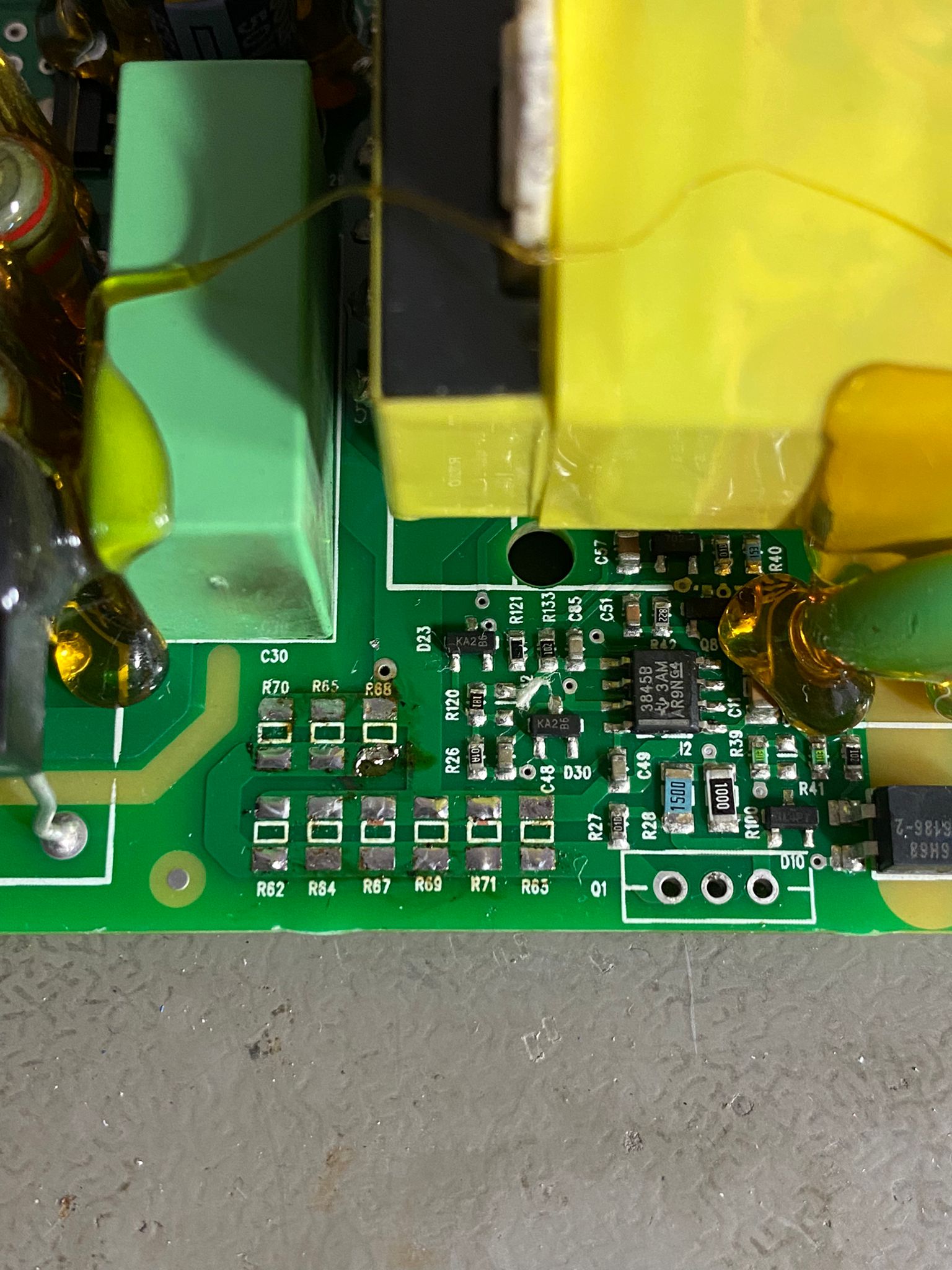

OP #7154241
Update:
Mosfet Q1 Durchgebrannt, Kurzschluss. Shunt-Netzwerk: R62-R71
R68 Komplett zerstört, Pad ebenfalls weg. Von den restlichen
Widerständen waren nur noch zwei Stück i.O. Die anderen waren alle
hochohmig.
Nächster Schritt: Widerstände mit Mini/Micro-MELF ersetzen, Q1 ersetzen.
R68 wird über einen anderen "gestapelt", da ich dem Rest von der
Leiterbahn nicht mehr traue.

Update zur Reparatur:
Nachdem die Ersatzteile endlich geliefert wurden konnte ich fortfahren.
Defekt waren: Q1, I2, R100, R28, R62-R71, R26.
Also unterm Strich einmal den gesamten Schaltregler incl. Mosfet neu.
Die Diode D20 habe ich vorsorglich gleich mit getauscht. Damit in
Zukunft bei einem weiteren Fehler kein Feuer o.ä ausbricht habe ich
MELF's als Shunt spendiert.
Versorgungen gemessen: Alle wieder da. Pin 6 an I2 gibt einen sauberen
Rechteck mit rund 50kHz aus. Passt also wieder alles.
Reparatur ist damit erfolgreich.
