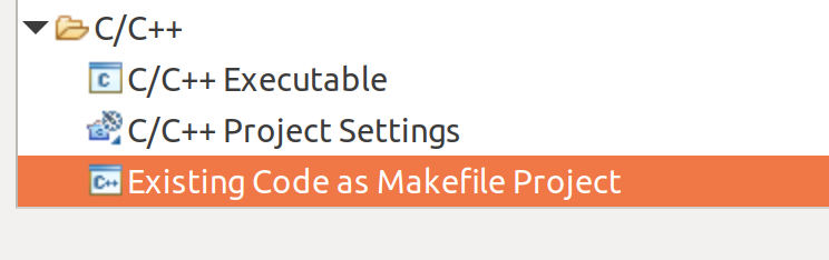

von Mat. K. (matthias_kornfield)
Hi
wenn ich es richtig sehe: in einem STM32 projekt der kein IOC file hat
und via make irgend einen älteren ARM GCC auswählt, muss man CUBEIDE
beibringen dass der Debugger die selbe ARM GCC und diverse header files
von der selben version wie der vom Make file benutzt?
pegel schrieb:
> Moin,
> wenn das Projekt richtig importiert wurde, sollte die IDE das wissen.
Das Problem ist dass das MAKE file davon ausgeht dasss man vorher l GNU
Arm Embedded Toolchain, Version xyz manuell installiert hat.
Wie es aussieht kann man in CUBE IDE auch veschiedene Versionen von GNU
Arm Embedded Toolchain auswählen. Per se kommt CUBE IDE aber mit einer
GNU ARM Verison.
Ich glaube mein Problem ist gelöst. Zumindest sehe ich aktuell kein
Hardfault mehr.
