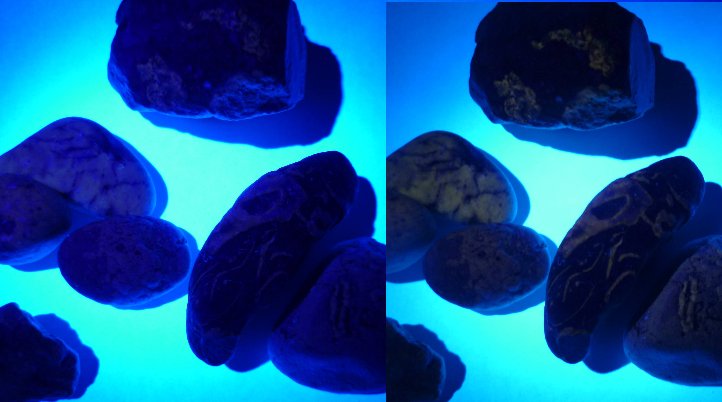

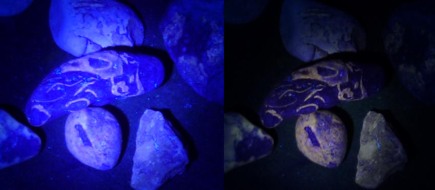

OP (Firma: schlechthin)
Sorry, hab ausversehen 2x das selbe Bild rein. Jetzt nochmal mit
besseren Kameraeinstellungen, einmal mit und ohne Nachtbrille.
Habe noch nen Vorsatzfilter mit Rot, der filtert auch das Blaue Licht
gut raus, aber auch zum Teil das UV Licht. Ich muss sagen, die
Nachtbrille hat einen wesentlich besseren Effekt. Vielleicht ist
Nachtbrille dem ZWB2 Filter sogar überlegen.

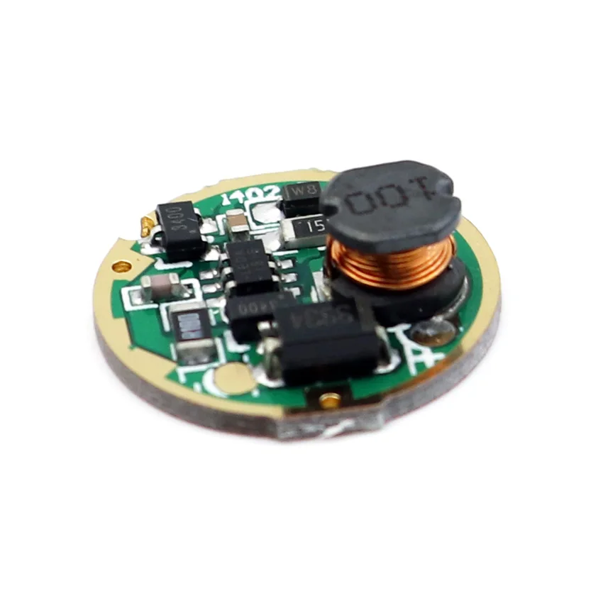

Auch interessant ist, dass diese UV Leds eine hohe Vf von 3,6V haben.
Also wenn man eine 18650 Zelle verwendet, dann sinkt der Output sehr
schnell bei sinkender Zellenspannung. Da wäre evtl. 8,4V mit
entsprechendem Buck driver sinnvoller. Aber meine 1x18650 Tala geht gut
im Bereich 4,1-3,9V. Bei 3,7V ist sie schon sehr schwach. Hat so einen
Treiber mit kleiner Spule drauf, singlemode. In etwa wie:
https://ae01.alicdn.com/kf/HTB11q8ZSFXXXXXrapXXq6xXFXXXH/17mm-1-Mode-Single-Mode-3V-18V-Input-Circuit-Board-for-XM-L-XM-L2-T6.jpg
