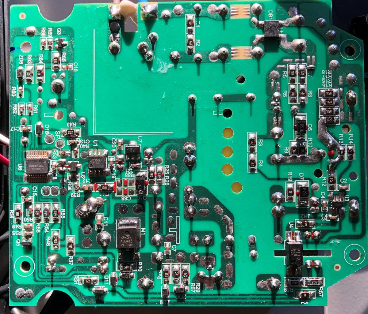

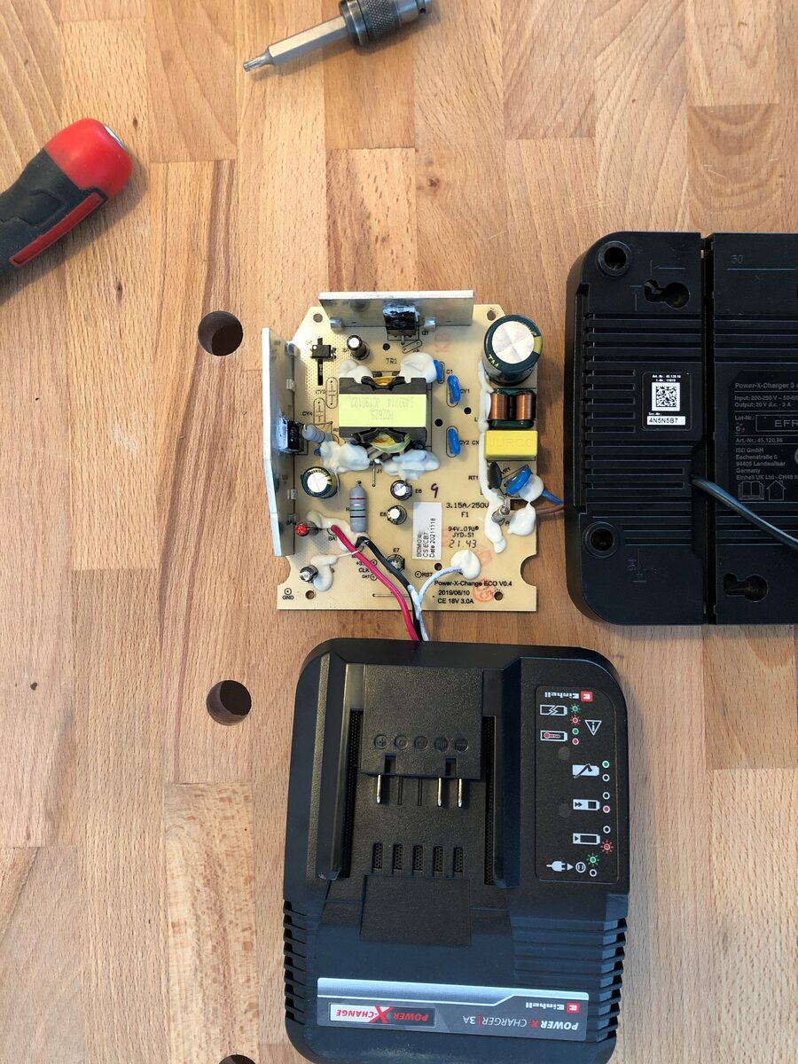

wie auf den Bildern zu sehen, habe ich ein Einhell Ladegerät für die 18V
Akkus (PXC-Serie) auseinandergenommen, um es auf Solarladen (mit 24V AGM
Batterie) umzubauen. Ich denke dies sollte möglich sein, wenn auf der
Sekundärseite auf der Platine (am Glättungskondensator) die
Gleichspannung eingespeist wird. Allerdings ist auf der Platine ein 20
Pin-IC (AFM8316) verbaut zu dem ich keine Daten im Netz finde. Ob dieser
funktional einen Einfluss auf das Laden hat ist also unklar. Vielleicht
hat jemand eine ähnliche Schaltung schon analysiert und kann dazu etwas
sagen.

Nur Messen zeigt die wahren Verhältnisse. Welche Spannung also liefert
das Netzteil des Laders wirklich auf der Sekundärseite? Das Netzteil ist
ausserdem vermutlich so konstruiert, das es nur einen gewissen Strom
liefert - das musst du deiner AGM Batterie auch noch beibringen.
Erfasse das Verhalten des Netzteils bei Strom und Spannung mit einem
leeren Akku und dann siehste, was los ist.

Ok, ich habe mal gemessen (parallel zu C7 auf der Platine ist der
Glättungskondensator verbaut). Ohne Akku messe ich 23,3V, mit halbvollen
Akku im Ladeschacht sind es 19,8V. Damit scheint der IC die Spannung und
Strom zum Akku entsprechend des Ladezustands zu regeln (der 3.Pin am
Akku ist dann die Temperaturüberwachung des Akkus). Da die Einhell-Akkus
ein BMS und Schutz eingebaut haben wäre es sinnvoller direkt mit einem
CV/CC LiIon Lader für Gleichspannungsversorgung zu laden.

Dafür ist die Gegenkopplung mit dem Optokoppler da unten. Regelung der
Primärseite ist einfach und spart auch noch Strom.
So isses.
