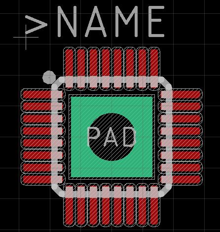

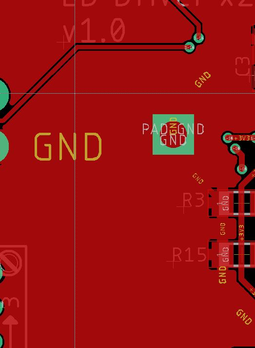

ich habe ein Leistungs-IC im QFN32 Package. Da ich ihn mit dem Lötkolben
löte, hat das von mir gezeichnete PCB eine Through-hole Pad unter dem
Thermal Pad des ICs. Das Board ist nur zweilagig, und das Pad ist
vollflächig mit GND ohne Thermals verbunden (siehe Bilder). Das IC
entwickelt aber relativ viel Wärme, ich würde gerne zusätzlich einen
Kühlkörper verwenden. Kennt jemand eine elegante Lösung dafür?
Lötkühlkörper oder was zum drauf-/drunterklemmen?
Die Platine wird auf einen dicken Alublock (6x50x50mm) geschraubt.
Sollte ich evtl. einfach ein dickes Wärmeleitpad auf den IC oder auf das
PCB kleben und das so mit dem Alublock verbinden...?
Die komplette Platine wird mit einem Lüfter angeströmt.
Danke für eure Tipps!
William

Uff. Ist der IC so klein oder dein PAD so groß? Normalerweis nimmt man
da mehrere kleinere THT PADs.

OP
Das Pad ist so groß. Ich muss da ja mit der Lötspitze rein um den IC zu
verlöten. Mit den kleinen Vias klappt das wohl nicht. Welche
Verlustleistung da umgewandelt wird weiß ich leider nicht. Finde auch
keine Angaben im Datenblatt die mir weiterhelfen würden. Bringt so ein
Minikühlkörper auf der IC Oberseite einen messbaren Unterschied...?
Ist ein massiver Alublock immer besser als ein Kühlkörper mit 10 mal
weniger Volumen, dafür aber gleicher Oberfläche? Immerhin kann der
Alublock nur schlecht direkt umströmt werden (wenn da eine PCBA
draufgeklebt ist), ein Kühlkörper könnte aber direkt im Luftstrom
verbaut werden (bzw. der Luftstrom könnte direkt auf dem Kühlkörper
verbaut werden...)
Auf der Rückseite mittig unter dem Chip eine große Kupferfläche mit
ausgespartem Lötstopplack. Dort ein Kühlkörper aufkleben.
Dein Thermalpad natürlich dann so eben wie möglich löten, damit der
Kühlkörper noch flächig aufsitzt.
Von oben auf dem Chip selbst kühlen wird vermutlich nichts bringen, da
die Hitze ja nach unten übertragen wird. Oben ist nur Harz...
Kühlkörper auf dem IC bringen in der Regel wenig, weil der Wärmeübergang
von Die über das Kunststoff-Gehäuse auf den Kühlkörper schlecht ist.
Besser ist eine gute Wärmeabfuhr über die Platine. Entweder von der
Unterseite, dann mit Wärmeleitpad zwischen PCB und Kühlkörper. Oder auf
der Oberseite mit einem auf dem PCB aufgelöteten Kühlkörper. Das muss
aber im Layout berücksichtigt sein. Fischer hat geeignete KK.
> verlöten.
Ich mach immer zwei oder vier kleinere. In eines stecke ich die
Loetspitze,
in das andere mein Zinn. Wenn ich sehe das der Zinn fluessig wird
weiss ich das unter dem IC alles geschmolzen ist.
Kuehlkoerper kannst du natuerlich aufkleben. Wird aber im Vergleich zu
Masseflaeche auf der Platine eher wenig bringen.
> verlöten.
Nö. Die WÄRME muss durch die VIAs, deswegen nennt man sie auch Thermal
VIAs.
Doch.
> Welche
Aha.
> Bringt so ein
Kommt auf den IC an. Die meisten haben ein eher dickes
Kunststoffgehäuse, da ist der Effekt halt geringer. Die beste Anbindung
hat man über das Thermal Pad.
> verlöten.
Das ist meiner Meinung nach nicht gut. Kann man auch besser machen.
1. Alle Pads etwas(!) vorverzinnen, sowohl Platine als auch am Bauteil.
2. Flux drauf und zwar ordentlich (z.B. amtech nc-559-v2-tf)
3. Platine von unten vorheizen, ich bevorzuge MHP30 (sehr lokal
begrenzt)
4. Von oben noch etwas Heißluft bis es von alleine zentriert
5. Evtl. nochmal etwas andrücken, fertig.

Die Pads drumherum erscheinen mir viel zu lang, da haut ja das Zinn ab.
Ist das nach Maßzeichnung des Herstellers oder einfach eine schlechte
Vorlage von sonstwo kopiert?
Merke: 99% der Eagle-Libs (mitgelieferte und die aus dem Netz) kann man
getrost vergessen, gerade im Falle von modernen ICs.
Die hat er sich als fuer bessere Handloetung so gemacht. Kann man
machen, klar ist nix fuer produktion und so.
