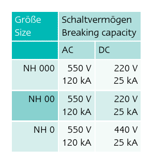

von Εrnst B. (ernst)
Einige NH-Sicherungen gehen, zumindest laut Datenblatt:
>> Rated voltage: 500Vac/250Vdc

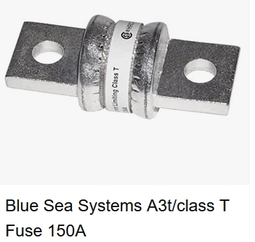

Eine Sicherung für 32V ist für 48V nicht zu empfehlen.(Ladespannung bis
60V?)
Sehr wichtig ist das Abschaltvermögen in kA.
Den max Strom bei einem kapitalen Kurzschluss muss man dazu abschätzen
(-Anhand des Innenwiderstandes des Akkus und des Kabels)
Manche Sicherungen aus dem KFZ-Bereich haben nur 1....3 kA
Schaltvermögen.
z.B. die Typen midiOTO od. maxiOTO bei Reichelt.
Das ist für eine grosse Akkubank (mehrere 100 Ah) zu wenig!
Die "Class T fuses" gibts bis 20kA Trennvermögen. und das könnte passend
sein.
Sicherungen für Hubstapler könnten auch geeignet sein.....
Noch ein Datenblatt gefunden, was das für NH-Sicherungen getrennt nach
AC und DC ausweist.

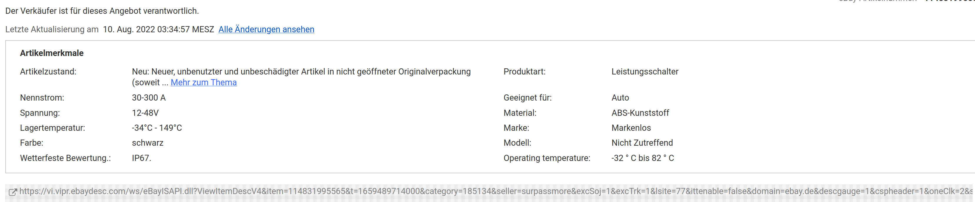

von Mani W. (e-doc)
von Markus W. (dl8mby)
Mich würde interessieren, da ich ein ähnliches Problem habe,
was Ihr von diesen u.g. Modellen haltet?
www.ebay.de/itm/115309100139
Markus

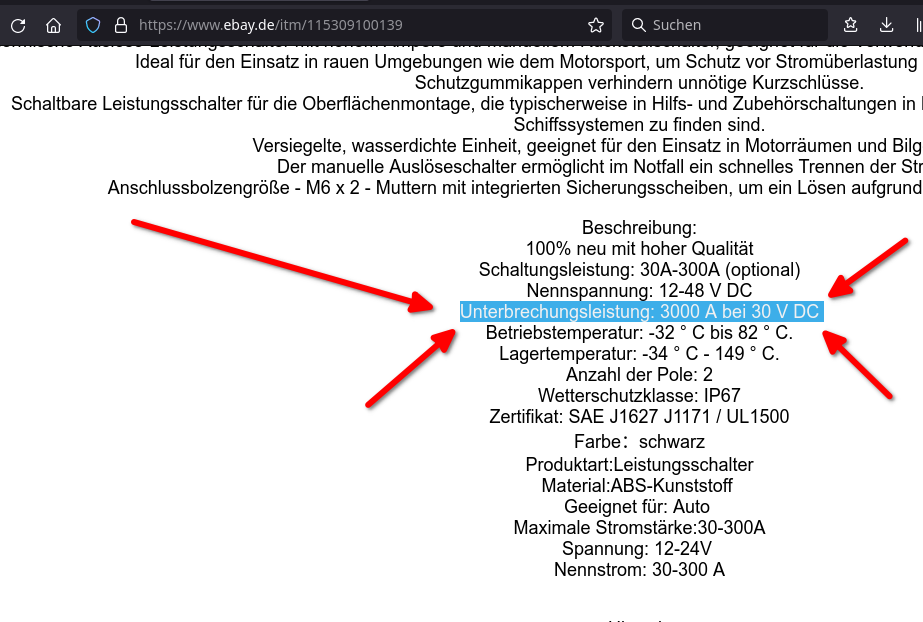

>>> Unterbrechungsleistung: 3000 A bei 30 V DC
Schützt also vor Überlast, aber nicht unbedingt vor Kurzschluss.
Markus W. schrieb:
> Wo hast Du das mit den 3000A her?
na aus der eBay-Artikelbeschreibung aus deinem Link.
> Der M8 Anschluss kann soviel nicht verkraften!
Machts nicht besser... Bei Kurzschluss gibt's dann erst einen Lichtbogen
im Inneren der Sicherung, die schmilzt zusammen, dann schmelzen die
M8-Schrauben, und es gibt neue Lichtbogen dort...
Jetzt habe ich es,
Sorry mein uMatrix Addon, filter die Anzeige
raus und ich muss direkt auf den Link gehen
und sehe die Details nicht sofort.
Markus
Markus W. schrieb:
> Mir sind Eure Antworten nicht ganz klar.
> Wenn mein Sicherungsautomat bei 300A mit
> seinem Bimetall abschaltet, ist der Fall
> doch erledigt.
Dein 300A Sicherungsautomat schaltet Ströme im Bereich von 300 bis 3000
Ampere ab.
Kleinere Ströme werden nicht abgeschaltet, sollen sie ja auch nicht.
Größere Ströme werden nicht abgeschaltet, kann er nicht.
Wenn der Bimetallschalter aufgeht, bildet sich ein Lichtbogen. Bei
Wechselstrom ist der gleich wieder aus. Bei Gleichstrom brennt er
weiter, was natürlich auch von der Spannung abhängt, die dann über dem
offenen Bimetallschalter liegt.
Und dann geht's ganz schnell... der Lichtbogen hat viele, viele Kilowatt
an Heizleistung, der brennt den Automaten ganz fix weg.
> Falls ich Tomaten
> auf den Augen habe, dann bitte einen Schubs, wo ich diesen
> Wert finde.
sh. Screenshot

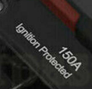

Eigentlich soll der Schalter eine "Ingition Protection" haben.
D.h. bis 3000A sollte, sofern dies stimmt, kein Funke zünden.
Ob das Ding eine Gasfüllung hat - keine Ahnung.
das meint vmtl. nur, dass man kurzzeitig (also während des
Startvorgangs) mal mehr Strom ziehen kann, das Bimetall also thermisch
träge genug ist um nicht sofort auszulösen.
vor allem wenn du nur 12 Volt hast.

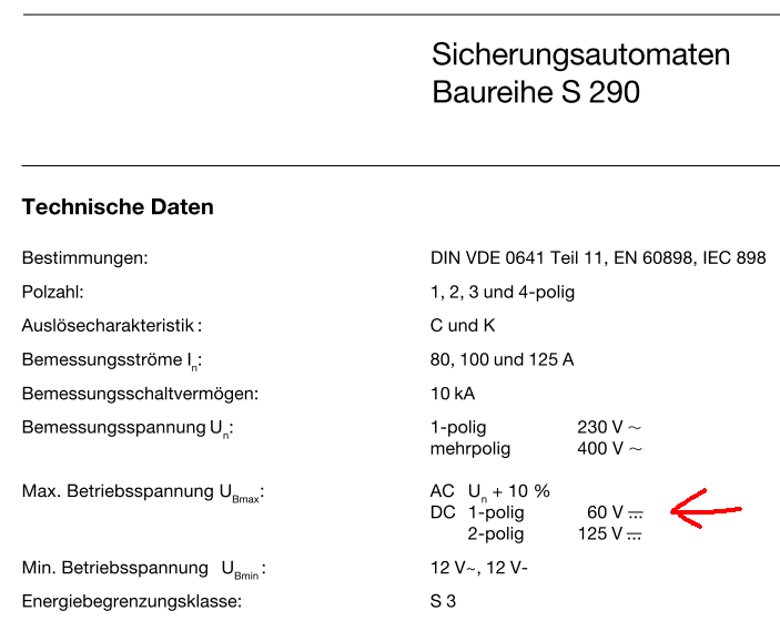

von H. H. (Gast)
Leitungsschutzschalter gibt es auch mit 100A Nennstrom, und 48VDC sind
für die kein Problem.

von H. H. (Gast)
Oder Motorschutzschalter.
von H. H. (Gast)
von Klaus P. (kpi6288)

von H. H. (Gast)
MaWin schrieb:
> H. H. schrieb:
>> 100A LS:
> Ist halt eher teurer als ein CBI der explizit für DC ist.
Der S291 im Link ist explizit für DC!
Man kann auch zwei billige Standard LS (z.B. 50A) parallel schalten.

von Ryven (Gast)
Naja im PV Bereich greift man bei 48 V auf NH Sicherungen zurück. Bis
200/250 DC Zulassung. Trennvermögen über 30kA je nach Größe. Und günstig
genug um Ersatz auf Lager zu legen. Für den Notfall gäbe es
Messereinsätze.
