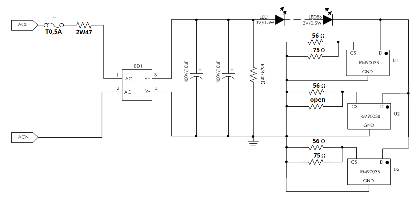

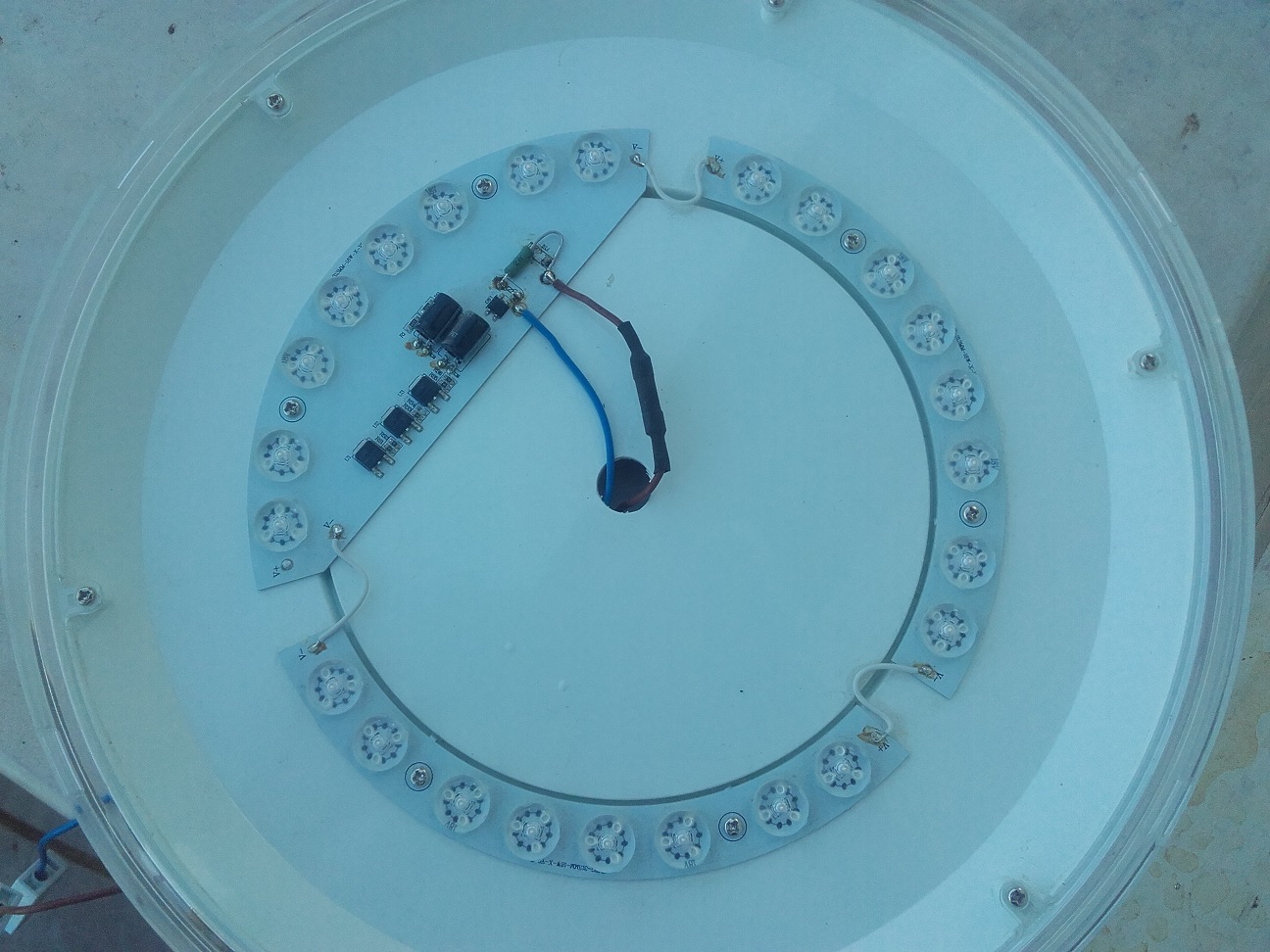

Vor einiger Zeit 8 Stück 18W-Deckenlampen bekommen. Verschiedene Fehler:

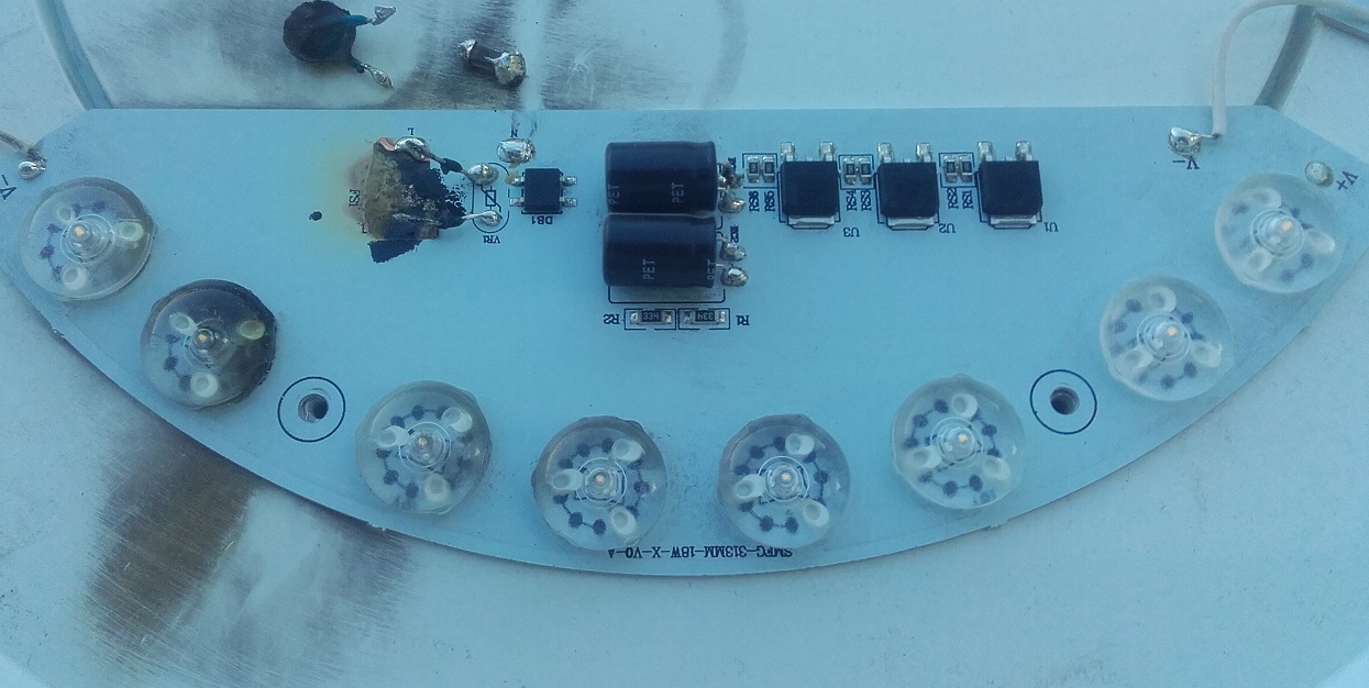

LED durchgebrannt, Sicherungen durch, Gleichrichter defekt, MOV defekt.
Die Dinger wurden intern zu heiß und starben reihenweise nach kurzer
Zeit. Das kommt u.a. davon, wenn man ein China-Design für 220V 1:1
kopiert und dann in AT verkauft, wo die Netzspannung häufiger 240V ist
(Hersteller ist in AT). Dazu ist das Plastikgehäuse thermisch nicht gut.
Sowas überlebt mit Glück die Garantiezeit, wenn mans nicht grade an eine
thermisch isolierende Fläche montiert. Außerdem ungünstig: Der fusible
resistor und der MOV waren direkt übereinander auf der Platine, also den
MOV schön heizen bis kaputt.
Werte von MOV und fusible resistor unbekannt, erstmal raus. Defekte
Brückengleichrichter ersetzt. Ziel: 5 Stück funktionierende. Probehalber
sind 2 Stück jetzt ein paar Wochen montiert und laufen. Daher jetzt Tip:
Umbau auf 15W, normalen (2W-)Widerstand und Sicherung in der Zuleitung.
Ein vernünftiges Redesign hätte 2-3 Stück mehr der verbauten 3-Chip-LED,
aber das sprengt meine Möglichkeiten (und die Kosten). Die Elkospannung
wäre ausreichend.
Datenblatt Linearregler:
http://en.reactor-micro.com/uploadfile/2017/0417/20170417100324583.pdf
Von 18W auf 15W bringt nix. Richtiges "Dubaien" (ausdruck kreiert von
Bigclive kanal auf YT) reduziert leistung auf 50% oder in diesem fall
66%.
Dasurch steigt nicht nur die lebensdauer extrem an sondern auch die
effizienz steigt leicht.
Effizienzsteigerung geht bei den dummen Linearreglern nur über mehr LED
im Reihe, das geht u.a. wegen der dann niedrigeren Durchlaßspannung. Die
Dubai-Lampen haben auch Schaltregler im Sockel, die verbrennen nicht
gleich 20% der aufgenommenen Leistung wie hier. Ziel war nur Funktion.
