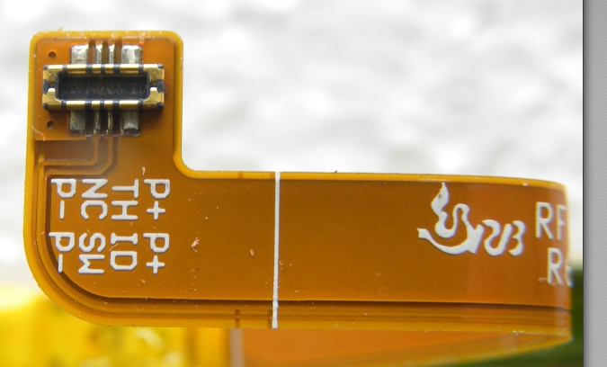

Hab hier eine Huawei PCB von einer ausgelutschten Li-Ion-Akku von einem
Smarty.Die PCB will ich an einer anderen Akku(3.8V) verwenden um damit
das Smarty weiter betreiben zu koennen.Das sollte kein Problem sein,da
die PCB eine eigenstaendige Platine darstellt die nur an eine "nackte"
Akku angeschlossen wird.Es gibt also keine zusaetzlichen
Spezialleitungen die in die Untiefen der Akku fuehren.
Im Anhang habe ich ein Bild des Konnektors der die PCB mit dem Smarty-
Mainboard verbindet.Bis auf "SW" sind mir die anderen Bezeichnungen
klar.Schaltungstechnisch kann es mir egal sein,welche Aufgabe "SW"
uebernimmt - moechte dennoch gerne wissen was "SW" bedeutet.Ich meine es
mal gewusst zu haben kann mich aber nicht mehr daran erinnern.
Weiss es jemand?

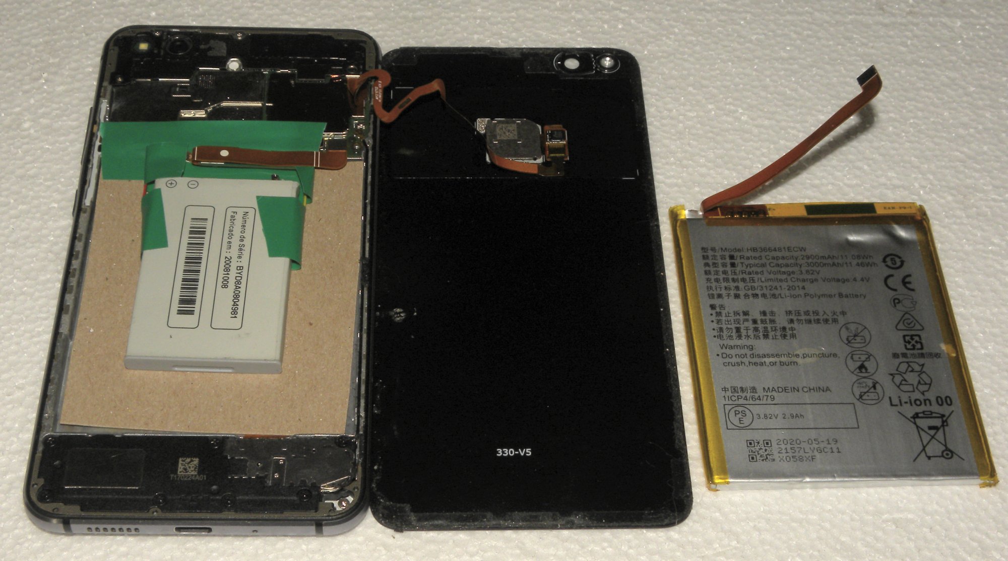

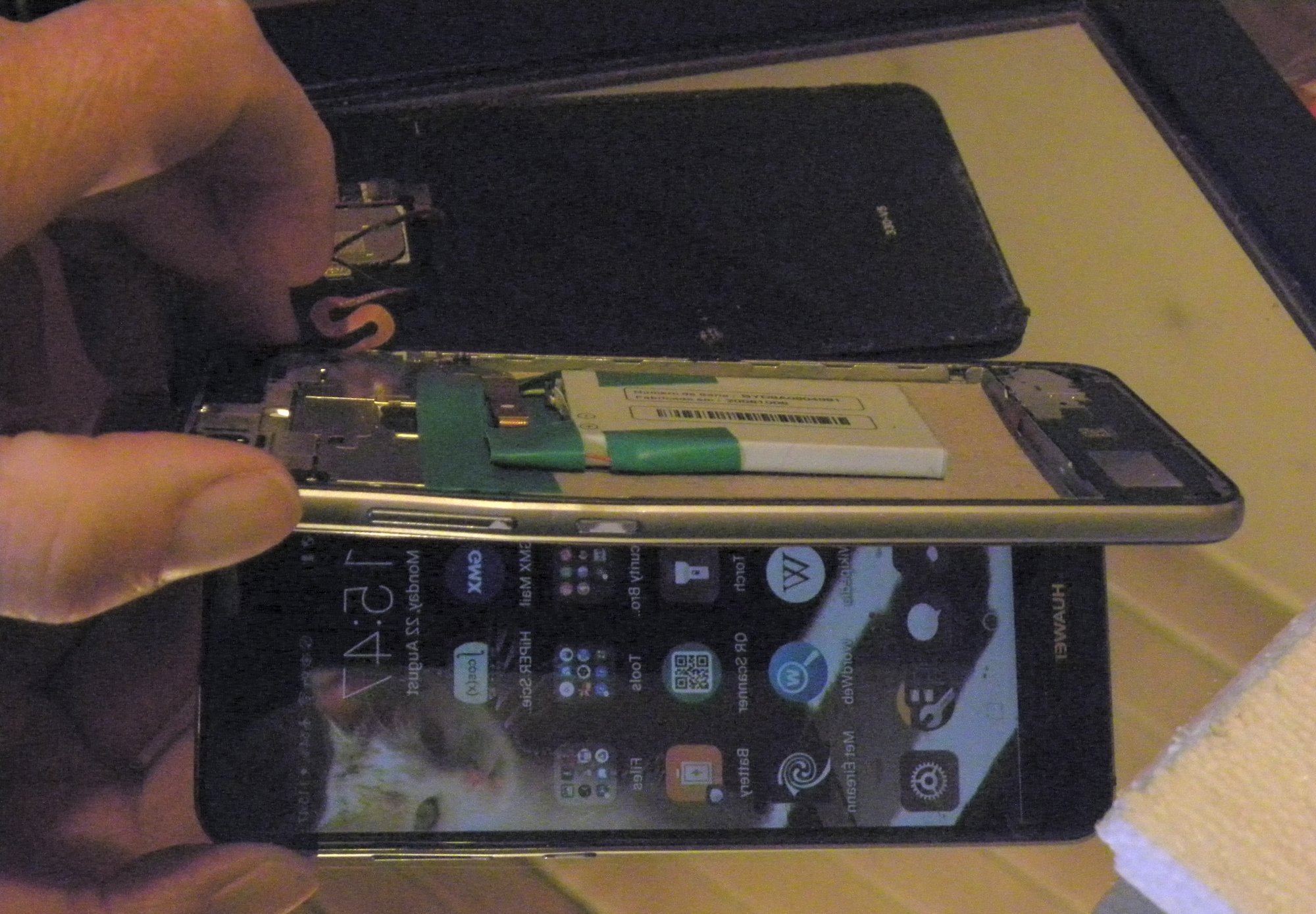

Hab mir heute die Zeit genommen die Elektronik der abgenutzten original
Akku meines Smartphones an eine 12 Jahre alte und nie benutzte 800mAh
Li-Ion-Zelle anzuschliessen.Diese "neue" Akku habe ich dann an das
Smartphone angeschlossen und wie fast schon zu erwarten war,hatte sie
auch funktioniert.
Anbei Bilder von "Testphase".
Bevor jemand wegen der Bidqualitaet meckert : musste bei Bild 2 mit 1600
ISO das Bild machen,da die Raumbeleuchtung nur duerftig war.Blitz war
nicht moeglich,da man ansonsten das Display nicht haette sehen koennen.
Kurzum:es lohnt sich bei einem guten Smarty selbst etwas Hand anzulegen
wenn man nicht teures Geld in Austauschakkus stecken will (sofern
erhaeltlich).
Die Smartys sind zwar meist verklebt - aber es sollte kein Problem sein
die Rueckwand mit etwas Feingefuehl zu entfernen...
Meine eigentliche Frage im Eingangsposting wurde allerdings noch nicht
beantwortet....spielt jtzt aber auch keine Rolle mehr.
