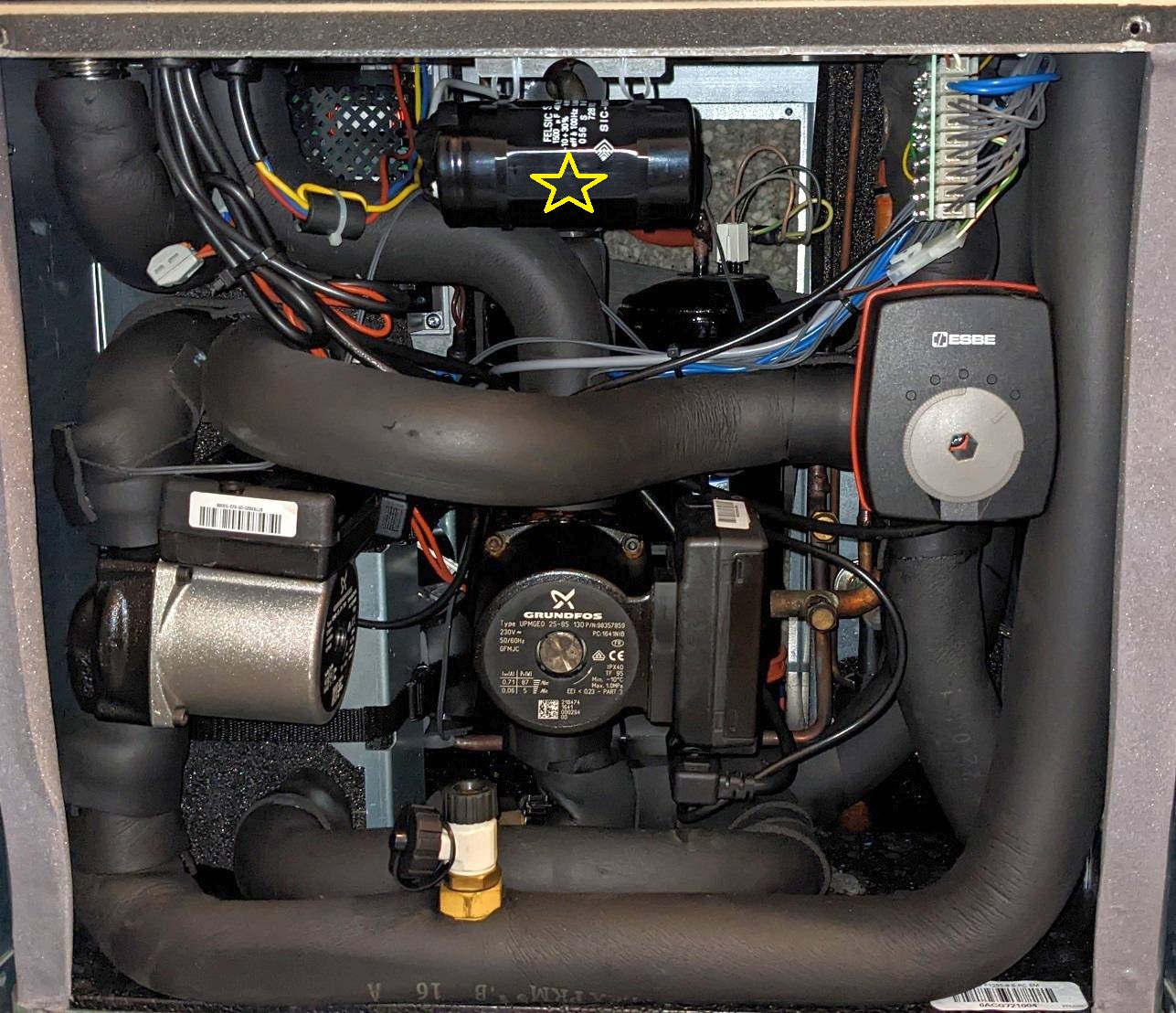

Die Möglichkeit habe ich leider nicht, mein Messgerät geht nur bis 20µF.
An den Kondensator kommt man auch nicht ran, außer man baut die gesamte
WP auseinander (dauert 4h). Aber an den Anschluss vom Kondensator am
Inverter kommt man so gerade eben ran.

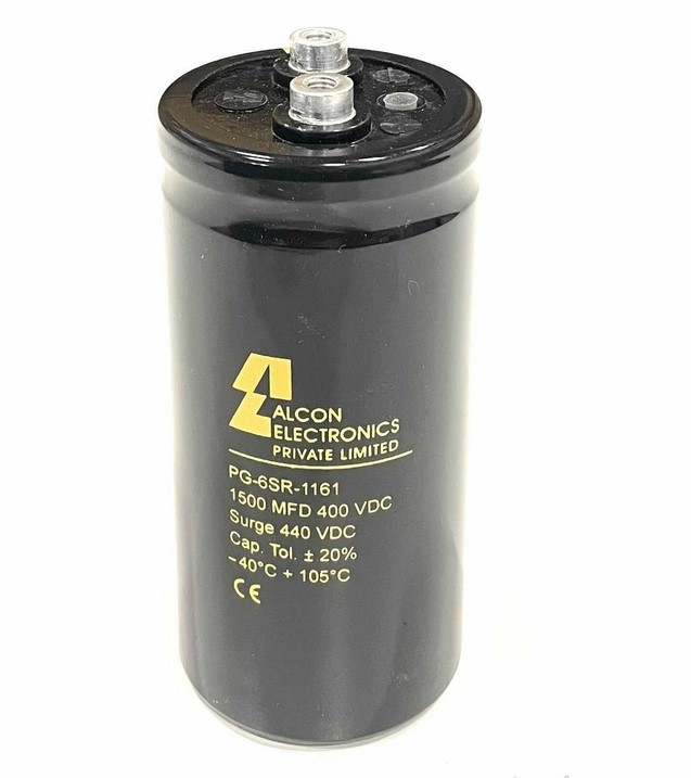

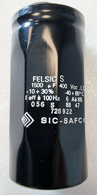

Daher habe ich das orig. Teil in Schweden raus gesucht und mir die Daten
(siehe Bild Kondensator) notiert.
Habe aus Kostengründen einfach mal diesen bestellt (Kondensator 2) für
18€.

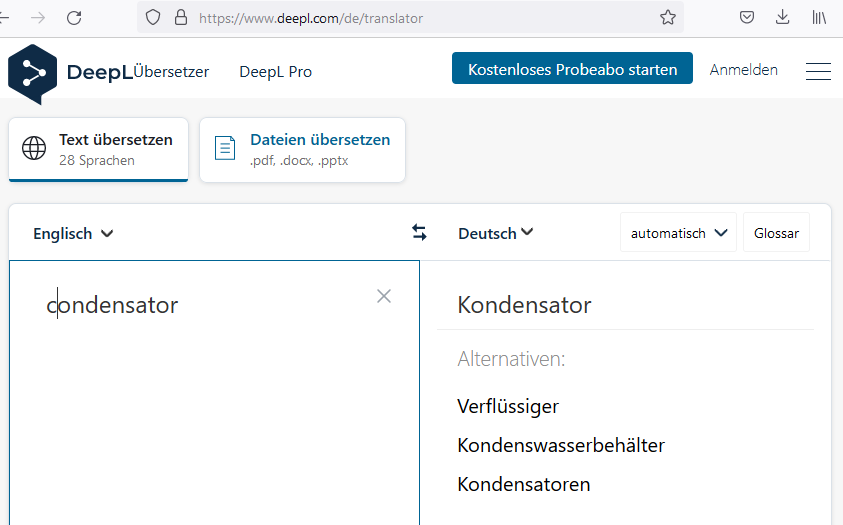

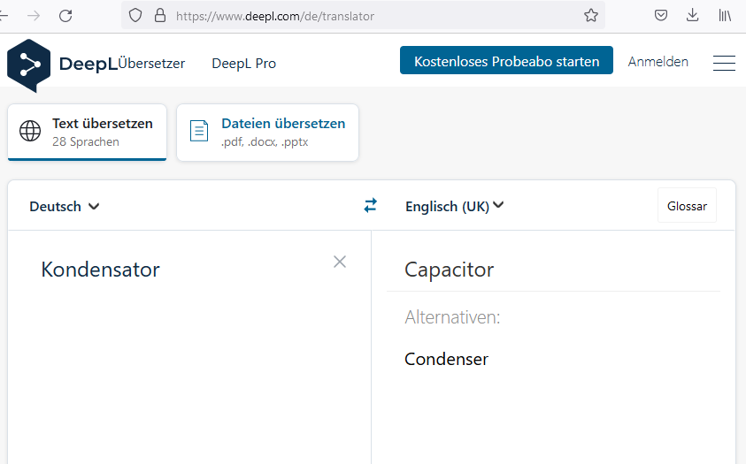

Lothar M. schrieb:
> Christian B. schrieb:
>> Check the condensator
> Warum haben die eigentlich nicht Capacitor geschrieben, wie alle
> anderen, wenn sie das elektrische Bauteil meinen?
Evtl. wäre folgendes:
Guckst Du zwei Zeilen über dem "condensator" im Beitrag des TE.
Da steht was von Heatpump.
Und möglicherweise ist der Wärmetauscher (= condensator) der Wärmepumpe
(= heatpump) gemeint.
Weil, wenn verschmutzt: wird der zu einem (möglichen) Ausfallszenario.
Möglichkeit 2:
Schlichtes Übersetzungsproblem des fachlich nicht perfekten Übersetzers.
Man(n) kann nur mutmaßen...

OP #7155976
H. H. schrieb:
> Andre schrieb:
>> Wenn man den
>> Kondensator mit Steckverbinder und 1m Zuleitung irgendwo im
>> Schaltschrank verstecken kann, wird das schon nicht so kritisch sein.
> Völliger Unfug!
Die Zuleitung ist original vielleicht 30-50cm zum Kondensator.
Darf ich diese auf 50-80cm verlängern ?
Kann man in etwa sagen in welcher Größenordnung dort Ströme fließen ?
Der Inverter hat max. 2,9kW laut Typenschild, in echt hatte ich maximal
1,5kW. Im Normalbetrieb (Warmwasser) 0,6-1kW.
> Frage an die Experten: Es gibt ja noch den ESR Wert, kann es hier zu
> Problemen kommen?
Und es gibt einen Temperaturbereich.
> Wenn der billige weniger Lebenszeit hat, ist mir das bei dem Preis egal.
Weil das ein 85°C Kondesator ist, lebt er mal sicher 4x kürzer.
Aber was mir beim Ersatztyp auffällt: der ist nur für 100Hz spezifizert
und kann da dann auch nur 6A. Irgendwie erscheint mir die Kombination
dieser beiden Werte al zu niedrig...
