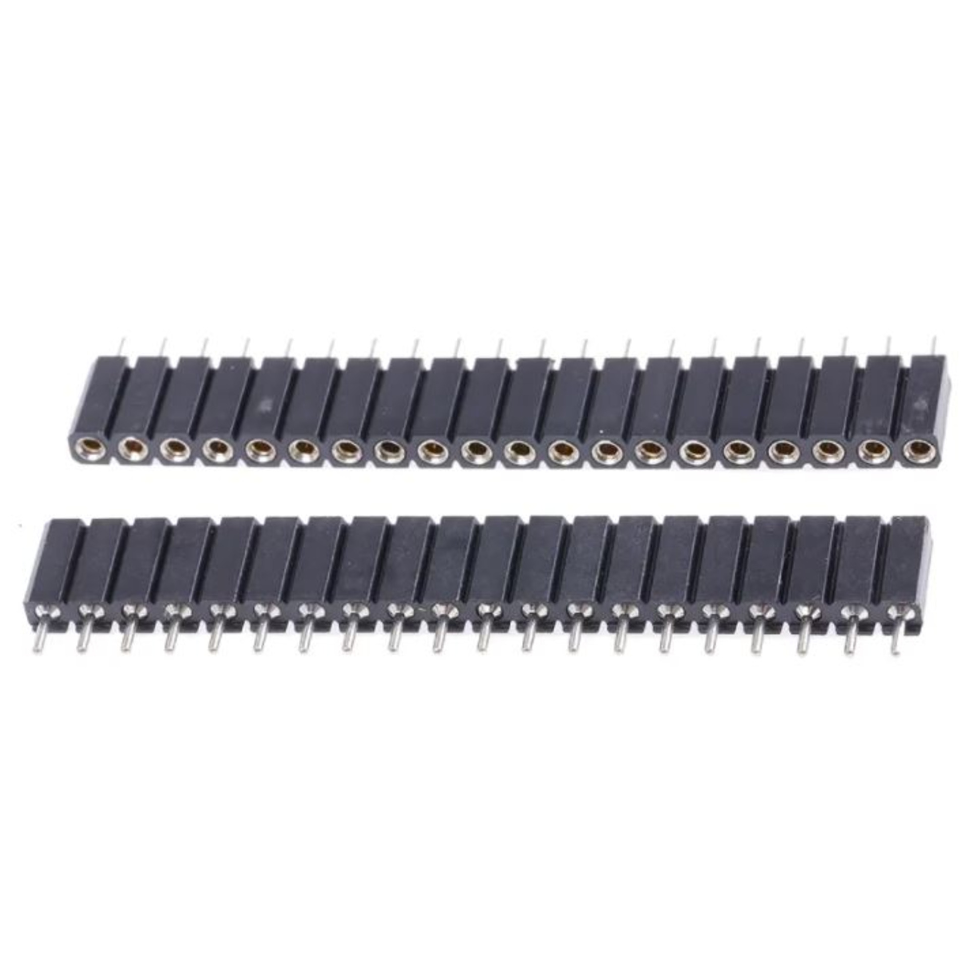

Hallo Zusammen, sorry für die dumme Frage. Ich dachte mich zu erinnern, dass die auf dem. Ulf gezeigten Leisten früher für paar Cent/ ggf. Pfennig zu haben waren. Meine letzte Recherche ergab allerdings dass die Teile zum Teil mehrere Euro kosten. Gehört das in die Kategorie „früher war alles besser“ oder suche ich nur falsch, oder ist das mittlerweile einfach so?

Matze T. schrieb: > Gehört das in die Kategorie „früher war alles besser“ oder suche ich nur > falsch, oder ist das mittlerweile einfach so? Dir ist die momentane pandemiegeschludete Situation bekannt? Daher gilt "früher war alles besser“.
#7154942
Du erinnerst dich falsch. Die abgebildeten Teile haben gedrehte
Kontakte, die waren schon immer teuer.
Olaf

Reichelt MPE 115-1-050 .... 50polig .... 2,51€ .... 0,0502€/Kontakt MPE 115-1-036 .... 36polig .... 1,67€ .... 0,0463€/Kontakt Mist das sind Nettopreise, bin in der Firma.
#7154984
Gibt auch noch die günstigeren BL 1X36G7 (36polig, 0,0408€/Kontakt) oder BL 1X50G7 (50polig, 0,0463€/Kontakt)
#7155012
Matze T. schrieb: > Meine letzte Recherche ergab allerdings dass die Teile zum Teil mehrere > Euro kosten. Ja die sind sehr teuer geworden. Ich habe mich bei Aliexpress eingedeckt, kann aber noch nichts zur Qualität sagen.
zur Not kann man auch die normalen Buchsenleisten teilen mit dem Seitenschneider. Man verliert halt einen Kontakt und muss ggf. etwas nacharbeiten mit einer Feile oder Messer. Für Prototypen mache ich das eigentlich immer so. Die gedrehten Buchsen passen ja nur zu speziellen Stiftleisten, das wäre mir zu unflexibel.

Dom S. schrieb: > Die gedrehten Buchsen passen ja nur zu speziellen Stiftleisten, das wäre > mir zu unflexibel. Nö, die abgebildeten Buchsenleisten passen auf die üblichen quadratischen Stifte der Pfostenfeldverbinder. Das sind andere Kontakte als die, die in gedrehten IC-Sockeln verwendet werden.

Matze T. schrieb: > Ich dachte mich zu erinnern, dass die auf dem. Ulf gezeigten Leisten > früher für paar Cent/ ggf. Pfennig zu haben waren. 1x20 Präzisionskontakt kostete 1997 1.58 DM und 2007 0.31 EUR
