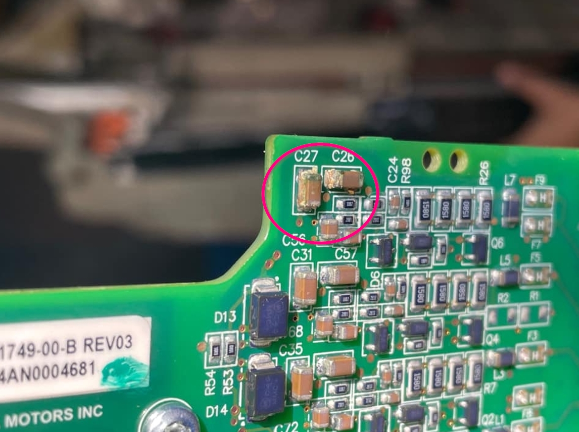

Hallo, was für eine Ablagerung sieht man hier an den Kondensatoren?
Anzeige
Ablagerungen am Bauteil ( Platine Kondensator)
#7155018
Hallo, was für eine Ablagerung sieht man hier an den Kondensatoren? Ich tippe auf gemeinen Rost.
#7155058

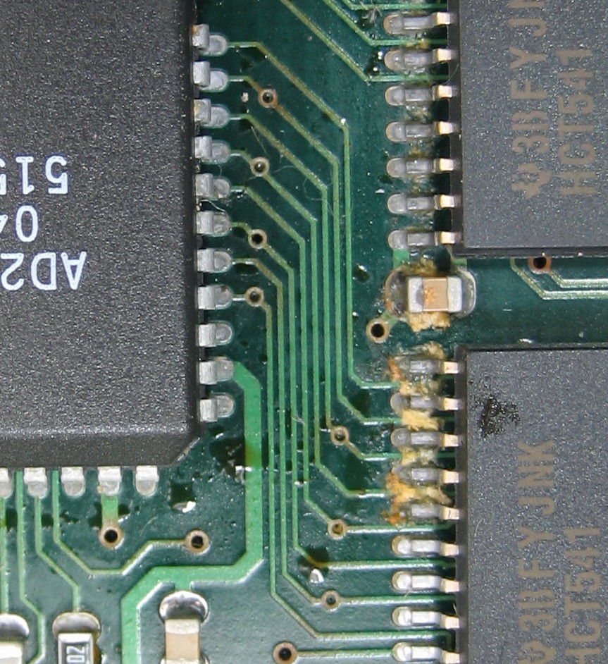

Matthias S. schrieb: > Ich tippe auf gemeinen Rost. Korrosion schon, aber Rost gibts nur mit Eisen.
#7155102
H. H. schrieb: > Korrosion schon Würde so ein Fehler ausreichen, um eine gesamte Elektronik/Baugruppe still zu legen?
#7155103
Audio_ schrieb: > Würde so ein Fehler ausreichen, um eine gesamte Elektronik/Baugruppe > still zu legen? Durchaus möglich. Klar, wenn der Schmodder einen Kurzschluss erzeugt oder ein Via weggegammelt hat, schon. Google mal nach der Zinnpest. Das Zinn kann sich zu Salzartigem verwandeln.
#7155132
Marco K. schrieb: > Google mal nach der Zinnpest. > Das Zinn kann sich zu Salzartigem verwandeln. Danach sieht es aber nicht aus.
#7155164
H. H. schrieb: > Zinnpest. Das ist nichts salzartiges, sondern eine andere Form von Zinn. So wie es weißen und roten Phosphor gibt oder bekannter Kohlenstoff als Kohle, Graphit und Diamant. "Silberweißes β-Zinn, das von 16 °C bis 181 °C beständig ist, wandelt sich unterhalb von 13,2 °C in das grauschwarze α-Zinn um." Kommt vor, wenn die Platine dauerhaft oder häufig unter 13° C betrieben oder gelagert wird, z.B. in einer Kühltruhe oder im Winter im Freien. Das wandelt sich zwar wieder zurück in β-Zinn, bleibt aber pulvrig. Abhilfe: einfach kurz nachlöten. Wenns schmilzt und wieder als glänzendes Metall fest wird, war's Zinnpest. Modernes bleifreies Lötzinn erstarrt aber oft matt. Audio_ schrieb: > was für eine Ablagerung sieht man hier an den Kondensatoren? Irgendwelche schlecht gereinigte und wiederholt feucht gewordene Flussmittelreste.

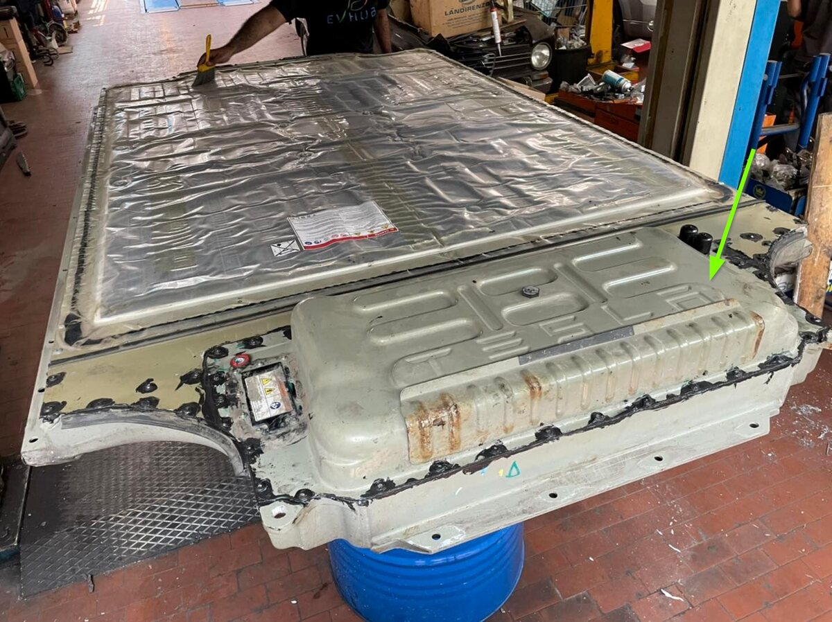

Ist aus einem Teslaakku. Die Platine befindet sich unter der Abdeckhaube (Pfeil), die rundherum Abgedichtet ist. Kann sich so eine Korrosion auch unter einer dichten Haube, nur mit der wenigen Luft die da eingeschlossen ist so ausbreiten? Audio_ schrieb: > Ist aus einem Teslaakku. Die Platine befindet sich unter der Abdeckhaube > (Pfeil), die rundherum Abgedichtet ist. > Kann sich so eine Korrosion auch unter einer dichten Haube, nur mit der > wenigen Luft die da eingeschlossen ist so ausbreiten? Wow, wenn diese Abartige Akku-Kacke die Lösung für unsere Mobilität ist, will ich das Problem wieder zurück haben.
