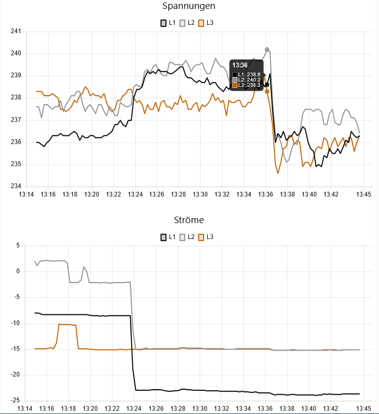

Hallo, ich habe 2 getrennte Fragen die mich interessieren. 1. Netzspannung. Ich beobachte unsere Netzspannung schon länger, dabei ist mir aufgefallen dass diese hart geregelt wird. Z.B. jetzt gerade hat sie (bei mir Zuhause) 239V erreicht und dann wird eine Stufe runter geschaltet und sie liegt bei 235V. Ich dachte unser Ortstrafo hätte einen Stufenschalter, dem ist aber nicht so, denn im gleichen Ort zur gleichen Zeit in einer anderen Straße (mit anderem Trafo) sieht der Verlauf identisch aus. (siehe Bild uuu) Also muss wohl die gesamte Mittelspannungsebene angeglichen werden oder ? Im Hauptort (3km weiter) kommt eine 110kV Leitung rein, wird an dem (riesen) Trafo 110/20KV die Spannung eingestellt? 2. Blindleistung im Haus. Mir ist aufgefallen, dass mein Zähler (SDM72v2) eine Art Offset bei der Blindleistung anzeigt, wenn der Heizstab angesteuert wird, der zwischen L1 und L3 liegt. (Die anderen Heizstäbe sind alle gegen N geschaltet). Gestern war das Vorzeichen der Blindleistung andersrum, also L1 positiv und L3 negativ. Kann mir Jemand erklären woher dieses Offset stammt ? Am Hausanschlusspunkt tritt diese Verschiebung übrigens auch auf (wenn der Heizstab L1 - L3 aktiv ist) - ist also keine Eigenart des SDM72. Der Zähler am Hausanschlusspunkt ist ein SMA SHM2. Ein Heizstab sollte ja an und für sich cosphi = 1,000 haben. MfG
Zu Frage 1: Es könnte sein, das die Niederspannungsnetze als Ring oder Maschennetz miteinander verbunden sind

Die Spannung wird dominiert von der zugeführten oder abgeführten Blindleistung. Das hat damit zu tun wie Verteilnetze gebaut sind, über die Phasenwinkel entsteht Wirkleistungsfluss durch Spannung Blindleistungsfluss. Woran das Gegenau bei dir kommt, kann ich nicht sagen. Da kenne ich mich mit den eigentlichen Betriebsvorgaben nicht aus. Der Spannungsschritt ist jetzt auch nicht so groß, das kann auch eine x-beliebige Großlast sein, die schaltet. E-Auto laden abbrechen etc. . Die Stufenschalter versucht man meist nicht so häufig zu ändern, und ist meines Wissens eher interessant für die großen Verteilnetzen zur Steuerung.

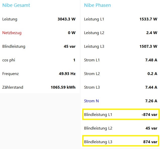

> Am Hausanschlusspunkt tritt diese Verschiebung übrigens auch auf > (wenn der Heizstab L1 - L3 aktiv ist) - ist also keine Eigenart > des SDM72. > Der Zähler am Hausanschlusspunkt ist ein SMA SHM2. > Ein Heizstab sollte ja an und für sich cosphi = 1,000 haben. Hat er auch, es fliesst praktisch nur Wirkstrom. Der Stromflusswinkel des Heizstabs ist aber gegen den Spannungszeiger L1-L3 Null, eben NICHT in Bezug auf die Spannung L1-N bzw. L3-N.
AusDemNetz schrieb: > Der Spannungsschritt ist jetzt auch nicht so groß, das kann auch > eine x-beliebige Großlast sein, die schaltet. Halte ich für unwahrscheinlich, dass exakt jedes Mal bei Über- oder Unterschreitung einer gewissen Spannung eine Großlast zu- oder abgeschaltet wird. AusDemNetz schrieb: > über die Phasenwinkel entsteht Wirkleistungsfluss D.h. bei jeder PV-Anlage wird lokal die Frequenz minimalst angehoben ? Die Spannungserhöhung durch PV-Einspeisung ist nur der ohmsche Verlust vom Haus bis zum Trafo. Die Wirkleistungsabgabe des Wechselrichters wird durch ein voreilen des Stroms realsiert? Desto größer der Strom desto mehr (desto höher die Frequenz) ? Habs mal versucht zu malen so wie ich es mir vorstelle, sicherlich stark übertrieben. Oder ist das Unsinn?
Christian B. schrieb: > D.h. bei jeder PV-Anlage wird lokal die Frequenz minimalst angehoben ? Nein, da würde eine Schwebung auftreten bei der die Spannungen periodisch gegeneinander gerichtet sein würden und dabei ein sehr großer Ausgleichstrom fließen würde.

Christian B. schrieb: > Halte ich für unwahrscheinlich, dass exakt jedes Mal bei Über- oder > Unterschreitung einer gewissen Spannung eine Großlast zu- oder > abgeschaltet wird. Tja, klassischer Trugschluss. Du willst einen Mechanismus sehen, wo keiner ist. Die stufigen Spannungsschwankungen entstehen durch das Schalten einer Last. Die Netzspannung darf +/-10% schwanken. Wegen 9V über dem Normwert macht sich niemand Gedanken.
Die Spannungsverstellung durch Schalterei bei einem Maschennetz wäre eine teure Angelegenheit: Die Schalter müssten ja unter Last schalten, teilweise bei hunderten Ampere. Zusätzlich käme es da wahrscheinlich zu Stabilitätsproblemen bei den Schaltvorgängen. Vorwiegend wird in den Kraftwerken durch Änderung der Erregerspannung die Spannung im erlaubten Streubereich gehalten und auch nur langsam geändert.
#7158311
> Die Schalter müssten ja unter Last schalten, > teilweise bei hunderten Ampere. ... Und das tun sie auch. Dafür gibt es Widerstände zwischen den Spannungsstufen. > Vorwiegend wird in den Kraftwerken durch Änderung der Erregerspannung > die Spannung im erlaubten Streubereich gehalten und auch nur langsam > geändert. Milchmädchendenkweise, wie sie von Völkerrechts-/Melk- und weiteren Experten/Innen etc. stammen könnten ("Und das ist alles ausgerechnet!"): "Vorne" am Kraftwerk kann man doch nur den gesamten Lastfluss einstellen, aus eben und nur aus diesem Kraftwerk. Was 3 Netzebenen weiter unten auf allen möglichen Stellen der Niederspannungsseite passiert, muss -und wird- jeweils dort individuell berücksichtigt!
https://de.wikipedia.org/wiki/Regelbarer_Ortsnetztransformator https://www.vde-leipzig-halle.de/de/facharbeit-regional/ets/objekt-des-monats/ortsnetztransformator https://www.deutschlandfunk.de/intelligente-ortsnetztrafos-erster-schritt-zu-einem-100.html
Christian B. schrieb: > AusDemNetz schrieb: > >> Der Spannungsschritt ist jetzt auch nicht so groß, das kann auch >> eine x-beliebige Großlast sein, die schaltet. > > Halte ich für unwahrscheinlich, dass exakt jedes Mal bei Über- oder > Unterschreitung einer gewissen Spannung eine Großlast zu- oder > abgeschaltet wird. Ich glaube, das hast Du missverstanden: Erst wurde die Großlast abgeschaltet. Danach kam als Folge der Spannungsschritt, weil die fehlende Last nicht kompensiert wurde.

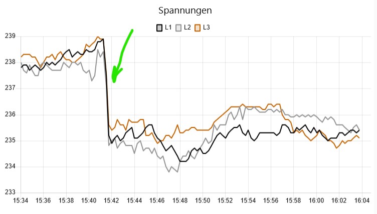

Christian B. schrieb: > . Netzspannung. > Ich beobachte unsere Netzspannung schon länger, dabei ist mir > aufgefallen dass diese hart geregelt wird. Z.B. jetzt gerade hat sie > (bei mir Zuhause) 239V erreicht und dann wird eine Stufe runter > geschaltet und sie liegt bei 235V. Ich dachte unser Ortstrafo hätte > einen Stufenschalter, dem ist aber nicht so, denn im gleichen Ort zur > gleichen Zeit in einer anderen Straße (mit anderem Trafo) sieht der > Verlauf identisch aus. (siehe Bild uuu) > Also muss wohl die gesamte Mittelspannungsebene angeglichen werden oder > ? > Im Hauptort (3km weiter) kommt eine 110kV Leitung rein, wird an dem > (riesen) Trafo 110/20KV die Spannung eingestellt? Stufenschalter im Transformator der oberen Spannungsebene, Elektrofan hat da vollkommen Recht, insbesondere auch damit: Elektrofan schrieb: >> Vorwiegend wird in den Kraftwerken durch Änderung der Erregerspannung >> die Spannung im erlaubten Streubereich gehalten und auch nur langsam >> geändert. > > Milchmädchendenkweise, wie sie von Völkerrechts-/Melk- und weiteren > Expertenen etc. stammen könnten Übrigens: https://www.youtube.com/watch?v=MX8ikKfLwiQ Christian B. schrieb: > 2. Blindleistung im Haus. Wer weiß, wie die Zähler zählen...auf das, was elektronische Zähler anzeigen, würde ich nicht viel geben. Den Aufwand für eine vernünftige Leistungsmessung macht man sich bei Meßgeräten, die 1.000€/Stck kosten. Aber nicht bei Geräten, die zu zehntausenden verkauft werden sollen und so billig wie möglich sein müssen. (Mal davon abgesehen daß ich auch nicht davon ausgehen würde, das in den heutigen Entwicklungsabteilungen jeder eine anständige Messung hinbekommen würde. Da wird eher auf das – untaugliche – Testverfahren in der Norm geschaut und zugesehen das beim Normtest das Normergebnis herauskommt, und fertig.) Siehe diese Delftstudie vor einigen Jahren.
#7158484
Christian B. schrieb: > dass diese hart geregelt wird. a) Was Du da siehst, dann eine Umschaltung am Trafo mit dem Jansen Lastumschalter: https://de.m.wikipedia.org/wiki/Stufenschalter_f%C3%BCr_Leistungstransformatoren Patente: DE908640C * 1949-12-24 1954-04-08 Bernhard Jansen Dr Ing Lastumschalter fuer Stufentransformatoren DE915590C * 1943-05-14 1954-07-26 Bernhard Jansen Dr Ing Stufenwaehler fuer Anzapftransformatoren DE857519C * 1950-01-17 1956-06-28 Bernhard Dr-Ing Jansen Federkraftspeicher zum Schnellantrieb eines Lastumschalters AT196974B * 1956-01-07 1958-04-10 Bernhard Dr Ing Jansen Lastumschalter für Stufentransformatoren b) Ein solcher Sprung ergibt sich auch, wenn ein Kraftwerk in der Nähe von Dir vom Netz geht. Es wird zwar so weit heruntergefahren, dass die Trennung zu einem Zeitpunkt stattfindet, mit fast keinem Leistungssprung, aber der Beitrag zur Stützung der Blindleistung macht noch einen kleinen Sprung. Der Sprung hätte aber keine 4V, eher höchstens 2V. c) Der Solarwechselrichter in der Nachbarschaft schaltet sich wegen Minderleistung der Sonneneinstrahlung ab. Der Sprung hätte aber keine 4V, eher höchstens 1V.

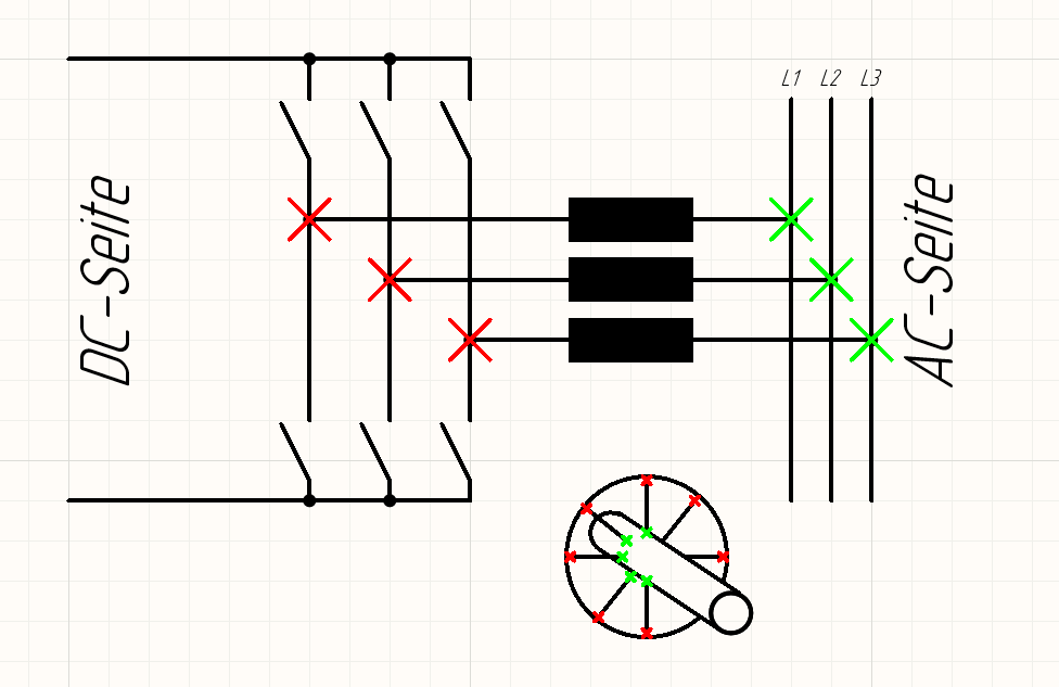

Christian B. schrieb: > Wie drückt der denn nun seinen Strom ins Netz ? > Wie kann ich mir das vereinfacht bildlich vorstellen ? Kannst du dir auch mechanisch vorstellen, du kannst auch bei konstanter Drehzahl(Spannung) mehr Leistung abgeben, dazu musst du das Drehmoment erhöhen. In Realität ist das alles noch etwas komplizierter, mit den Details, wie Netzbildenden, Netzführende Wechselrichter... . Das ist auch Regelungstechnisch nicht so Trivial das korrekt zu machen, so eine Synchronmaschine macht da von sich aus schon physikalisches vieles Richtig was man im Netz haben will, sowas baut man dann ca. auch nach, gerade, auch wenn es an die Regelbarkeit geht. Ich würde auch behaupten, dass die Netze nicht immer so steif sind in den lokalen Armen. Um einfach noch mal das Beispiel E-Auto zu nehmen, das ist meist keine kleine Last und wenn das automatisch gesteuert lädt oder anderweitig kann das locker solche Sprünge mache. Oder wie gesagt es gibt etliche große Gerätschaften, die sowas versuchen können im lokalen Netz. Auch bezweifle ich das in den kleinen Lokalen Netzen groß die Spannung geregelt wird, das wird meines Wissens einmal grob eingestellt und dann bleibt das erstmal so, ohne on Load Change. Sehe auch keine Notwendigkeit dafür, die Stufenschalter sind eher für die Lastflussregelung, also in den großen Netzen 110kV ... . Aber da darf gerne widersprechen werden, wer mit solchen Verteilnetzen direkt arbeitet und deren Steuerung kennt, würde mich aber wundern. Das ist den Aufwand, Verschleiß und Wartung nicht Wert. Auch ist natürlich so ein Netz deutlich komplexer, die Kabel selbst durch deren Induktivität und Blindleistungen können tolle dinge mit der Spannung anstellen.
#7160055
AusDemNetz schrieb: > Das ist > auch Regelungstechnisch nicht so Trivial das korrekt zu machen, so eine > Synchronmaschine macht da von sich aus schon physikalisches vieles > Richtig was man im Netz haben will, sowas baut man dann ca. auch nach, > gerade, auch wenn es an die Regelbarkeit geht. Genau aus Gründen der Netzstabilität sollen auch nur Wechselrichter verwendet werden, die bestimmte technische Vorschriften erfüllen. Wühlhase schrieb: > Doch...Widerstände. Induktivitäte will man da gerade nicht haben. Das stimmt so nicht. Wenn externe Widerstände verwendet werden, sind die nur zur Bedämpfung des Sprunges beim schalten drin und werden danach überbrückt. Die Induktivitäten sind ein Muss zur Begrenzung von Kurzschlussströmen.

Wühlhase schrieb: > Die Nabe sei jetzt das Netz, die dreht sich einfach (mit 50 U/s), die > Wechselrichterspannung (die Punkte zwischen den Transistoren und den > Induktivitäten, rote X im Bid) sei die Felge. > > Die starren Speichen ersetze nun gedanklich durch dehnbahre Gummibänder, > so daß Nabe und Felge gegeneinander verschoben werden können. Im > Leerlauf (=weder Leistungsentnahme noch Einspeisung) würde das äußere > Rad einfach mit der Nabe mitlaufen... Also erhöht jeder Einspeister (Wechselrichter) die Netzfrequenz mininininimalst so wie ich es anfangs beschrieben hatte. P.S. hier ist noch ein (vermutlich einfaches) Schaltbild eines Wechselrichters: https://echtsolar.de/wp-content/uploads/2021/02/Wechselrichter-Schaltplan-768x353.jpg

Zum Abschluss des Themas noch mal die Zusammenfassung: 1. Die Spannungssprünge (wie gerade eben wieder, siehe Bild) werden höchstwahrscheinlich im Umspannwerk (110 - 20kV) durch eine Kompensationsdrossel (KPDR) ausgeglichen. Heute Mittag war im Wohngebiet keine oder kaum Last, dafür haben die PV-Anlagen fleißig erzeugt, somit steigt die Spannung. 2. Einspeisung von Wechselrichtern. Diese beschleunigen nicht die Frequenz, sie speisen ihren Strom über minimale Spannungserhöhung ein. Eine Änderung der Frequenz ist nur über Schwungmassen möglich, wie sie in Großkraftwerken verwendet werden.
Christian B. schrieb: > Zum Abschluss des Themas wäre es toll gewesen die Frequenz mit im PNG zu haben! Spannungssprünge zu zeigen ohne Frequenz ist nun kein Beweis solange immer noch drehende Generatoren speisen!
