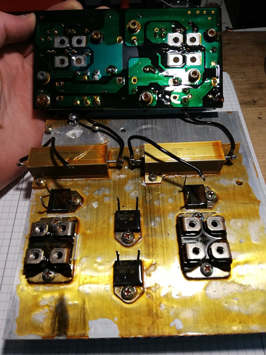

Versuche hier gerade ein altes WIG-Schweißgerät mit Invertertechnik vom
Typ Oerlikon DTG 201 wieder fit zu bekommen. Zahlreiche RIFAs
Y-Kondensatoren haben das Zeitliche gesegnet. Deswegen habe ich mich mal
bis zum Kern, den Leistungstransistoren vorgearbeitet.
Darlington Transistoren hätte ich nicht erwartet. War das damals (Ende
der 80iger) Stand der Technik?.
Wie auch immer. Es sind so ST ESM6045AV NPN Darlington Power Modules
verbaut.
2 Stück.
https://www.st.com/resource/en/datasheet/cd00000796.pdf
Was ich noch nie gesehen habe war der vierte Anschluss. Wofür ist der
überhaupt gut?
Ich hab zwar im Datenblatt die Pinbelegung, allerdings nicht die in
welcher Orientierung. Ich nehme mal an, dass die Schrift darauf
hindeuten soll, dass wenn ich die Beschriftung von vorne lesen kann,
hinten links Anschluss 1 ist.
Dann habe ich mal einen Diodentest gemacht und alle Anschlüsse gegen
alle durchgemessen (siehe Textdatei im Anhang).
Was mich wundert ist,
1) dass ich von 2 -> 1 gemessen nur die einfache Diodenspannung messe.
2) dass ich von 2 -> 4 ich nur das Messergebnis OL (over limit) bekomme.
3) dass ich von 4 -> 2 ich eine Diodenstrecke messe
4) dass ich von 4 -> 3 so eine hohe Diodenspannung messe.
Die beiden Bauteile unterscheiden sich etwas bei manchen Werten. Wo ich
Diodenspannungen messen konnte, ist aber bei beiden gleich. Ich gehe
also nicht von einem Defekt aus.
OP #7156420
H. H. schrieb:
> Eines der Befestigungslöcher ist nach außen offen.
Du meinst an den Kühlkörper? Das ist tatsächlich so, dass nur eins offen
ist und das andere zu.
Wenn das so wäre, wäre meine Tabelle falsch und 1 wäre 3 und 2 wäre 4
und die Schrift steht auf dem Kopf.
Dann machen auch die gemessenen Werte Sinn.
Was mich wundert ist aber noch die starke Abweichung der beiden Module
der Diodenspannung von Basis zu Emitter der zweiten Stufe des
Darlington.
Dass die Spannung von Basis erste Stufe zu Emitter zweite Stufe sich
dann auch unterscheidet ist klar.

H. H. schrieb:
> Timo N. schrieb:
>> Was kannst du dir als Ursache vorstellen?
> Über längere Zeit an der thermischen Grenze betrieben, kurz vor dem
> durchlegieren.
Ah blöd. Den gibts natürlich auch nicht mehr. Jedenfalls nicht bei den
zuverlässigen Quellen. Ob ich den für 20€ aus China kommen lassen
sollte...
Alternativen scheint es auch nicht zu geben, da mit dem Aufkommen von
IGBTs denke ich mal dieses Darlingtongeschichten aufgegeben wurden.
Finde jedenfalls keine mehr in der Kollektorstromklasse.
