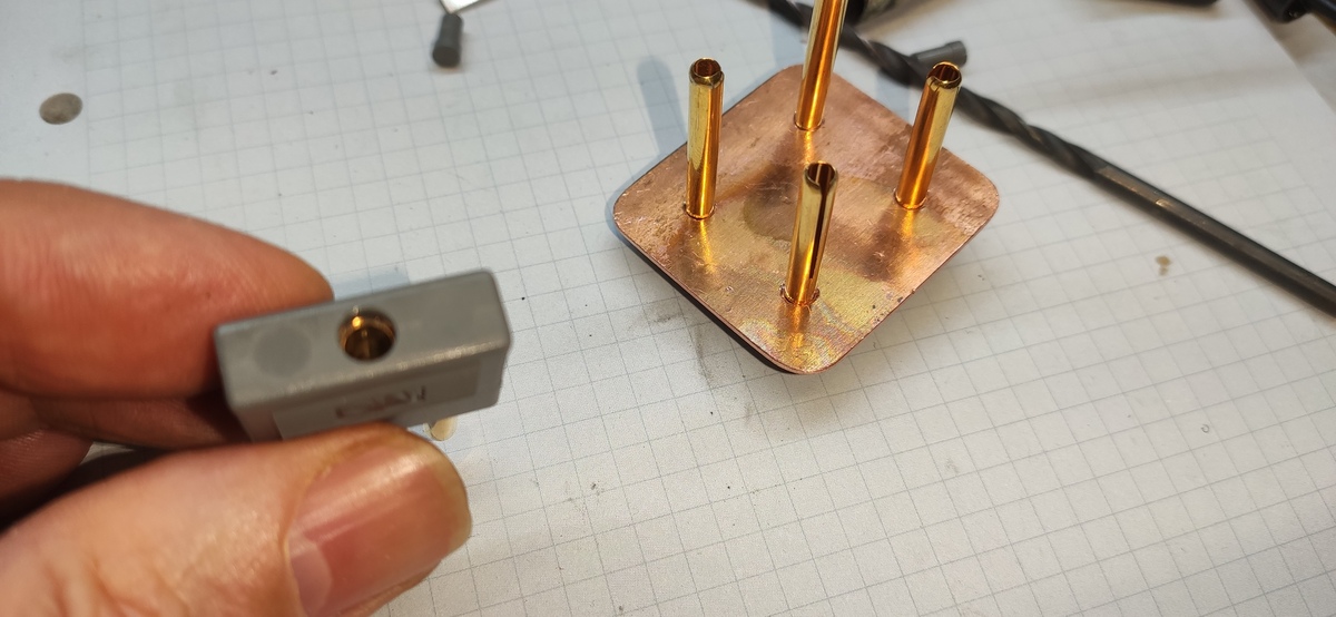

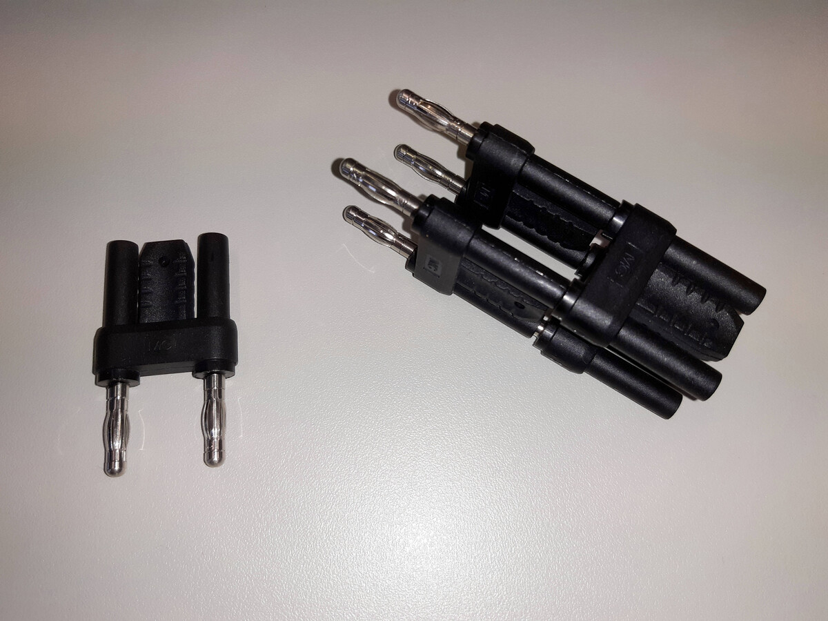

Hallo Ich will mir zwei Vierfachkurzschlußstecker selber machen. Einen fürs Premawelches einen Abstand von 19x19mm aufweist und einen fürs HP mit 19x23mm. Alst Stiften habe ich etliche MC Teststecker mit vergoldeten Stiften zur Hand. Die wurden bereits aufgeknackt und die Stift herausgenommen. Als Verbinder habe ich Abschnitte aus der Flachwicklung eines verstorbenen Schweißgerätes zur Hand. Jetzt stelle ich mir nur noch die Frage nach der optimalen Befestigung der Stifte aus thermoelektrischer Sicht. 1. Weichlöten mit verbleitem Lot oder 2. Hartlöten mit 55%igem Silberlot Was ist aus thermoelektrischer Sicht besser? MfG

Es spielt keine Rolle, denn Thermospannungen heben sich auf, erst recht wenn alles gleich warm wegen der dicken Kupferplatte und geringen Distanz ist. Aber noch viel eher berührt sich bei deiner Konstruktion Kupfer und Stift, das Zinn hat also elektrisch gar keinen Einfluss, nur mechanisch. Weichlöten reicht.

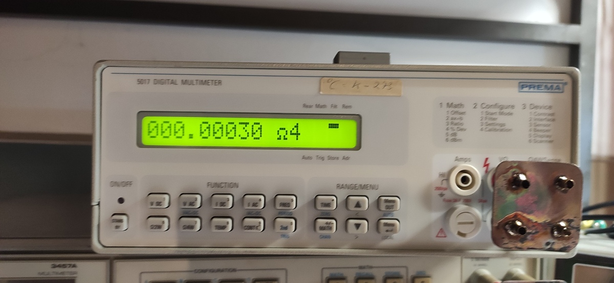

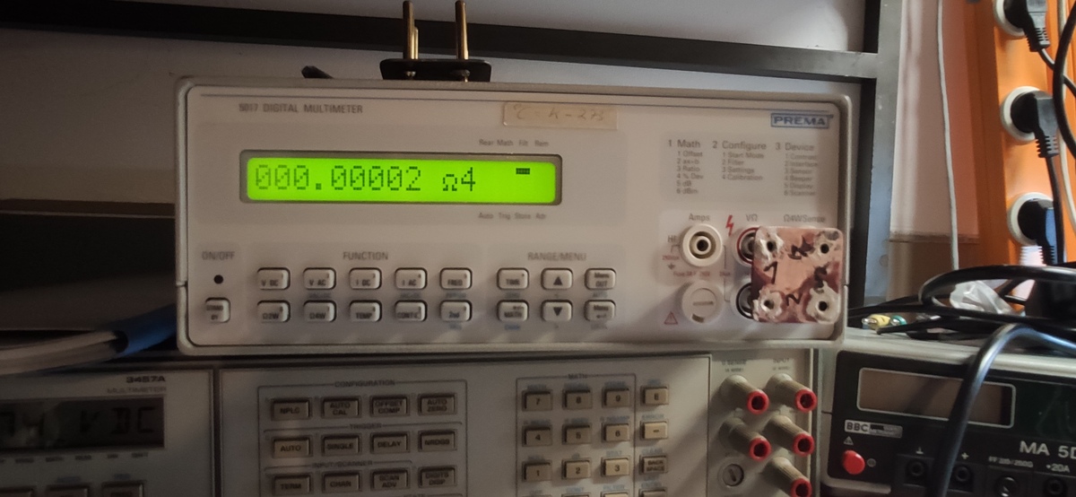

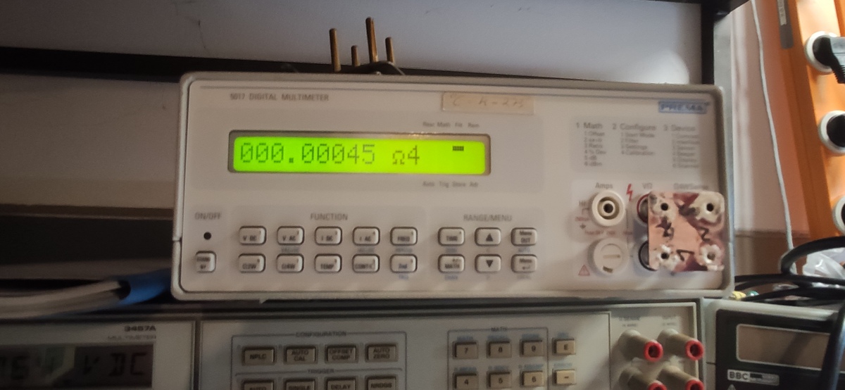

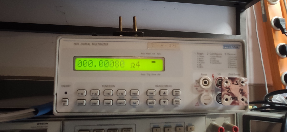

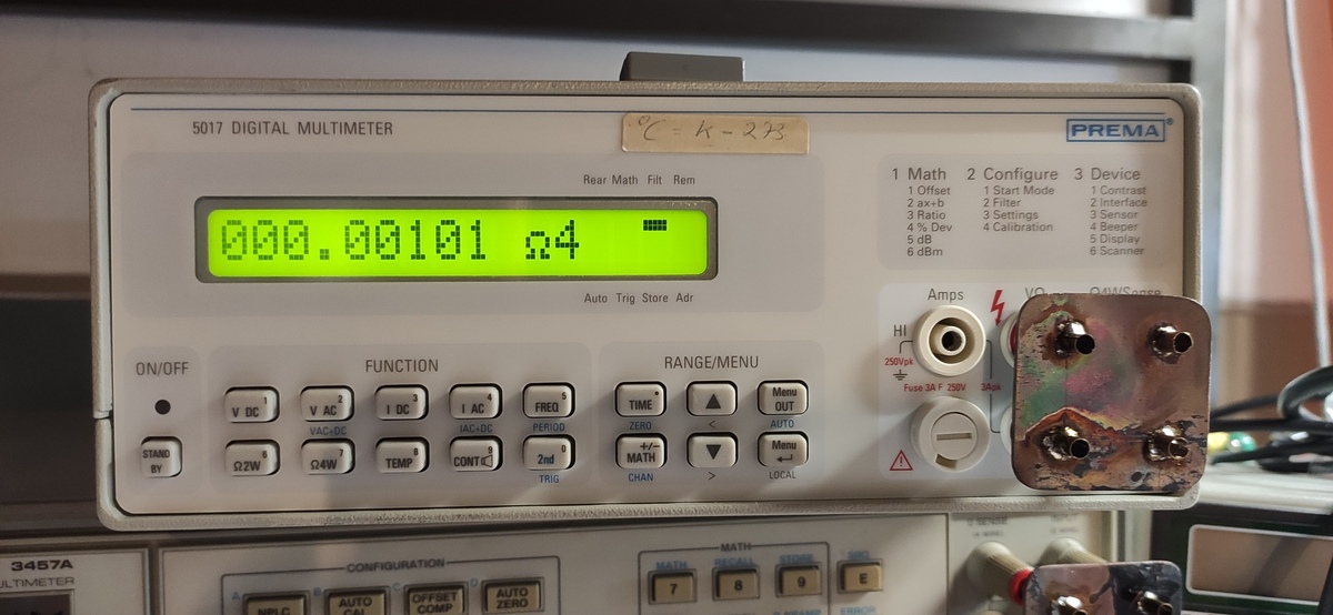

Wer misst, misst Mist. Oder so ähnlich. Die weichgelötete Variante kann 8ch jedenfalls vergessen! Irgendwo ist jetzt wohl ein wenig Kupferoxyd mit im Spiel. Und das Prema zeigt, im Gegensatz zum HP im Widerstandsmessbereich kein Vorzeichen an... Ich habe nun einmal beim Einstecken mit dem dunklen Bereich nach unten genullt 1min gewartet, dann jeweils um 90° im Uhrzeigersinn weitergedreht und vor dem Ablesen wieder je 1 min gewartet. Dann habe ich mit dem dunklen Bereich nach links genullt und wieder zurück gedreht. Das gab eine Differenz von ~1mΩ! Reproduzierbar.☹️ Der Stecker am HP verhält sich übrigens ähnlich wobei da einmal ca +200μΩ und eimal -200μΩ angezeigt werden. Den kann ich aber, bedingt durch die rechteckige Anordnung, nur je um 180° drehen. Bin nun am überlegen einen Stecker mit hartlöten zu bauen...

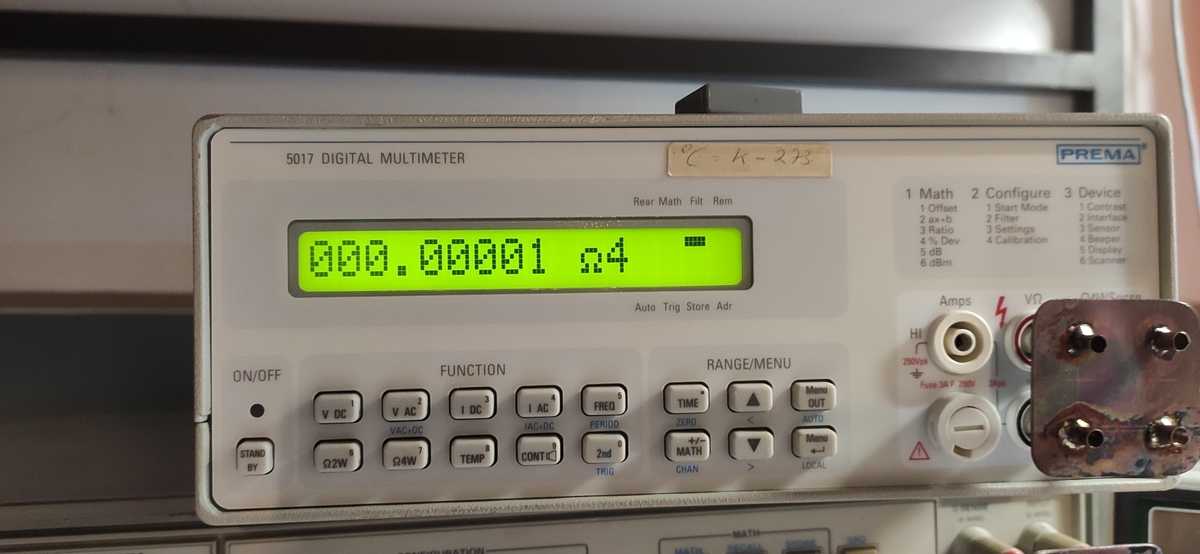

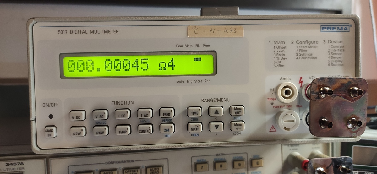

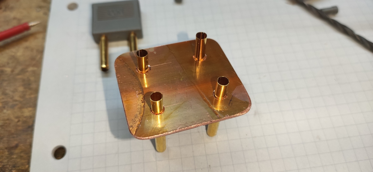

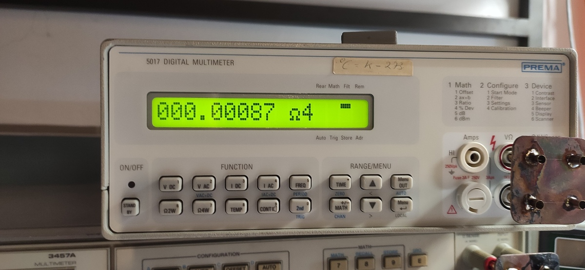

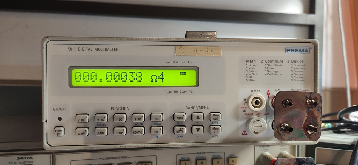

Moin Nicht optimal, aber besser ist die hartgelötete Version. In Pos 1 eingesteckt, das Messgerät genullt und dann um je 90° gedreht. Pos 1 und 3 haben nun reproduzierbar dasselbe Ergebnis(~letzte Stelle) Ich werde heute Mittag versuchen die Lötstellen nachzulöten so dass an der Unterseite mehr an allen Lötstellen ungefähr der selbe Lotkranz vorhanden ist. Für die die es interessiert, ich hab das Silberlot AF314 mit dem Küchenbrenner gelötet.

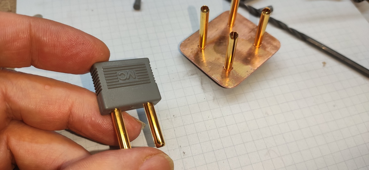

Armin X. schrieb: > Nicht optimal, aber besser ist die hartgelötete Version. Hast Du im Vergleich dazu auch mal die Triviallösung bestehend aus vier MC-Kurzschlußbrücken (siehe Foto) getestet? Wieviel schlechter ist sowas?
