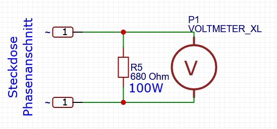

Hallo Zusammen,
ich muss eine dimmbare Steckdose testen. Bisher hab ich immer eine
Glühlampe benutzt, da diese langsam rar werden, wollte ich einfach ein
Widerstand und analoges Voltmeter nehmen.
Voltmeter:
https://de.rs-online.com/web/p/spannungsmesser/0201919
Widerstand:
https://www.reichelt.de/ch/de/drahtwiderstand-axial-100-w-680-ohm-5--arc-hs100-680r-j-p233395.html?&trstct=pos_2&nbc=1
Ganz einfach aufgebaut. (sieh Bild)
Der test dauert < 10s und es werden nur 5-10 Geräte übern Tag getestet.
Der Widerstand kommt noch auf ein Kühlkörper geschraubt (safty frist).
Sollte aber auch ohne gehen.
I(max) = U / R = 230V / 680Ohm = 338mA
P(max) = I² * R = (338mA)² * 680Ohm = 78W
Meine Erwartung:
Die Nadel zeigt jeh nach Phasenanschnittswinkel Spannungen 0-230V an.
Jetzt weiß ich leider nicht ob die analogen Messwerke Phasenanschnitt a)
vertragen b) richtig messen können.
Um Hilfe wär ich sehr dankbar.
Michael

Analoge Voltmeter (genauer: Mikroamperemeter mit Gleichrichter und
Vorwiderstand) können phasenangeschnittene Wechselspannung messen, sie
bilden aber den Mittelwert nach Gleichrichtung also Gleichrichtwert
statt dem Effektivwert, zeigen aber durch Skalierung den Effektivwert
an, die Skalierung x 1.1 passt aber nur für Sinus, du solltest also den
Vorwiderstand anpassen damit 1:1 skaliert nur der Gleichrichtwert und
nicht der Effektivwert angezeigt wird da die Umrechnung bei nicht-Sinus
eh nicht mehr stimmt, benötigen aber zu wenig Strom, daher ist dein
paralleler Widerstand zur Erreichung der Mindestlast in Ordnung.

Geht halt um das Voltmeter:
Also anders ausgedrückt, wenn das nicht auf Genauigkeit ankommt (vorher
wurde ja auch nur mit ner Glühbirne Kontrolliert) kann man das so machen
Michael
WP schreibt dazu:
Dreheisenmesswerke zeigen prinzipbedingt den Effektivwert an. Hierbei wird ausgenutzt, dass die Anziehungskraft auf ein weichmagnetisches Eisenteil in einer Spule quadratisch vom Spulenstrom abhängt. Dieses Eisenteil bewegt den Zeiger, beide zusammen bilden eine träge Masse, die die Mittelwertbildung bewerkstelligt. Oft besitzen die Instrumente zusätzlich eine Luftdämpfung. Je nach Auslegung der Spule können sie der Spannungs- oder Strommessung dienen. In beiden Fällen haben sie einen niedrigeren Widerstand als entsprechende elektronische Messinstrumente, was bei der Strommessung ein großer Vorteil, bei der Spannungsmessung jedoch oft nachteilig ist. Dreheiseninstrumente (insbesondere Spannungsmesser) sind nur für einen begrenzten niedrigen Frequenzbereich geeignet, oft zum Beispiel nur für 50 Hz Netzfrequenz.
Effektivwert --> gut, genau das willst Du messen
nur niedrige Frequenzen --> schlecht, Einfluss der beim Phasenanschnitt
entstehenden höherfrequenten Anteile nicht einfach abschätzbar, am
besten beim Hersteller nachfragen.

Die Genauigkeit der Glühbirne erreicht das Messwerk aber ganz sicher.
