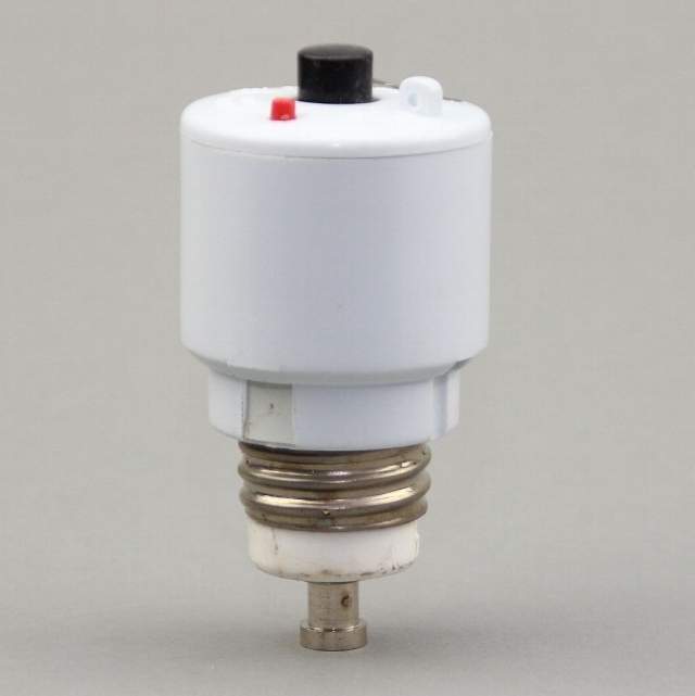

Hallo, ich wohne in einem alten Haus. Dort sind noch diese
drehsicherungen verbaut. Eine wurde durch eine elektronische gewechselt.
Alle Steckdosen in der Wohnung sind auf der selben Sicherung.
Nun ist das Problem, dass wenn ich einen Staubsauger im Wohnzimmer
anstecke, funktioniert alles perfekt, in einem anderen Zimmer fliegt die
Sicherung seit kurzen sofort raus. Woran liegt das?

Staubsauger ziehen im Einschaltmoment einen hohen Strom. Merkt man
daran, dass z.B. das Licht kurz flackert.
Die Steckdose, wo es funktioniert wird wahrscheinlich "weiter" (im Sinne
von längere Leitung) entfernt sein von der Sicherung, so dass der
Leitungswiderstand diesen Einschaltstromstoß begrenzt.
Die Steckdose, wo die Sicherung fliegt, ist vermutlich näher dran, so
dass hier kurzzeitig ein höherer Einschaltstromstoß fließt, der die
Sicherung auslösen lässt.
Welche Sicherung ist tatsächlich verbaut (Photo)?
Für wieviel Ampere ist sie ausgelegt? Welche Charakteristig hat sie (Typ
B oder C)?
Ich kenne Sicherungsautomaten zum Einschrauben (Typ "Sprengzünder"), die
sind aber eigentlich gutmütig.
War das vorher nicht der Fall oder ist es dir nur nicht aufgefallen?
Sind vielleicht neue Verbraucher (Klimaanlage?) dazu gekommen, die die
Sicherung vorbelasten?
Oder es gibt auf dem Weg zur einen Steckdose eine lose Klemme.
