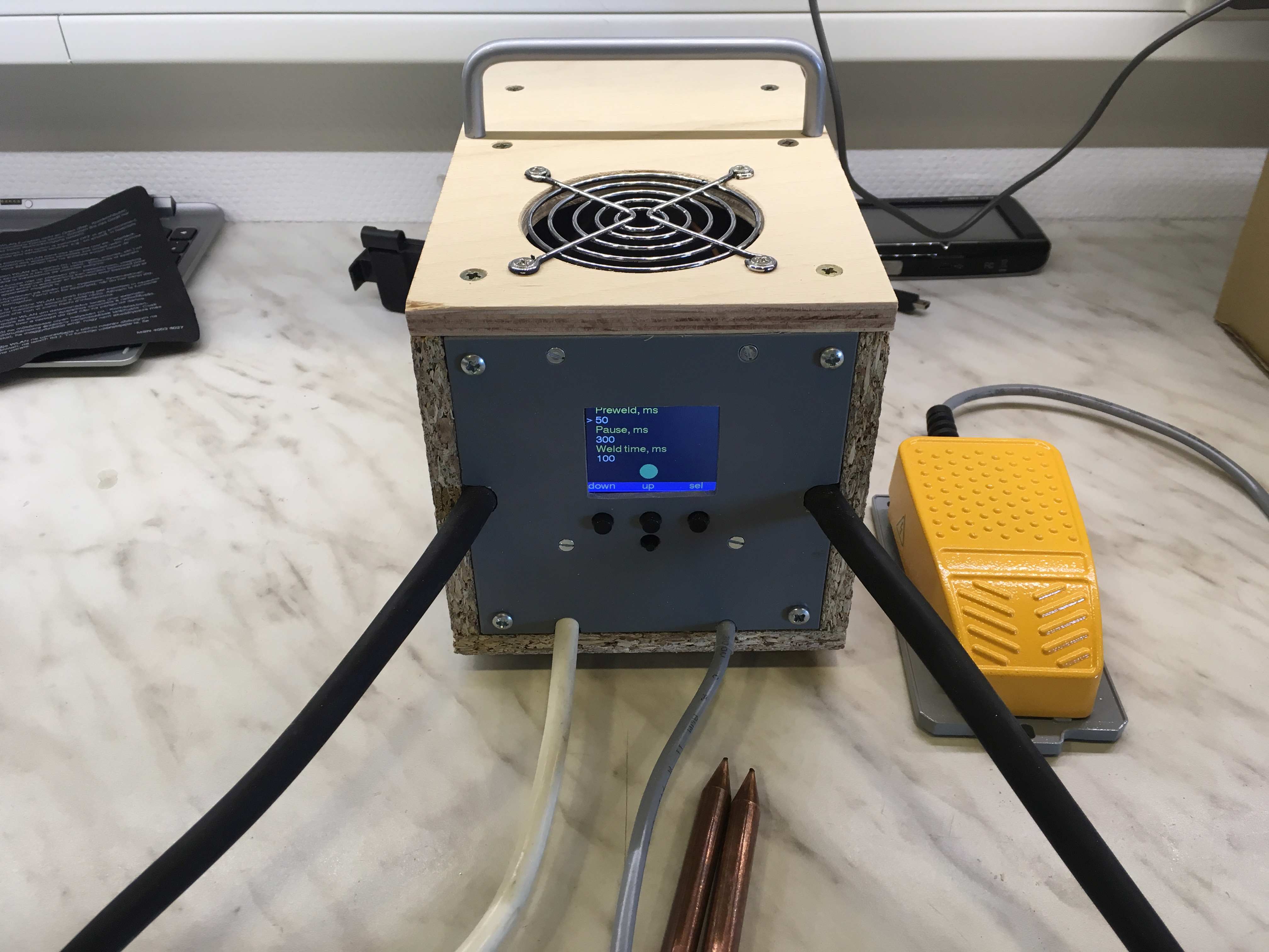

von opa-II (Gast)
Ich hab mir vor Jahren mit einen Mikrowellentrafo sowas gebaut
https://www.ebay.at/itm/313870082919?hash=item49141d6367:g:8UgAAOSwLuBiBMqU
ist ein bisserl aufwendiger - geht aber gut !

Wie funktioniert das mit den beiden Trafos, versorgt der kleinere die
Schaltung mit Strom und der größere (Mikrowellen-)Trafo liefert den
benötigten Strom fürs Schweißen?

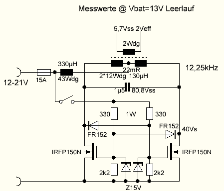

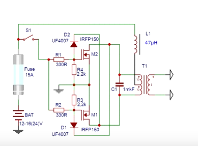

von Jobst Q. (joquis)
Wenn ich es für mich nötig wäre, würde ich das mal versuchen:
https://www.youtube.com/watch?v=PHCFM5Gu5cU
Der benötigte große Strom wird direkt an der Schweißstelle erzeugt.
Keine langen und dicke Kabel, die nur Leistung verbraten. Aber ein
passendes Gehäuse würde ich mir schon leisten und einen Taster, der auf
Andruck reagiert.
Peter R. schrieb:
> Das mit dem 5€ -Welder ist doch nur ein youtube-typisches Spielzeug.
Aber es funktioniert. Und es ist ein gutes Funktionsprinzip, um den
hohen Strom an die benötigte Stelle zu bekommen, ohne unnötig Leistung
zu verbraten.
Die Optik und Handhabung lässt sich natürlich noch professionalisieren.

Unfähige bringen sich mit allem Möglichem UM! Fürs Punktschweißen wird
die HV-Wicklung des Mikrowellentrafos ENTFERNT und durch 1-5 Windungen
sehr dickes Kupferkabel oder gar massive Kupferrundstäbe ersetzt. Die
Pimärwicklung bleibt wie sie ist und isoliert die Netzspannung. Klar
kann man den Umbau versemmeln und die Primärwicklung anritzen, aber das
ist ne GANZ andere Liga als die HV-Wicklung, mit der die Leute auf Holz
rumbrennen!
Wer keinen Mikrowellentrafo umbauen will/kann, nimmt einen 100-200W
Ringkerntrafo. Da muss keine Wicklung entfernt werden, nur die
Sekundärwicklung isoliert abkleben und eine zusätzliche Sekundärwicklung
aus FETTEM Kupferkabel drauflegen. Primärseitig mittels
Trafoschaltrelais und einstellbarem Monoflop schalten, das
verhindert daß die Sicherung kommt, fertig. Einfach, preiswert und
SICHER!
von Falk B. (falk)
An Batterien rumlöten ist Unfug und gefährlich! Das ist mehr Kleben als
Löten. Entweder schweißen oder fertig geschweißte Akkus kaufen. Wir
leben nicht in Sibirien und sind auch nicht eingeschneit.
von Falk B. (falk)
> Andruck reagiert.
Hey, das ist ja mal ein gescheites Video ohne Bullshit! Clever! Halt
echt russisches Design! Gefällt mir! Und sogar mit Sicherung!

Ich habe diese ZVS Schaltung testweise mal aufgebaut, mit umgewickeltem
Übertrager aus einem alten PC-Netzteil und 2N0608 als
Schalttransistoren, die ich noch rumfliegen hatte. Das Prinzip
funktioniert (und es bleibt primärseitig auch alles recht kühl), aber
ich bekomme da einfach nicht genug Strom am Ausgang, um wirklich was zu
verschweißen, das fängt maximal ein bisschen an zu glühen.
Habe ein wenig mit den Primärwicklungen und -Kondensatoren
experimentiert, aber ich denke der Kollege bei Youtube hat das Teil
schon stark optimiert, dass es die gezeigte Leistung überhaupt bringt;
und wenn man genau hinsieht ist es schon eher ein Anglühen als ein
sauberes Punktschweißen.
Bei 12V am Eingang gibt es übrigens durch die Induktivitäten beim
Einschwingen der Schaltung Spannungen im Bereich 50-60V über der
DS-Strecke der FETs, welche nicht dazu einladen, die Eingangsspannung zu
erhöhen (im Video ist ja von bis zu 24V die Rede).

von Brian (Gast)
Kai schrieb:
> Kannst du mal das passende Youtube-Video verlinken, wo Aufbau und
> Einsatz gezeigt werden?
Das Video war oben schon mal verlinkt:
https://www.youtube.com/watch?v=PHCFM5Gu5cU bei Minute 1:45 wird der
Schaltplan gezeigt. Die Schaltung selbst findet man unter den
Suchbegriffen "ZVS/Mazilli/Royer Driver", sie wird unter anderem oft für
diese DIY-Induktionsöfen verwendet.
Aber wie gesagt, für mich ist das nicht das gelbe vom Ei für diesen
Einsatzzweck - eventuell bekommt man mit höherer Eingangsspannung mehr
Leistung raus, aber dann werden die Ansprüche an die Bauteile (speziell
die FETs) entsprechend höher und mein Sortiment gibt aktuell nichts
passendes her.

Funktioniert seit vielen Jahren zufriedenstellend. Aus einem alten
Mikrowellentrafo und einer DIY Steuerplatine gebaut.
Entscheidend sind die 35mm² Schweißleitungen und die massiven 12mm
Kupferelektroden. Mit 16 oder 25mm² ging das nicht so gut. Damit war die
Anzahl der Sekundärwindungen in dem verfügbaren Wicklungsraum des Trafos
aber auch höher = höhere Spannung, weniger Strom.

Brian schrieb:
> Ich habe diese ZVS Schaltung testweise mal aufgebaut, ... aber
Ich habe die gleiche Erfahrung gemacht. Schwingt sehr schön an mit einem
sauberen Sinus, bricht bei Last primär kaum ein, keine Sättigung des
Kerns, aber bringt enttäuschend wenig Strom. Den Grund habe ich nicht
gefunden.
Hermann W. schrieb:
> gefunden.
Da sind ein paar Unterschiede zu dem Youtube Punktschweisser von
KasyanTV.
Wesentlich scheint mir, dass er die Kontakte unmittelbar am Trafo hat,
während du noch Zuleitungen hast. Die Sekundärspannung ist ja sehr
gering, der Strom soll sehr hoch sein, da spielt auch der Widerstand von
dicken Kabeln eine Rolle.
Die Drossel an der Mittelanzapfung hat bei ihm 47µH, bei dir 330µH.
Inwiefern das eine Rolle spielt, kann ich nicht sagen.
Der Trafokern kann auch noch mitspielen.
von Hermann W. (hermannw)
Mein Milliohmmeter zeigt sekundär 2mOhm, da könnte ich 1mOhm sparen. Ich
bin im Kurzschluss mit 30A ganz weit weg vom Ziel. Da bringen ein paar
mOhm die ich sparen könnte nichts.
Mit 330µH habe ich sekundär im Leerlauf einen schönen Sinus, mit 47µH
sieht es gräuslich aus. Primär sieht die Spannung bei Kurzschluss gut
aus. Es muss ein grundsätzliches Problem sein.
