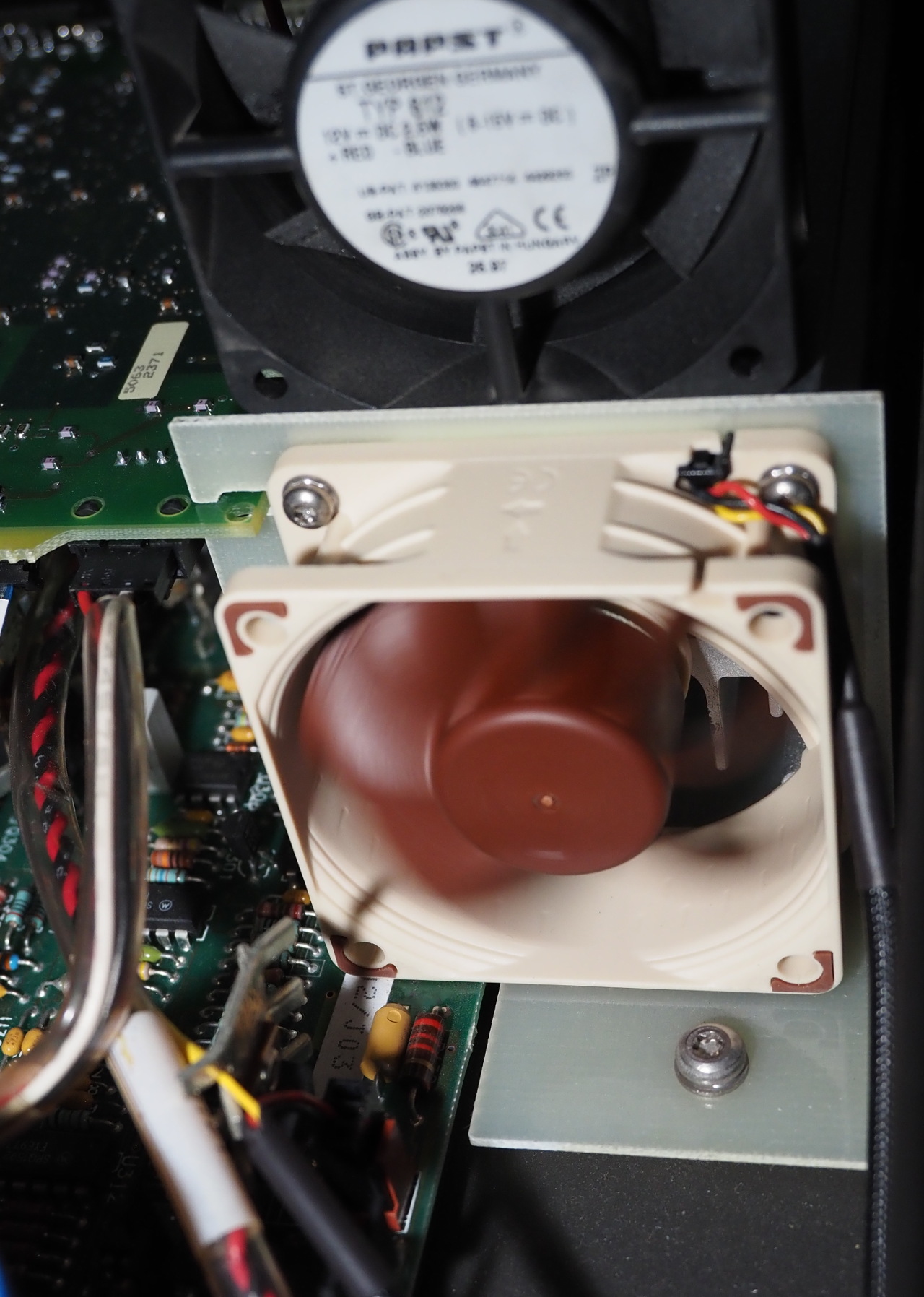

Vielleicht hat ja der eine oder andere ein HP66312A.
Das sind im Prinzip 2Q-Netzteile. Man koennte auch sagen ein SMU fuer
Arme. :-)
Und sie sind wohl auch relativ verbreitet. Ich kenne jedenfalls mein
privates und noch 2-3Stk aus der Firma.
Alle die ich kenne klingen beim einschalten so wie die Enterprise wenn
sie ihr Warptriebwerk hochfahren. Das ist ein Wert auf der "schlimmen
Rigol-Scala" ganz an der Spitze. :-)
Original ist da ein Pabst Typ 612 drin der dann vom Netzteil geregelt
wird.
Und das Teil muss krass ueberdimensioniert sein.
Ich hab jetzt ein Noctua NF-A6x25 FLX eingebaut. Selbst der Stecker
passt. Ich hab nur die PWM-Ader aus dem Stecker gezogen weil der HP die
auf dem Board auf GNG legt.
Damit ist das Netzteil normalerweise komplett unhoerbar! Nach 20min mit
12/2A hoert man ein leichtes Rauschen, der Kuehlkoerper hat dann
gefuehlte Babybadetemperatur. Perfekt! So macht entwickeln wieder
Spass....

Gast #7158553
> Faustformel: Temperatur-Erhöhung um 10 °C halbiert die Lebensdauer.
Klar, aber im Original ist zumindest bei privater Nutzung die
Lebensdauer
irgendwo binaer bei 0 oder unendlich. Je nach Betrachtungsweise. Einfach
weil man die Kiste so nicht einschalten wird. .-)
Und dann wollen wir mal nicht vergessen, das Servicemanual des HP66312
ist noch so richtig gute alte Zeit mit Schaltbild. Da ist eine Reparatur
dann eher einfach.
Aber ich mache mir da auch keine Sorgen. In 99% der Faelle brauche ist
unter 100mA. Und was man bedenken sollte der Luefter des Netzteil ist
geregelt. Bei dauerhafter Abnahme von 12V/2A lief der Luefter hier mit
10V, der Regler war also noch nicht am Anschlag. Kuehltunnel hinter dem
Luefter ist lediglich leicht warm.
Eine nervige Kleinigkeit hab ich aber noch zu berichten, seufz. Wenn das
Netzteil hier offen auf dem Tisch steht dann ist es mit dem Noctua jetzt
unhoerbar leise. Das aendert sich sobald man es wieder in seinen
Metallrahmen einschiebt. Aber nicht weshalb ihr jetzt denkt!
Wer das Teil schon mal in der Hand gehalten hat weiss das es ein
megaschwerer Brocken ist. 40-50% vom Gewicht macht dieser Metallrahmen
aus. (erstaunlich!) Sobald man das Netzteil im Gehaeuse hat, uebernimmt
das vom Trafo ein 100Hz brummen und strahlt es ab. Ist sogar deutlich zu
fuehlen. Davon ist NICHTS zu merken wenn man nur den nackten Trafo
betaschelt. Muss wohl was magnetisches sein. Da muss ich noch mal
schauen was man da machen kann....

Was das 100hz Schwingen angeht: schau Mal nach den Gummi lagern am Trafo
und nach Rissen im Rahmen.
Bei einem 8612 hatte ich genau den gleichen Effekt. Ursache wie gerade
beschrieben.
