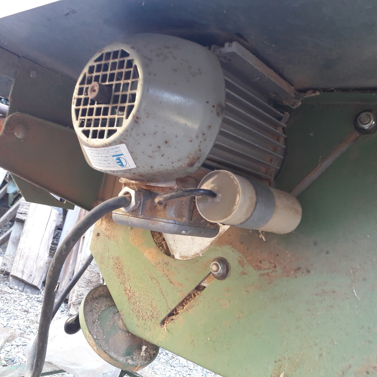

Hallo - vielleicht könnt ihr mir helfen -
die Säge hatte ich an dem Tag in Verwendung  -lief einwandfrei  -
dann hab ich sie leider kurz beim Einschalten durch ein Holzstück
blockiert.
Es war aber nur sehr kurz und es roch auch nichts nach verschmortem,
die Blockade dauerte nur ca. 2-3 Sekunden - hab sofort abgeschaltet,
hab mir auch nichts dabei gedacht, da ich öfter auch mal eine Blockade
des Sägeblattes habe, wenn sie im Holz sich mal verklemmt,
dann schalte ich ab und dann nach neuem Einschalten geht sie wieder.
folgende Situation ist jetzt:
Sägeblatt lässt sich drehen, aber schwer - als ob eine Bremse aktiv wäre
lässt sich auch schwer drehen, nachdem Stecker gezogen ist.
Beim Einschalten brummt sie kurz  - das war vorher aber auch immer und
das Sägeblatt bewegt sich minimal  - aber sie startet nicht, als ob eine
Bremse das Drehen verhindert.
Betreibe sie mit 220V

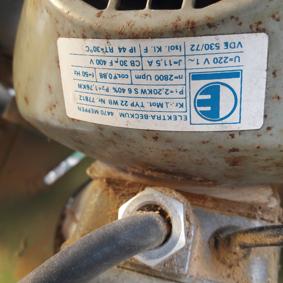

von Jasmin S. (jasmin_bayern)
Hier noch das Typenschild des Motors

Es gibt Motoren mit Bremse, damit das Blatt nicht so lange nachläuft.
Mach dir Säge halt mal richtig sauber, vielleicht löst sich das Problem
dann schon.
von Andi (Gast)
Mein Tipp:
Motorkondensator defekt!

@Andi
ich brauche dann 30uF 400 V oder ?

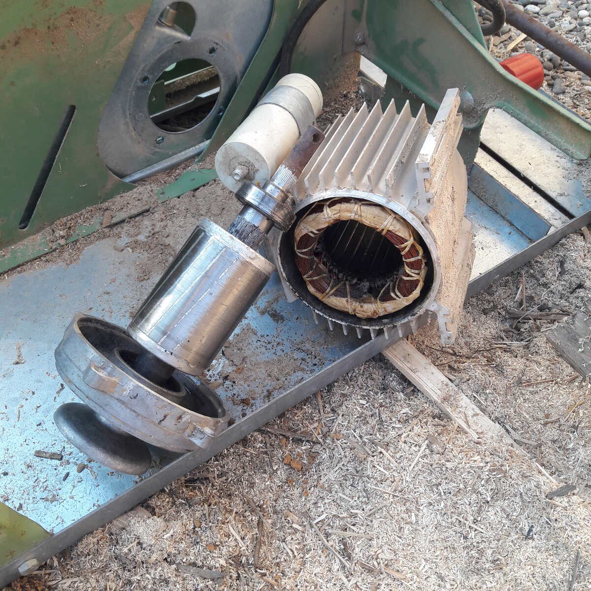

Sägeblatt ausbauen (vielleicht klemmt da doch irgendwo was), Abdeckung
Lüfter abschrauben (üblicherweise zwei kleine Schrauben links/rechts)
und mit der Hand versuchen über den Lüfter den Motor zu drehen.
Lagerschaden ist nicht unüblich, äußert sich aber etwas anders.
Motorkondensator ist natürlich verdächtig, aber wenn die (plötzlich)
sterben ist oft ein Lagerschaden die Ursache.
von Andi (Gast)
Die Daten des Kondensators stehen auf dem alten drauf.
Habe meinen damals bei Pollin gekauft.

Bei deiner Fehlerbeschreibung gern übersehenen Fehler ist :
Das Sägeblatt hat sich verschoben. Und zwar so verschoben das es
irgendwo am Schlitz des Sägetisch reibt und NICHT mehr frei läuft.
Dadurch entsteht ein Extra Reibe-Widerstand den der Motor überbrücken
muss.
Entstehen tun sich dieser Fehler wenn der Motor sich in seinen meist als
Gleitlöcher ausgelegten Befestigungen leicht gelöst hat.
Prüfung: Mit einer Taschenlampe schauen ob das Sägeblatt irgendwo
anschlägt.
Reparatur : Besagte Schrauben lösen , Motor neu fixieren und Festmachen.
Das habe ich inzwischen schon bei 3 Sägetischen gehabt. 2 mit Großen
Motor und meiner eigenen Proxxon KS-230.
Fehler tritt nach den Motto auf. : "Der Klügere gibt nach". ;)

von Rainer D. (rainer4x4)
Motor ausbauen, neue C3 Kugellager besorgen, einbauen, freuen!

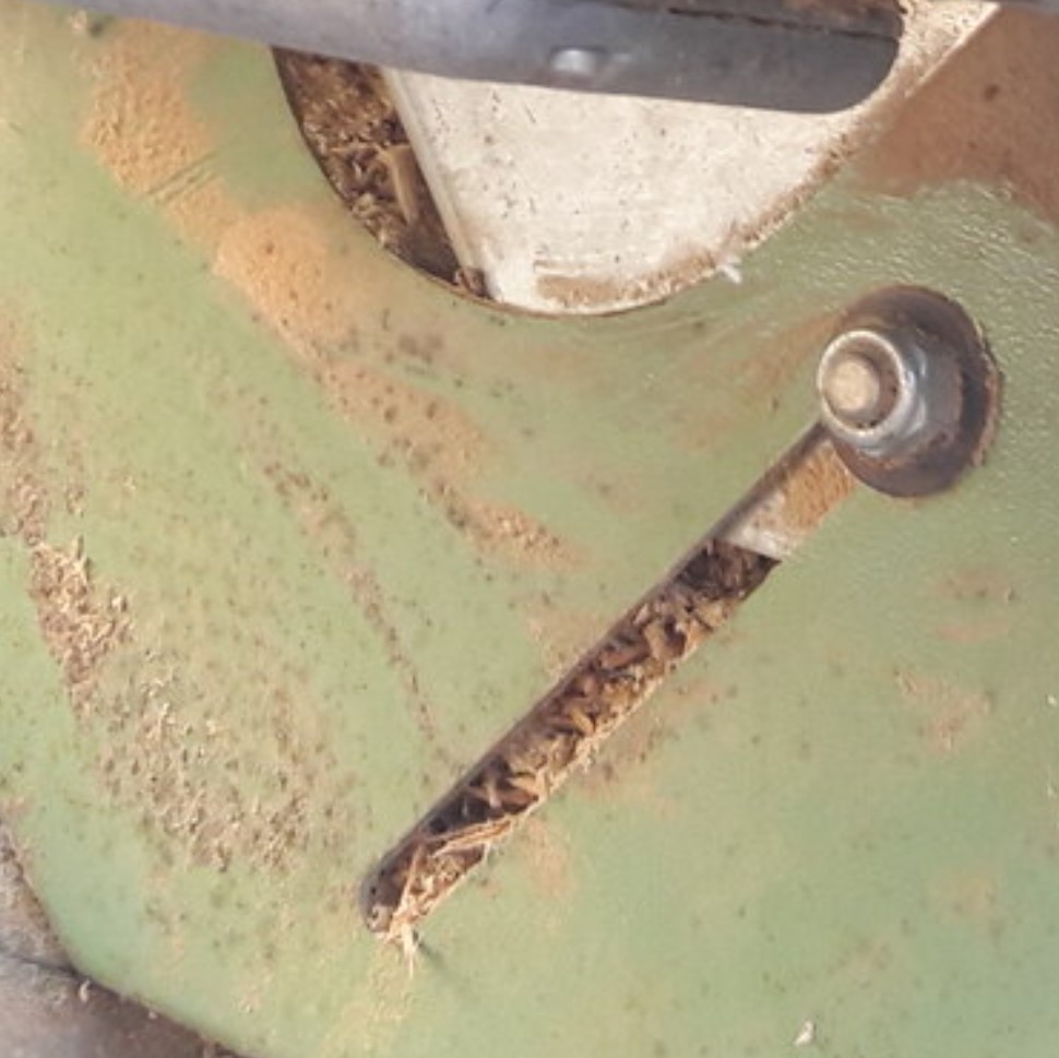

Wie wäre es damit einfach den Sägeblattkasten von den Sägespänen zu
befreien? Der ist ja ganz voll!

Und zum TO: hatte einen ähnlichen Fall. Da hat der Zahn ein Stück Holz
heraus geschlagen und zwischen Sägeblatt und Gehäuse verklemmt. Das wäre
mein erster Ansatz, bevor ich Lüfterräder drehen würde. Ansonsten mal
den Riemen runter und schauen, ob der Motor frei dreht.

es könnte sein das die Motorwicklung dicke Backen bekommen hat und nun
klemmt.
Konnte den Fehler jetzt finden es war das kugellager auf der
sägeblattseite da war Verschmutzung drin ich habe sie mit Öl
herausgespült jetzt geht alles wie es soll muss nur noch
zusammenschrauben
Danke für eure Tipps
von Michael R. (Firma: Brainit GmbH) (fisa)
das Kugellager war "offen"? Du konntest die Kugeln sehen?
Dann fehlt die Abdichtung => Kugellager tauschen bitte (sonst hast in 2
Wochen das gleich Problem in grün)
