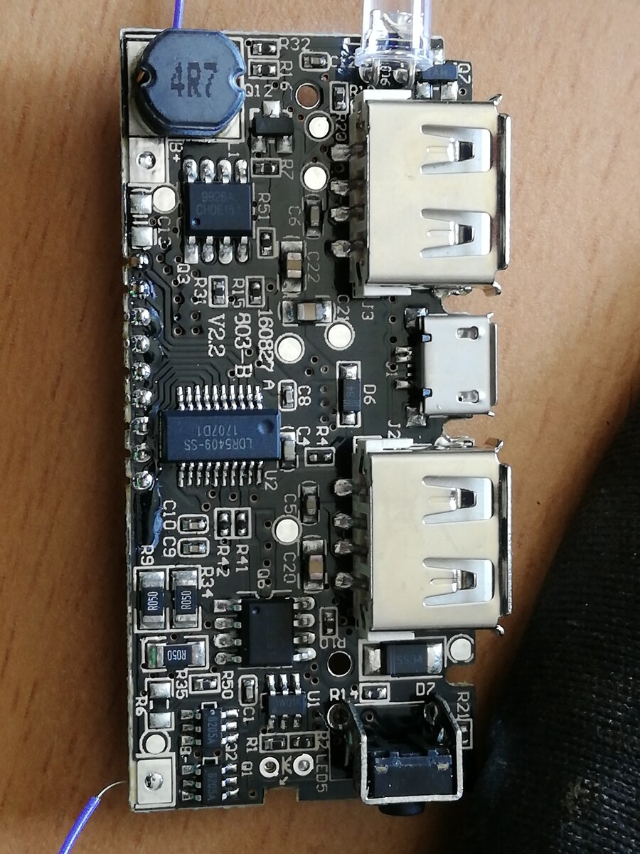

Hallo
Ich würde gerne ein Arduino projekt mit meiner "Powerbank" versorgen.
Leider geht die ohne genug last nach ein paar Sekunden aus.
Ich denke es müsste einen Messwiderstand geben, Wenn man diesen ändert
sollte bei weniger Last das ding an bleiben.
Leider sehe ich keinen Potentiell möglichen. Könnt ihr mir einen tipp
geben?
> versorgen.
Das ist durchaus übliches Verhalten von Powerbanks; allerdings benötigen
diese i.A. ihre Mindestlast nicht permanent, sondern nur alle paar
Sekunden, für Sekundenbruchteile. Wenn also Dein Arduino noch einen
freien IO-Pin hat, ist die sinnvollste Lösung, diesen zu nutzen, um
regelmäßig kurzer Lastimpulse zu erzeugen; das kannst Du dann genau an
die Anforderungen der PB anpassen uns so den zusätzlichen Verbrauch
minimieren.
