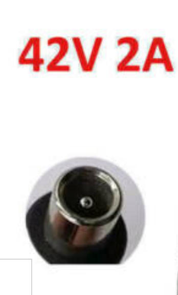

Hallo Forum,
Ich bin auf der Suche nach der Bezeichnung für den abgebildeten
Stecker, der bei E-Scootern z.B. dem Segway Ninebot E22 fürs Laden
verwendet wird.
Steck-Tiefe: 8mm
Außen-Dia:   8,0mm
Innen-Dia:   5,6mm
Pin-Dia: ca. 1 mm
Habt Ihr eine Adresse/Link, wo man diesen mit oder ohne Anschlusskabel
bekommen kann. Ansonsten muss ich mir ein NT zulegen und diesen davon
abschneiden. Kostenpunkt 15€ + Versandt. Aber möglicherweise geht es
ja günstiger.
Danke für Eure Mühe im Voraus.
Markus

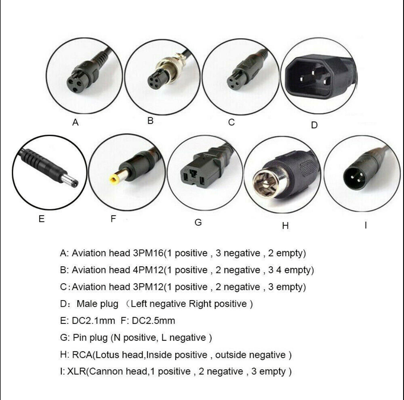

PS.: Bei Ebay finde ich mit der Suche "e-scooter charging connector"
meist dreipolige Stecker.

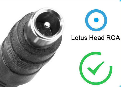

OP
Just nach dem Thread-Aufsetzen habe ich diesen gefunden.
Nennt sich Lotus Head RCA. Könnte es die richtige sein?
Markus
PS.: Leider sind die Treffe mit diesem Suchbegriff auch nicht
zielführend.
Alles mehr Audio-Bereich als Power-Charging.

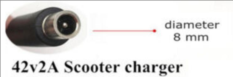

OP
@H. H.
und aller die geantwortet haben,
danke für den richtigen Such-Terminus.
Habe jetzt mit diesem Begriff "8mm Ladekabel Scooter"
das richtige Kabel gefunden und gleich bestellt.
Bei Ebay nicht bei Aliex. Zwei Stück für 8€.
