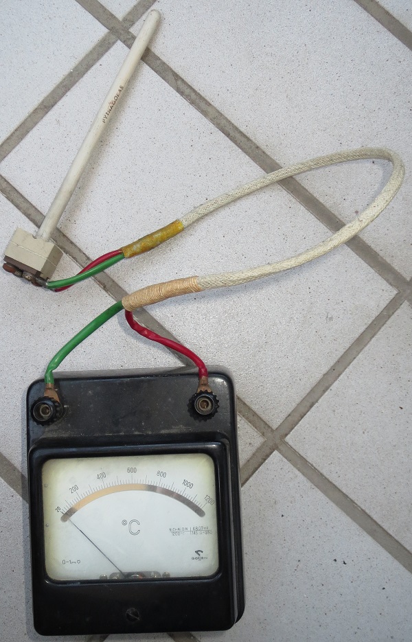

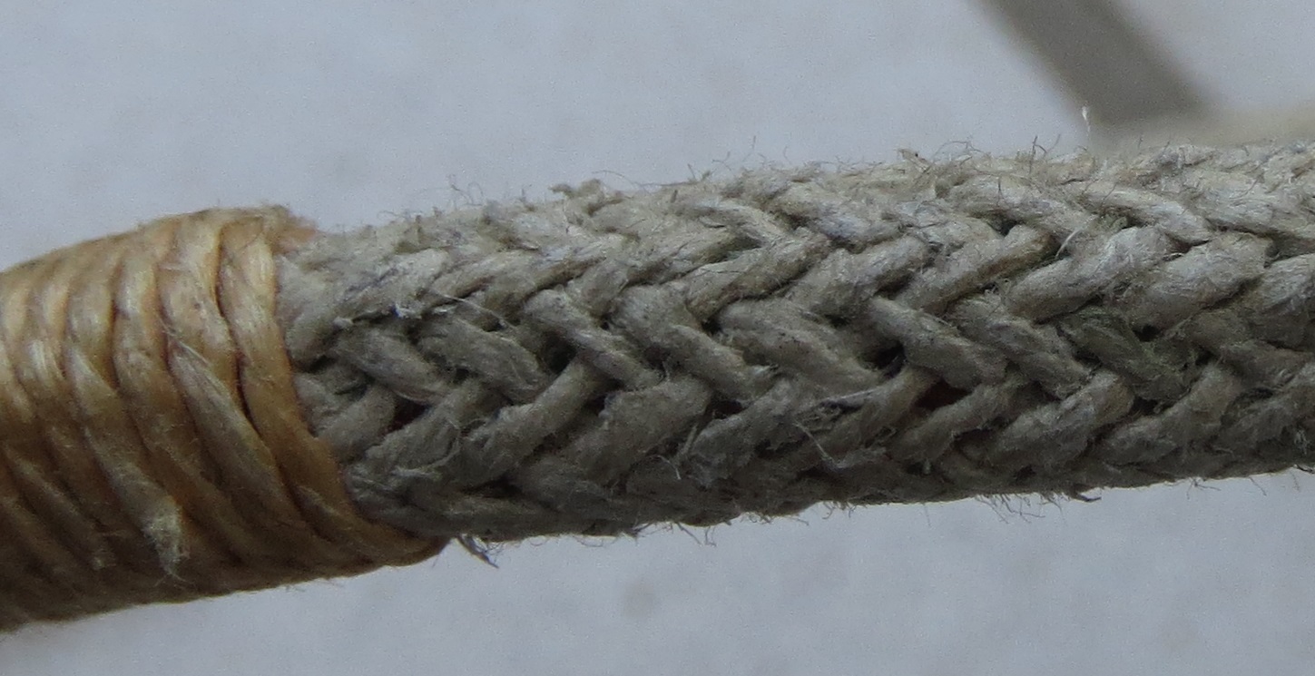

Die Kabelisolierung von diesem Thermometer sieht mir sehr nach Asbest
aus. Das Gerät ist von 1961. Es hat einen NiCr-Ni-Meßfühler und kommt
faszinierenderweise ohne Hilfsenergie aus.
Da dieses Kabel mit Klemmen abgesetzt ist und nicht wie sonst oft Teil
des Thermoelements, kann man das mit beliebigem modernen Kabel
austauschen?
Zweites Problem: Das Gerät funktioniert leider nicht. Es steht zwar auf
gut 20 Grad entsprechend der Umgebungstemperatur, aber nach Aufheizen
des Fühlers mit einem Feuerzeug zeigt es nur 30 Grad. Läßt sich da
irgendwas machen? Im Inneren gibt es nur zwei Drähte, die von den
Polklemmen direkt zum Meßwerk führen.
Das Messgerät selbst wird kein Problem haben, aber das Thermoelement
wird eines haben.
Hast Du mal statt des Drehspulmessinstrumentes ein DMM an den Sensor
angeschlossen, und mal die Spannung gemessen, die da rauskommt? Das muss
immerhin ausreichend sein, um bei Belastung einen Strom im µA-Bereich
fließen zu lassen. In dem Bereich liegt üblicherweise der Strom, den so
ein Drehspulmesswerk anzeigt, WIMRE haben die Standard-08/15-Geräte oft
Vollausschlag bei 60 µA.
Ich nehme an, daß das Ding hier empfindlicher sein wird, aber als grobe
Größenordnung ...
Es ist gut möglich, dass die Isolierung Asbest enthält. Man kann an das
Messinstrument natürlich auch andere NiCr-Ni-Messfühler anschließen, da
diese die gleiche Spannung liefern. Normalerweise muss man die

NiCr-Ni liefern eine Thermospannung von 4 bis 4,5 mV pro 100 Grad
Temperaturdifferenz zwischen Mess- und Vergleichsstelle, d.h in
kochendem Wasser müsste die Thermospannung (bei 25°C Raumtempertur) etwa
300 bis 330 mV betragen. Das kann man mit einem DMM überprüfen.
Die Empfindlichkeit von NiCr-Ni ist leider nicht so konstant, wie die
von anderen Materialpaarungen (nachlesbar bei Wikipedia unter
"Thermoelement").
Da der Innenwiderstand solcher Fühler niedrig ist, kann man auch
Strommessgeräte zur Auswertung verwenden, wobei der Strom hauptsächlich
durch den Innenwiderstand des Messgerätes bedingt ist, die
Empfindlichkeit Strom pro Grad also vom Messgerät und nicht vom Fühler
abhängt.
Sorry! Korrektur: Ich hatte mich verschrieben. Die Empfindlichkeit
beträgt natürlich 4 bis 4,5 mV pro 100 Grad. Damit ergibt sich bei
kochendem Wasser eine Spannung von 0,3 bis 0,33 mV.
Und noch eine Korrektur: Ich meinte natürlich 3 bis 3,3 mV. Für heute
gebe ich es auf. Offensichtlich habe ich derzeit Hitzeschäden, die ein
korrektes Arbeiten unmöglich machen.
OP
> wird eines haben.
Das wäre schade, denn der Fühler sieht so aus, als könnte man ihn direkt
in Brennöfen stecken. Und 1200° habe ich bisher noch nicht in meiner
Thermometersammlung, da kann man ja Kohlenglut direkt messen. Die
Keramikhülse würde es wohl aushalten.
Bisher habe ich noch gar nichts gemacht, weil ich zum einen nicht im
Asbest baden möchte und zum anderen das Wetter zu schön für
Bastelarbeiten ist und eher zum Baden am See einlädt.
Aufschrift auf dem Meßwerk "48,07 mV / 1200° C/ 145 Ohm +0,15 Ohm".
Das meint wohl den Vollausschlag und die gelieferte Spannung, bzw. den
Widerstand des Meßwerks nebst Toleranz. 48/145 wäre 330 µA, wenn ich
richtig rechne, bzw. meine Annahme überhaupt stimmt?

Keramik Thermoelemente oxidieren und sterben langsam vor sich hin.
https://www.guenther.eu/techn-informationen/thermoelemente/8-infos-zur-temperaturmessung-mit-ptrh-thermoelementen
Dein Element sieht noch recht unbenutzt aus, da drauf verlassen würde
ich mich aber nicht.
Das Kabel kannst du zu Testzwecken gegen jedes beliebige Kabel tauschen.
Wenn dann keine Brauchbare Messung raus kommt, musst du eh ein neues
Element kaufen. Da sind eh passende Leitungen dabei.

Ich würde wenigstens den faserisolierten Teil der Isolation unter einem
Schrumpfschlauch einpacken. Diese gibt es ja auch in transparent und ggf
mit Kleber.
Um den Fehler zu suchen, messe einfach mal mit einem
Widerstandsmessgerät am Fühler. Der sollte ja recht niederohmig sein
wodurch die Thermospannung nicht wirklich in die Messung eingehen
sollte.

Frag doch einfach beim Hersteller an was wirklich verbaut wurde, mit
Glück gibt es die Unterlagen noch. Dann hast du Gewissheit.
mir auch. Nähere Untersuchungen sind der Leitungsstumpf nicht wert. Ab
in eine fest verschlossene Plastiktüte damit.
> austauschen?
nicht ein beliebiges, Immerhin soll das Ding an Orten eingesetzt werden
können, wo man sich die Flossen verbrennt.
Aktuel nimmt man da gern glasseidenisolierte Ware.
Dann die Frage: Welchen Kessel/Ofen willst du denn überwachen?
>  nach Aufheizen
Deine Feuerzeugflamme hat viel zu wenig Energie. Halt das mal in einen
Glasschmelzofen des freundlichen Glasbläsers nebenan. Alternativ
Keramikbrennofen oder andernorts wo man einen Hochtemperaturofen hat.
Da das Ding keine Hilfsenergie hat, wird die Kaltstellenkompensation
statisch eingestellt sein. 2022 ist sowas also eher nettes Spielzeug.
> aus.
Nein wird es nicht sein. Asbest würde eher an anderen Stellen Sinn
machen, aber da sind die Kabel (Adern) mit Kunstoff isoliert. Das ist
ganz normales mit Textil umsponnenes Kabel.
Wozu soll das gut sein? Da kann er auch gleich ein anderes Kabel nehmen
wenn Angst vor Asbest hat.
Auch wenn damals hier und da noch Asbest benutzt wurde, so wußte man
doch um die Gefahr die von Asbestfasern ausgeht, deshalb ist es sehr
unwahrscheinlich, das man ein Kabel, wo sich allein durch die Bewegung
jederzeit Asbestfasern lösen können, mit einer Asbestumantelung versehen
hat.
> Gerät ist von 1961
Isolation könnte Asbest sein. Wenn ich mich erinnere, sind Asbestfasern
wasserempfindlich und vertragen auch nicht unendliche Hitze eines
Lötkolbens. Wenn ich am Messgerät die Skala bis 1000 Grad sehe, wird
wohl das Feuerzeug nur recht kurz dran gewesen sein? Mal 5 Minuten an
den Lötkolben halten, könnte etwas mehr anzeigen?
Brauchen Thermoelemente,mit denen man Temperaturen ermittelt nicht eine
Vergleichsstelle? Zwischen Thermoelement und dieser Vergleichsstelle gab
es eine Ausgleichsleitung zur Verbindung. Von der Vergleichsstelle zur
Messeinrichtung gab es dann eine einfache Verbindungsleitung.
> Vergleichsstelle?
Naja, das Gegenstück sitzt im Messgerät und wird mit 20 oder 25°C
angenommen.
> aus.
Warum sollte das Asbest sein?
Die Wickelung am Anfang und Ende sieht nach Sisal aus.
Die Eizeladern sind ganz normal mit PVC isoliert.
Man kann es nicht ausschliessen, aber ich glaube es eher nicht.
Die Referenzstelle wird wohl im Anschlussblock des Thermoelements selbst
sein. Denn im Kabel wechseln die Materialen mehrfach (Kabelschuhe).
> austauschen?
Wohl nicht, moderne Kabel sind recht dünn und haben mehrere Ω
Widerstand. Das alte Kabel macht einen ziemlich dicken Eindruck und ist
kurz.
Das Meßwerk mißt den Strom, d.h. der Kabelwiderstand geht direkt in die
Messung ein. Vielleicht ist hinten ein Poti zum Abgleich.
Ob der Fühler intern verrottet ist, kann man mit einem Durchgangsprüfer
ermitteln.

Das Kabel ist eher nicht Teil des Sensors, sonst wäre es nicht über
Schraubklemmen angeschlossen.
> Messung ein.
Da wird die Thermospannung direkt über ein recht hochohmiges
Drehspulmesswerk erfasst. Ich glaube nicht dass der Kabelwiderstand
einen signifikanten Einfluss hat.
Wenn das Element noch funktioniert lässt sich das ja einfach mal
ausprobieren indem man das Element mit dem Lötkolben und etwas
Steinwolleisolation halbwegs definiert erwärmt und das Kabel austauscht.
Die Umspinnung ist nach Farbe und Aussehen ziemlich sicher Asbestschnur
(PVC gab es noch nicht). Asbestfasern sind hochflexibel, nach Ausglühen
immer noch. Sicherheit gibt eine Untersuchung einer Faser mit einem
Polarisationsmikroskop (Doppelbrechung).
Asbestisolierte Kabel wurden vielfach verwendet, z.B. in alten
Elektroherden, wenn keine mit Perlen isolierte Kabel möglich waren
(Durchmesser). Ich kenne noch Asbestschnur aus dem Labor, sogar
Schutzhandschuhe aus Asbestgewebe. Asbestpappe wurde früher als
Unterlage für Lichtschalter auf Holzbrettern zum Brandschutz
vorgeschrieben. Asbesthaltiger Zement (leicht zersägbare Platten) wurde
als Konstruktionsmaterial in Öfen (Gaschromatografen usw.) verwendet.
Zum Beseitigen des Faseranriebs kann man die Oberflächen (bei starren
Elementen) mit "Wasserglas-Lösung" einpinseln. Die Fasern werden nach
dem Abbinden quasi verglast und das gefährliche Bauteil entschärft.
PVC ???
Es gab aber Glasfasergewebe.
Welchen Sinn macht es eigentlich, wenn innen PVC-/Gummiisolation ist und
außen Asbest/Glasfaser?
Zieh die Drähte raus und schiebe sie in Glasfaser o.ä. rein.
