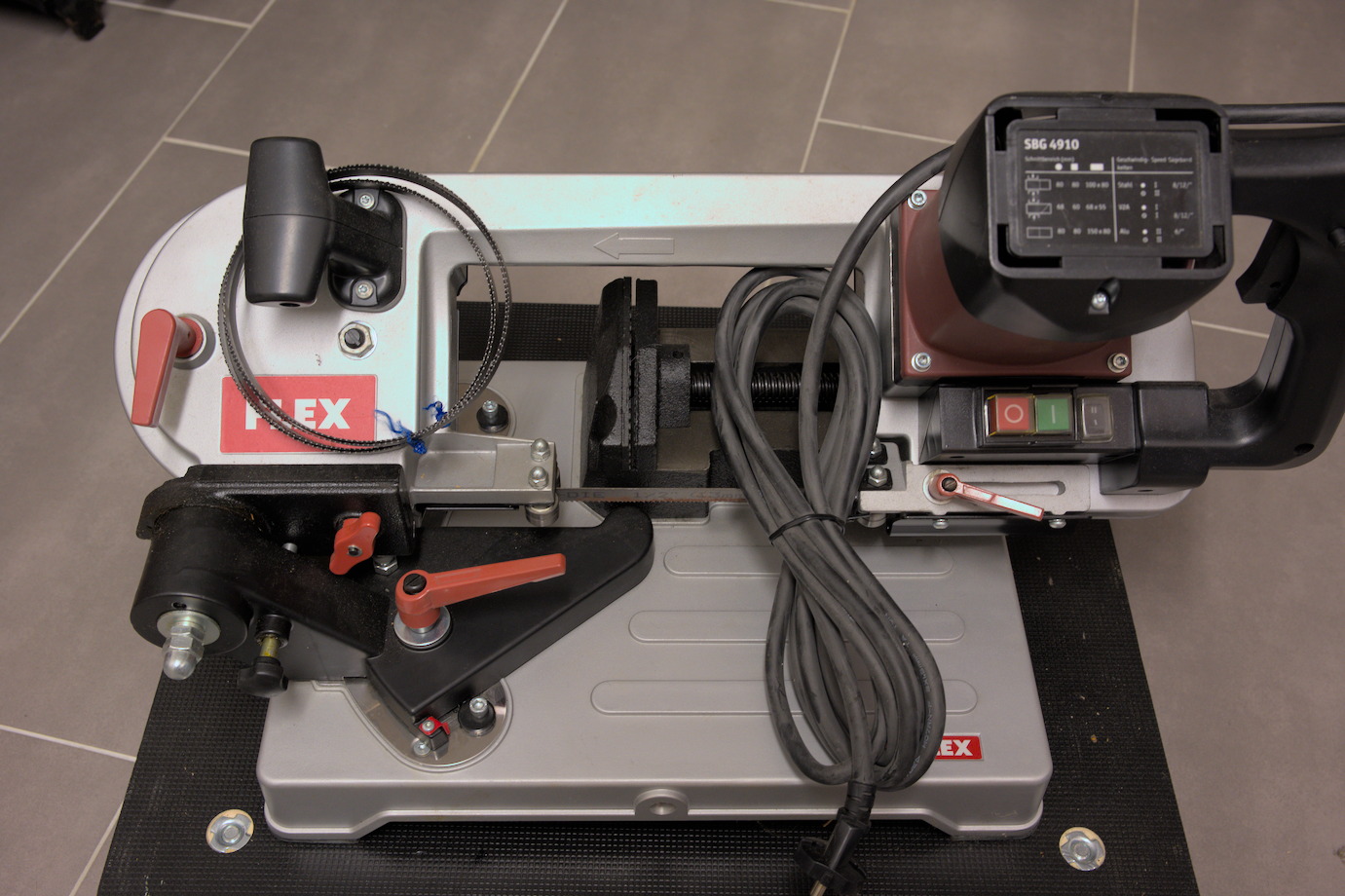

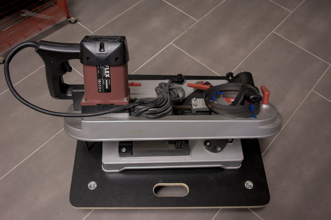

Metallsäge, Bandsäge, Flex SBG 4910 ungebraucht
OP #7159717
Die Säge wurde für ein Projekt beschafft, dann aber doch nie in Gebrauch
genommen.
Preis: 285€ + 16,49€ Versand per DHL
Privatverkauf, keine Gewährleistung und Rücknahme
Gruß Dieter

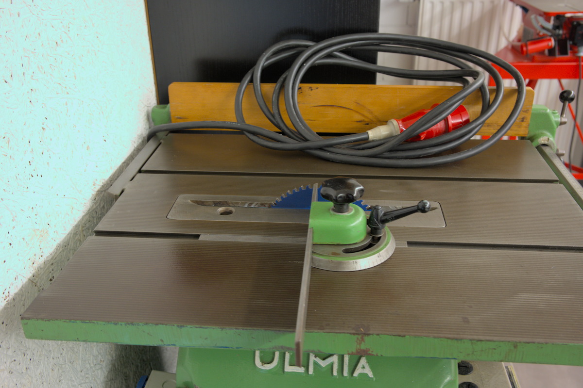

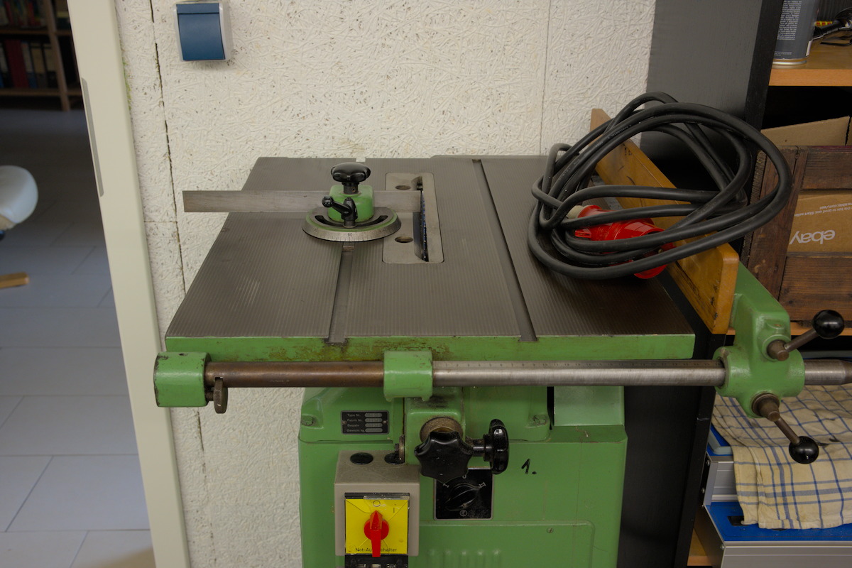

OP #7164153
Hallo majortom,
Ulmia 1610
Baujahr 1975
Tisch 500x600mm
2 Drehzahlen
Sägeblätter für Aluminium:
Bosch expert Aluminium Durchmesser 165mm, Schnittbreite 1.8mm
geht sehr gut für Alublech oder Kupferblech
Etwas größer
Stehle Aluminium Zähne 80, Durchmesser 216mm, Schnittbreite 2.6mm
Alu immer mit der kleinen Drehzahl.
Die Maschine gibt es für verschiedene Tischgrößen und Verlängerungen.
Kostenpunkt je nach Zustand, Baujahr und Ausführung 300 - 600€, ich habe
für meine mit ein paar Sägeblätter 500€ bezahlt (über Ebay
Kleinanzeigen)
Gruß Dieter
#7164497
Dieter J. schrieb:
> Ulmia 1610
Schöne Säge, habe auch so eine ähnliche Ulmia.
Auf dem Bild fehlt der Spaltkeil hinter dem Sägeblatt. Das ist
saugefährlich weil der aufsteigende Zahn das Werkstück mit Schmackes in
deine Richtung werfen kann. Auch (und gerade) bei Alublech.
Bei meiner Säge fehlte der Spaltkeil zunächst, trotz besserem Wissen
(..braucht man doch nur bei Holz..) ist mir ein Alublch durch die
komplette Halle geschossen.
https://koppundkluepfel.de/spaltkeil-an-der-kreissage-einstellen/
Uwe

OP #7164609
Die Säge ist mit 2 Mann ganz gut zu transportieren, weil sich die
Tischplatte aus Guss recht einfach abschrauben lässt.
Ich habe einen Spaltkeil, der lässt sich aber nicht mit dem kleinen
Sägeblatt benutzen, weil die Schnittbreite nur 1,8mm beträgt. Weil mir
aber meine Finger lieb und teuer sind, habe ich für größere Bleche eine
Vorrichtung gebaut, die das Blech komplett bedeckt und das Sägeblatt in
einem Spalt in einem Holzblock läuft. Da kann absolut nichts passieren.
Bei kleineren Blechen wird mit dem Winkelanschlag gearbeitet und auf das
Blech kommt ein Stück dickeres Holz.
Gruß Dieter
