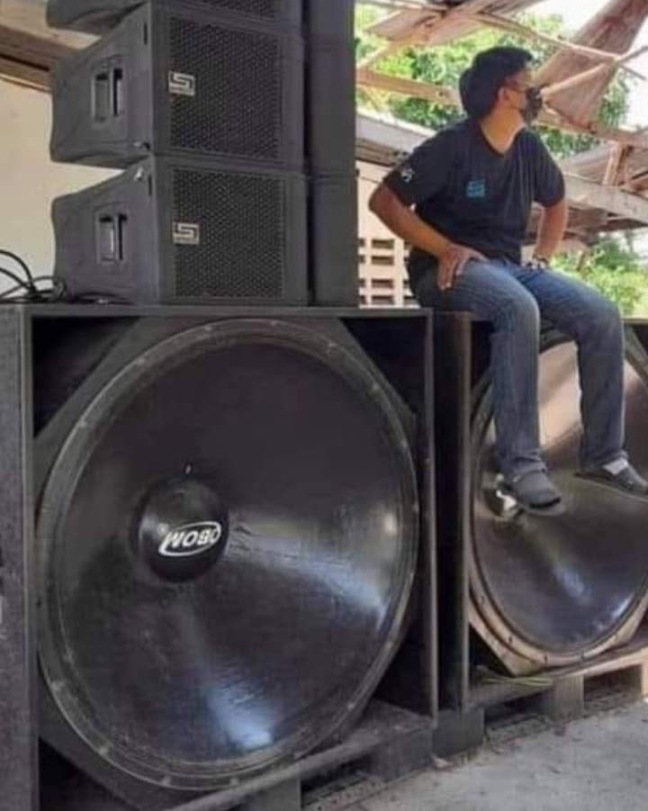

Ich habe in den Tiefen des Internets dieses Bild gefunden, die Quelle kann ich nicht wiederfinden, den Schriftzug auf der Staubschutzkappe nicht entziffern. Was sind das für Lautsprecher?

Speaker 45" By OB-OM Industrial 1994 Co.,Ltd Nakhonsawan Thailand Brand "MS-Sound" https://ne-np.facebook.com/PAotD/photos/a.173817121282/10156299764891283 https://web.archive.org/web/20140823043709/http://obom-1994.com/about-obom/history/ Dr. E. Brown schrieb: > Es geht auch noch eine Nummer grösser: > https://www.youtube.com/watch?v=aP_Z3s8Zas0 Reine primitive Effekthascherei im amerikanischen Spielfilm. Mit Sprengsätzen zwei Mal oben. mfg

Christian S. schrieb: > Dr. E. Brown schrieb: >> Es geht auch noch eine Nummer grösser: >> https://www.youtube.com/watch?v=aP_Z3s8Zas0 > > Reine primitive Effekthascherei im amerikanischen Spielfilm. Mit > Sprengsätzen zwei Mal oben. Nur so kommt man auf 1,21GW. Hubert schrieb: > Speaker 45" Denzent und handlich. Wie man am Bild sieht passt einer wunderbar auf eine Palette.

Ja, gibt es. Ist in der Praxis aber wenig sinnvoll, weil die bewegten Massen zu groß werden. Besser gute 18" bis 21" (18Sound & Co.), und davon viele im Stack.

Onkel Hotte schrieb: > Ja, gibt es. Ist in der Praxis aber wenig sinnvoll, weil die > bewegten Massen zu groß werden. Besser gute 18" bis 21" (18Sound & Co.), > und davon viele im Stack. Naja, das Auge hört mit. So ein 45" Tieftöner wäre schon imposant. Leider ist die Obom-1994 Webpage nicht aktuell, die Menüpunkte führen auf Error 404. Was mag so ein 45" Speaker kosten?

Wolfgang Oberth schrieb: > Was mag so ein 45" Speaker kosten? Dort ist/waren Treiber der Grösse ja fast ein PA Massenartikel, wenn man sich dieses Bild anschaut https://web.archive.org/web/20140823043709im_/http://obom-1994.com/wp-content/uploads/2013/04/factory2-375x400.png Nebenbei gibt aktuell eine Box von "Ascendo", da ist ein 50Zoll TT drin. Ist wohl insgesamt sehr teuer, da auch aktive Box und Firma eher teuer angesiedelt ist https://www.aia-cinema.com/de/aktiv-lautsprecher/smsg50.html Hier Bilder des Treibers von Seite und hinten: https://www.hififorum.at/node/8893 Da sind auch Daten angegeben. Maximal 105dB(1 meter?) bei 5Hz, das entspricht bei geschossener Box ca 50mm Hub peak to peak. 125dB bei 20Hz. Frequenzbereich der Aktivbox 5Hz bis 100Hz. Einsatz unter andrerem im Kino. Was wohl der Nutzen des Treibers (PR ausgenommen) gegenüber kleiner Treiber wäre, ausser einem Talent für Infraschall unter Hörgrenze? Wikipedia meint "One study has suggested that infrasound may cause feelings of awe or fear in humans. It has also been suggested that since it is not consciously perceived, it may make people feel vaguely that odd or supernatural events are taking place.[39] A scientist working at Sydney University's Auditory Neuroscience Laboratory reports growing evidence that infrasound may affect some people's nervous system by stimulating the vestibular system, and this has shown in animal models an effect similar to sea sickness.[40]"

Christian M. schrieb: > Wie krieg ich diesen Eumel in mein Wohnzimmer? Zieh aus deinem Hamsterkäfig aus und such eine Wohnung ;-) Im PA Bereich ist sowas heute mehr oder weniger obsolet, weil man da mit stapelbaren Controller Systemen arbeitet. Ähnlich wie Boomboxen wird bei denen das Signal vorverzerrt und dann in eigentlich viel zu kleine Boxen gepumpt. Das braucht zwar viel Endstufenleistung, weil man auf gute Wirkungsgrade der Box an sich verzichtet, aber der Vorteil der leichten und kleinen Anlagen überwiegt einfach. Da stapelste einfach so viele Boxen übereinander, wie fürs Event benötigt werden. Bau doch sowas direkt ins Haus ein : https://en.m.wikipedia.org/wiki/Beishan_Broadcasting_Wall No Y. schrieb: > Bau doch sowas direkt ins Haus ein : > > https://en.m.wikipedia.org/wiki/Beishan_Broadcasting_Wall Klingt wahrscheinlich ziemlich trashy. Da sind ja nur Mitteltonhörner drin :-P

Wolfgang Oberth schrieb: > Gibt's solche Lautsprecher wirklich? https://youtu.be/kkrxuvVQzIc?t=49 Christian M. schrieb: > Wie krieg ich diesen Eumel in mein Wohnzimmer? Gabelstapler. Deshalb steht er doch auf einer Palette. Wie du den Gabelstapler in dein Wohnzimmer bekommst? Nun ja, frag in einem Staplerforum :)
