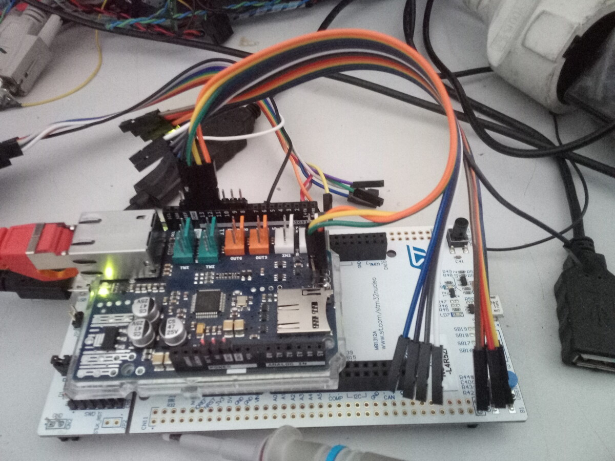

ich bastele gerade mit einem Nucleo-144 board und einem Ethernet-Shield
rum und bekomme das nicht zuverlässig zum Laufen.
Dass die SPI-Signale beim shield nicht über 13,12,11 kommen sondern noch
extra auf den kleinen 6-Pin Stecker auf der Unterseite geführt werden
habe ich mittlerweile rausgefunden.
Aber das Webserver-Beispiel funktioniert nur wenn ich mit dem Oszi am
SCLK-Pin messe.
Ohne kommt immer eine Meldung, dass das Shield nicht gefunden wurde...
Was kann der Grund für sowas sein?
Dachte SPI braucht keine Pull-Up oder Pull-Down widerstände in den
Kommunikationsleitungen?

Das Oszilloskop bewirkt hier vermutlich 2 wesentliche Dinge:
- ein paar pF zwischen SCLK und GND
- GND und PE werden verbunden
Welches von beiden das ist kannst du herausfinden, indem du nur die
Masseklammer des Oszilloskops anschließt ohne SCLK mit der Tastspitze zu
berühren.
Wahrscheinlich hast du HF-Probleme.

Dann gibts eigentlich nur noch 2 Möglichkeiten:
1. Du hast die falsche Polarität von SCLK programmiert und die
Tastkopfkapazität bildet mit internen R ein Verzögerungsglied, das es
gerade so hinhaut.
2. Du hast Überschwinger auf SCLK, die mit der Tastkopfkapazität gerade
so eliminiert werden und das Timing gerade rücken.
Wenn du Nummer 1 sicher ausschliessen kannst, setze an SCLK einen
kleinen C gegen Masse, dann sollte es klappen. C würde ich so ab 10pF
aufwärts ausprobieren.

Anfänger schrieb:
> Nur mit der Masseklammer klappts nicht.
Dann ist es wohl die Kapazität des Tastkopfes. Du kannst jetzt zum
Testen einen Kondensator zwischen SCLK und GND löten. Ich kenne jetzt
natürlich deinen Tastkopf nicht, aber bei Dämpfung 1x würde ich was in
der Region 100pF und bei 10x ca. 22pF nehmen.
Wie sehen denn die SPI Signale aus, evtl kannst du Bilder posten?

Kann der windige Aufbau (siehe Bild) zum Problem beitragen?
Wie erwähnt musste ich die SPI-Signal von den IOs 11,12,13 auf dem
ICSP-header rüberschleifen da es den bei den Nucleo-boards nicht gibt.
Mit einem Wiz850io hats auf Anhieb geklappt.
Ich schraub mal die SPI-Taktrate runter und kucke natürlich nach der
Takt-Polarität.
Kondensator an die Signalleitungen kommt mir auch eher quick&dirty vor
als wie eine wirkliche Lösung
Danke schonmal :)
Wo ist das Problem, wenn der gesamte Aufbau Quick&Dirty ist?
Ich kann es nicht genau erkennen, aber es schaut so aus, als wäre bei
den SPI-Leitungen kein GND parallel geführt. Die aufgespannte Schleife
kann bei ein paar MHz schon was ausmachen. Vielleicht einfach mal GND
auch über die sch...önen Käbelchen mitführen.

Auf die letzte Anregung hin hab ich mal den Lötkolben bemüht und das
inkl. Masseverbindung sauber gefädelt.
Scheint als hätte ich erfolgreich die Grenzen von fliegenden Aufbauten
ausgelotet ;-)
