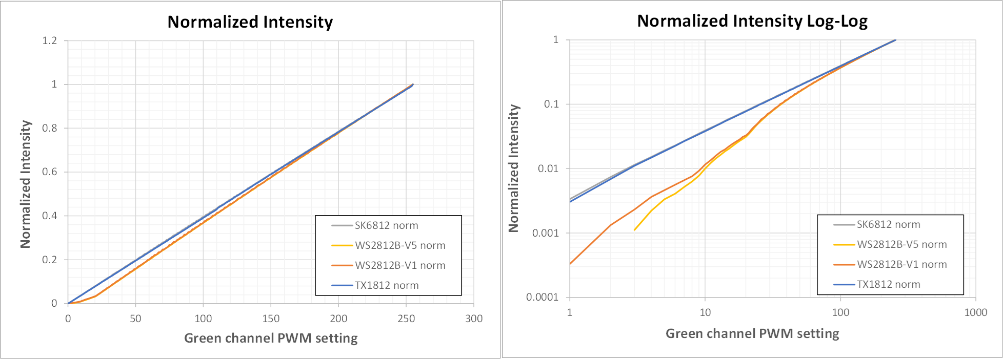

Nachdem ich schon vor zwei Jahren beobachtet habe*, dass der
Zusammenhang zwischen PWM-Wert und Helligkeit in der WS2812 nicht linear
ist, habe ich heute noch einmal ein paar Messungen gemacht.
Dazu habe ich einen umgebungslichtsensor sensor genutzt (BH1750), um die
zeitlich gemittelte Helligkeit von unterschiedlichen RGB LEDs zu messen.
Das Ergebnis ist im angehängten Plot zu sehen.
SK6812 und TX1812 bilden den PWM Setzwert linear auf die Helligkeit ab,
während die WS2812 bei kleinen Werten einen geringeren Anstieg hat bei
höheren Werten aufholt.
Technische ist das anscheinend realisiert, in dem der 8 bit Eingangswert
in einen 11bit PWM-Wert umgerechnet wird.
Vermutlich will man so erreichen, dass das Dimming für niedrige PWM
Werte besser mit der wahrgenommenen Helligkeit skaliert (Gamma).
Allerdings handelt es sich nicht um eine echte Gamma-Funktion, was dazu
führt, dass die Farbwidergabe ungenau wird.
Hat jemand eine Idee, was das für eine Abbilungsfunktion sein könnte?
Sie muss sich auf jeden Fall einfach in Hardware umsetzen lassen. Oder
was das ganze sonst soll? Interessant ist, dass es im Datenblatt seit 10
Jahren nicht erwähnt wird...

von Tim  . (cpldcpu)
c-hater schrieb:
> Vergiss' deine Messungen. Oder die Ansteuerung deiner WS2812.
Die Messungen sind korrekt. Das Verhalten lässt sich sowhl über den PWM
(siehe Link), als auch über die Helligkeit (siehe plots) beobachten.
> Nein. Die WS2812 haben keinerlei Gammakorrektur. Richtig angesteuert,
> ist der Zusammenhang zwischen Helligkeit und PWM-Wert linear.
Falsch. Bitte selber nachmessen.

von Tim  . (cpldcpu)
c-hater schrieb:
> Dann passt die Ansteuerung wohl nicht.
Doch, denn die Referenzbauteile verhalten sich linear.
> Vor Jahren bereits erledigt, wenn auch eigentlich in einem anderen Zshg.
Zeig doch mal Deine Messungen.

von Tim  . (cpldcpu)
Labdoc schrieb:
> Also, mit ein wenig googlen findet man auch weitere Referenzmessungen
> zur WS2812. Da sind sie stehst linear. Somit wohl doch ehr ein Problem
> mit deinem Aufbau?
Hast Du da einen Link?
> Wie steuerst du die WS2812 an? Ein paar Bibliotheken bieten zum Beispiel
> eingebaute Gamma Korrektur.
Ws2812_light library, bzw. RP2040 PIO im neuen Aufbau. Beide geben
direkt die Rohdaten aus.

von Tim  . (cpldcpu)
Labdoc schrieb:
> http://rgb-123.com/ws2812-color-output/
Interessant! Der Plot zeigt genau die gleiche Nichtlinearität, wie man
am Knick um den PWM-Wert 25 herum sehen kann. (Eigentlich sogar noch
schlimmer, da deutlich droop im höheren Bereich sichtbar ist.
Wahrschienlich keine gute Stromversorgung, oder self-heating)
http://ohararp.com/wp/wp-content/uploads/2013/05/FullRGB.jpg
> "You can see that for the most part the output is fairly linear over the full 8
bit pwm range of the WS2812.FullRGB"
"Fairly linear" ist halt nicht ganz linear.

Wenn es tatsächlich nur um die kleine Nichtlinearität zwischen 0 und
20/255 handelt: Das hat wahrlich nichts mit Gammakorrektur zu tun.
Gammakorrektur bedeutet eine exponentielle Kennlinie über den gesamten
Bereich. Ich denke, dass das weitgehend bekannt hier ist.
Diese kleine Nichtlinearität halte ich schlicht und ergreifend für einen
ungewollten Effekt, der sich nur mit erhöhtem Aufwand in der LED
vermeiden ließe. Oder beim Design einfach verschlampt und nicht erkannt
oder als irrelevant eingestuft wurde. Erklären kann ich ihn nicht, einen
Sinn sehe darin ich auch nicht.

von Magnus M. (magnetus) Benutzerseite
Ich vermute dass der flache Verlauf bei niedrigen Werten auf einen
langsamen Stromanstieg der internen Konstantstromquellen zurückzuführen
ist. Erst wenn die ON-Zeit der PWM größer ist als die Anstiegszeit der
KSQ setzt eine Linearität ein.
von Tim  . (cpldcpu)
So einen Effekt gibt es bei der WS2812B-V5 auch, und der führt dazu,
dass die LED bei PWM settings <3 gar nicht einschaltet.
Die Nichtlinearität oben wird allerdings im Digitalteil erzeugt, denn
sie beeinflusst direkt den Duty-Cycle des Signals.
Bei sehr kurzem Tastgrad der PWM dominiert die Anstiegs- und Abfallzeit
des Pulses. Damit ist die Zeit, in der die Flußspannung der LED
überschritten wird und diese leuchtet, kürzer als die Einschaltdauer,
und die LED erscheint dunkler (oder leuchtet gar nicht mehr). Dieser
Effekt hängt von Exemplarstreuungen und von der Temperatur des Bauteils
ab.

Diese Fußkrankheit der Kennlinie als Gamma-Korrektur zu bezeichnen, wäre
wirklich Blödsinn. Ich würde in der Überschrift eher formulieren "The
WS2812 has  no integrated Gamma-Correction". Sonst ist sie irreführend.
Das klingt sehr plausibel! Ich hatte schon an Kapazitäten gedacht,
aber dann würde die Kennlinie anders aussehen. Dieser absichtlich
langsame Stromanstieg wäre auch ein plausibler Grund, um die die
Stromtransienten der PWM (EMV durch induktive Anteile der
Stromversorgung) zu reduzieren und damit auch mit weniger
Stützkondensatoren auszukommen. Ich wette, deine Vermutung stimmt!
Das müsste sich gut mit Oszillografieren der Stromaufnahme der LED bzw.
des LED-ICs nachweisen lassen!
von Tim  . (cpldcpu)
Der Zahn der Zeit (🦷⏳) schrieb:
> Tim  . schrieb:
>> Habe meine Messungen hier zusammengefasst:
Der Titel ist eine Frage... :)
Das habe ich gemacht, siehe auch den link im OP. Ich habe noch einmal
ein Oszilloskopbild in den neuen Artikel eingefügt, welches zeigt dass
die Anstiegszeit nichts mit dem beobachteten Effekt zu tun hat. Es
handelt sich um ein Feature im Digitalen Design.
von Labdoc (Gast)
Jetzt müsstest du eigentlich mal hingehen und mit einer schnellen
Fotodiode schauen, wie sich Tastverhältnis und Frequenz der PWM über den
Bereich verhalten. Den Knick könnte man ja auf 3 Ursachen schieben.
1. Der Strom durch den Emitter ist nicht über alle PWM Stufen konstant
2. Das Tastverhältnis ist im Knick nicht linear, wie in den oberen
Stufen
3. Die Frequenz der PWM ist im Knick eine andere.
von Tim  . (cpldcpu)
Der Strom ist konstant.
> Stufen
Genau das ist der Fall, scheint also im Digitalteil so vorgesehen zu
sein.
Das sollte, in gewissen Rahmen, aber keine Auswirkungen haben, wenn das
Tastverhältnis konstant ist.
