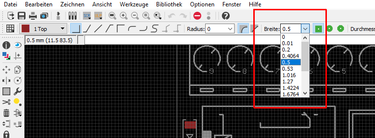

Hallo Leute,
ich suche schon den ganzen Nachmittag, wo man die Werte des Menüs für
die Leitebahnbreite (siehe Bild) anpassen kann, bzw. wie man da mal
aufräumen kann.
Weder in eaglerc.usr noch in eagle.scr hab ich etwas gefunden.
Zum Test habe ich mal eine fiktive Leiterbahnbreite von 0.4735 benutzt
und nach Beendigung des Programms in allen EAGLE-Verzeichnissen (inkl.
C:\Users\..\AppData\Roaming\CadSoft\EAGLE)  gesucht, ob der Wert in
irgend einer Datei auftaucht. Leider nix, nirgendwo gefunden.
Aber irgenwo müssen ja die Werte des PullDown-Menüs gesperichert sein,
denn nach Neustart sind sie wieder da.
Benutze übrigens Version 7.7.0.
Wäre schön, wenn jemand eine Idee hat, damit ich endlich mal die ganzen
inch-Werte rausschmeißen kann.

Die Werte stehen im Projekt Verzeichnis in der Datei eagle.epf.
Tippe "Set Width_Menu 0.1 0.2 0.3;" in der Eagle Kommandozeile ein, dann
stehen
die Werte so in der eagle.epf drinnen.
OP
Klasse, vielen Dank, hat prima geklappt!
Das mit dem eagle.scr -File war schon logisch für mich, aber ohne die
zusätzliche Eingabe über die Kommandozeile hat es nicht funktioniert,
was jetzt nicht mehr logisch für mich war.
Aber egal, ...also beides verwenden.

Super, dass es geklappt hat.  Die Einträge kommen in der eagle.epf Datei
öfters vor, in unterschiedlichen Sektionen für BRD, SCH, LIB. Du musst
sie
in der richtigen Sektion ändern.
