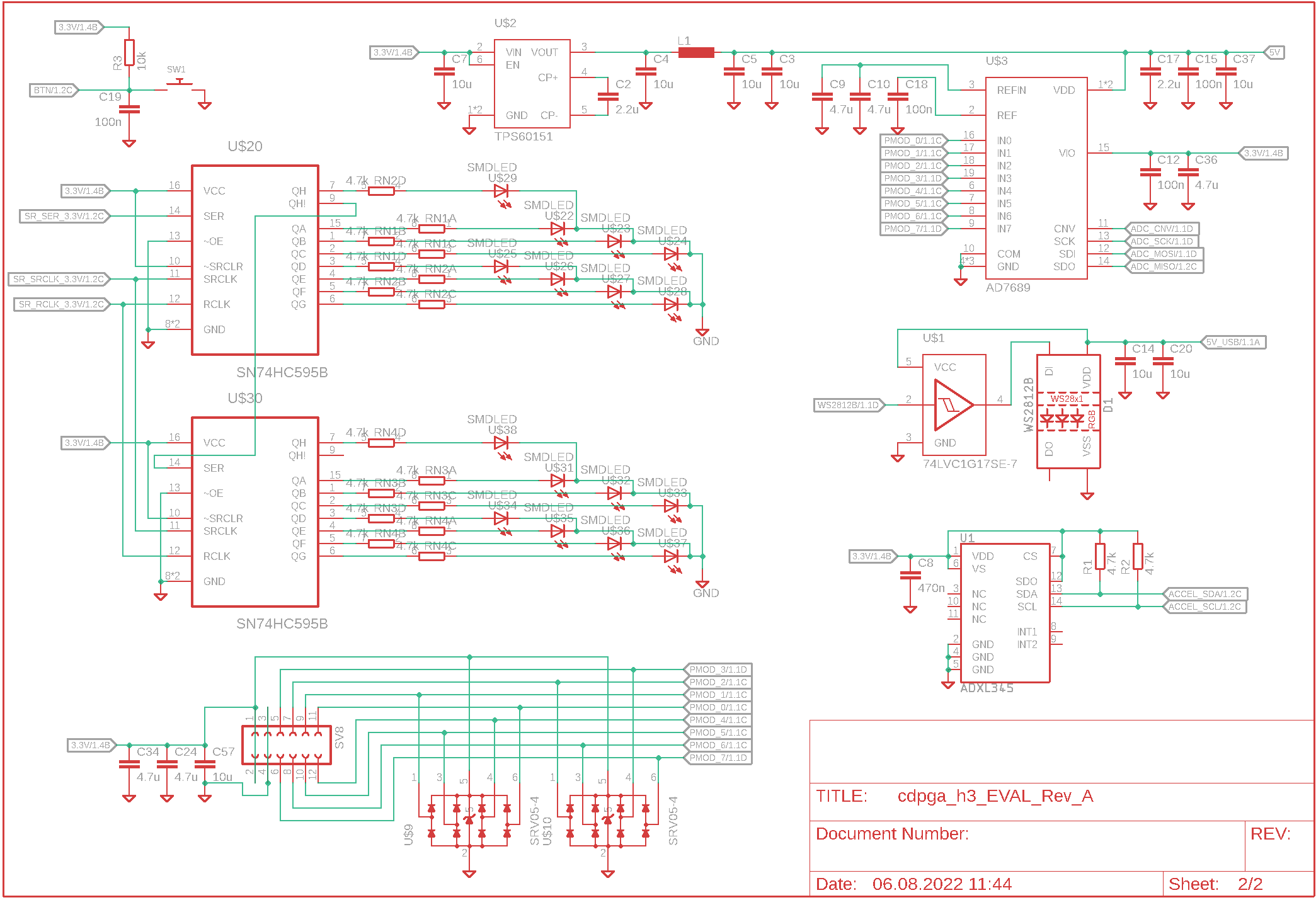

ich habe hier eine kleine selbst entworfene Platine mit ADC und FPGA.
Der ADC ist ein 8-Kanal AD7698
https://www.analog.com/media/en/technical-documentation/data-sheets/AD7682_7689.pdf
Ich habe am FPGA einen 8-Pin Anschluss "PMOD" dessen Pins gleichzeitig
mit den ADC-Eingängen verbunden sind.
Schalte ich die Leitungen als Ausgang am FPGA auf Masse, gebe also '0'
aus, dann sieht das ADC-Signal wunderbar aus.
Wenn ich die Pins am FPGA aber floaten lasse ('Z' ausgebe), dann sehe
ich ein seltsames Übersprechen.

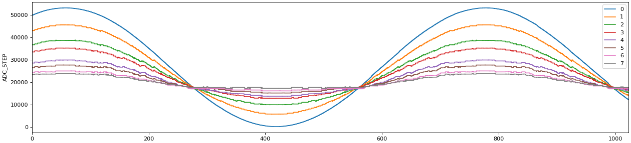

Und zwar speise ich einen 0,01 Hz Sinus von 0 V ... 3.3 V an den PMOD
Pin 0, das ist auch ADC-Kanal 0. Dann sieht man den auch mit
unterschiedlichen Amplituden auf den anderen Kanälen. Und zwar nimmt die
Amplitude ab je weiter die Kanalnummer vom Kanal 0 entfernt ist.
Am ADC sequenze ich die Kanäle der Reihe nach durch. Ich habe auch schon
eine lange Pause zwischen je zwei Abtastungen eingabeut, weil ich den
MUX im ADC im Verdacht hatte. Aber selbst wenn ich sehr langsam abtaste
bleibt das Problem.
Habt ihr Ideen was das seien könnte und was ich ausprobieren sollte?
Vielen Dank!

Na, ich tippe weiter auf den MUX. Der teilt die Ladung in seinen
parasitären Kapazitäten halt auf die Kapazität von Leiterbahn und high-Z
FPGA-IO auf. Deswegen wird mit jedem Weiterschalten des MUX die
Amplitude etwas kleiner. Dass die lange Pause nichts daran ändert heißt
einfach nur, dass die Leckströme im Bereich des Sampling-Kondensators
entsprechend klein sind.
Kannst ja mal einen einzelnen der IOs (z.B. Nr. 4) nicht auf High-Z
legen sondern auf 0. Dann sollte der die MUX-Kapazität sauber entladen,
und alle folgenden Kanäle sollten wieder eine Null sehen.
Ansonsten gilt natürlich sowieso: ein floatender Eingang kann
irgendwelche Werte annehmen.
OP #7160929
Ja, du hast Recht, es ist wohl der MUX. Ich kann mit dem Oszi auch die
Spannung auf den anderen Leitungen sehen.
Ja ... wie macht man das ohne Übersprechen? Muss ich da echt vor jeden
ADC-Eingang einen OPV setzen?
Aber es ist ja dann die Ladung vom Sampling-C. Wenn ich einen ADC nehme
in Zukunft der den MUX vom ADC-Kern getrennt hat, also auch ein MUX-Out
hat wie der LTC2372
https://www.analog.com/media/en/technical-documentation/data-sheets/237218f.pdf
dann wäre das Problem mit nur einem OPV gelöst?
Oder reichen Dioden zwischen Eingang und ADC?
Ja, richtig, ist ja auch OK. Ich will den Pin nicht hart auf '0' legen
im FPGA um mit dem ADC daran zu messen. Denn das ist doch dann ein
Kurzschluss durch den FPGA nach Masse.
Andererseits ... habe ich jetzt eben auch nur einen Pin bespaßt und das
meinst du wohl auch. Wenn ich auf jeden Pin von Extern Signale treibe,
dann müsste das Problem weg sein, man sieht es also nur auf Pins die man
misst obwohl man da gar nichts angelegt hat.
Gast #7160952
Weg wird es nicht sein. Das Übersprechen hängt sowohl von der Zeit
zwischen Mux-Umschaltung und Umschaltung auf Hold beim ADC, sowie von
der Impedanz der Signalquelle ab.
Gast #7160962
ok, zugegeben: man muss die Anforderungen an die source impedance ernst
nehmen, um den sampling cap während der acquisition phase vollständig
umzuladen (bzw. so nahe an den "richtigen Wert" zu bringen, dass es für
die Messanforderung ausreicht). Das gilt aber eigentlich bei jedem
sampling ADC, hier fällt es nur wegen der Umschaltung zwischen sehr
hochohmigen Quellen entsprechend auf.
