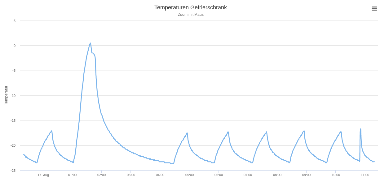

#7162506
Ich habe einen Temperatursensor im GS, das sieht dann so aus:
Die Spitze bis über 0 °C ist das Abtauen, das macht er so alle 1-3 Tage,
abhängig von der Aussentemperatur. Ansonsten schwankt die Temperatur
eben immer, da kann man auch ganz klar die Einschaltdauer und
-häufigkeit ablesen.
Der letzte steile Anstieg kommt vom Öffnen und wird dann gleich wieder
runtergekühlt.
