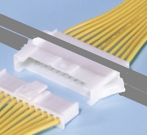

Ich kenn zumindest Snap in, das hab ich auch gesehen bei "wo sich zwei
Gehäusehälften treffen". Hier RM 2,5
https://jst.de/product-family/show/186/xa

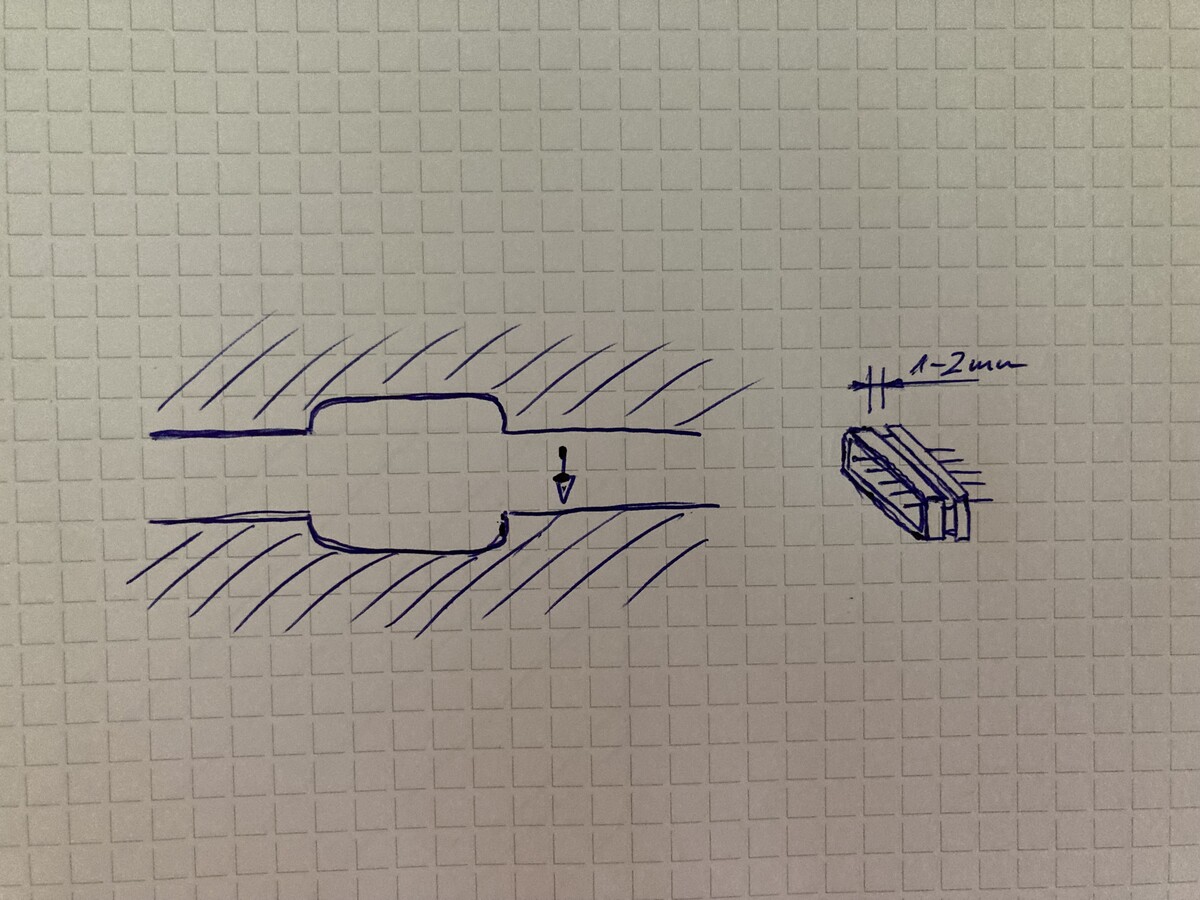

Ich hab zur Verdeutlichung nochmal ne Skizze gemacht, links die beiden
Gehäusehälften mit der Aussparung, rechts so wie ich mir den Stecker
vorstelle, mit der Nut, dass dieser in den Gehäuseteilen gehalten wird.

Ja so meinte ich das ja auch, nur dass der Jst Snap-in Stecker halt nur
von den Seiten gehalten werden kann, nicht von oben und unten. Dann halt
nicht

Die sind mehr dafür gedacht, durch eine Öffnung zu drücken, anstatt in
Gehäuseteilen einzuklemmen, aber könnte vll. zur Not auf gehen, müsste
ich probieren. Aber die erscheinen mir mit 21 mm Länge erstmal auch
recht groß.

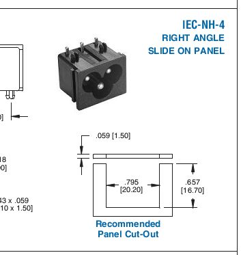

Ich hab überhaupt keinen Schimmer, bei Verbindern mit zwei Nuten hab ich
die Begriffe "slide on panel", inlet socket, Einlass anschluss Buchse
eingebettet,Inlet Connector Socket Panel Embedded gefunden. Gute
Suchergebnisse bringen die erstmal nicht.
https://german.alibaba.com/product-detail/250V-2-5A-IEC320-C8-AC-62129131318.html
http://www1.futureelectronics.com/doc/Adam%20Tech/IEC-NH-4.pdf
