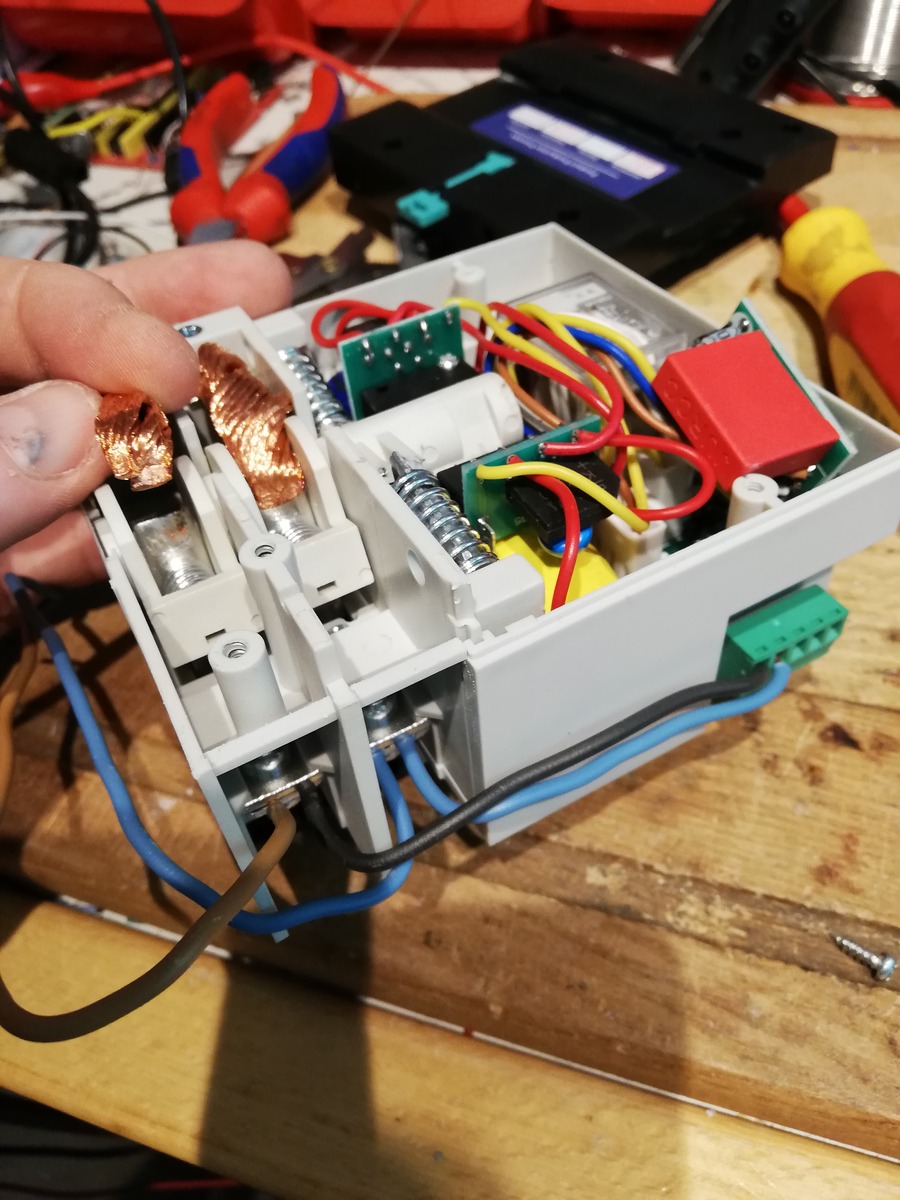

ich habe eine kleine Solarinselanlage mit 370Wpeak, die über eine 12V
Batterie und einen Wechselrichter eine 80W Gartenpumpe betreibt.
Die Batterie ist mittlerweile quasi hinüber (9Ah statt 150Ah) und dient
nur noch als Puffer zwischen PV-Laderegler und Wechselrichter.
Ich habe deshalb einen chinesischen ATS (Automatischen Transferschalter)
eingebaut, damit bei Dunkelheit die Pumpe auch noch vom Netz  betrieben
werden kann.
YRO Electric YRTS-125/2P
https://de.aliexpress.com/item/1005003080862832.html
Scheinbar ausgelegt auf 125A hust.
Die Qualität war wie vermutlich zu erwarten sehr bescheiden. Die
flexiblen Kupferwollbänder waren auf die Kontakte des Umschalters
punktgeschweißt und haben sich nach 2 Wochen schon gelöst. Auf derart
viele Schaltspiele scheint das Gerät nicht ausgelegt gewesen zu sein.
Hat eventuell jemand einen Tipp für ein besseres Gerät zu einem
vertretbaren Preis. Ansonsten müsste ich mir ein anderes Konzept
ausdenken.
Ich denke sowieso, dass ich die Durchschaltung des PV-Stroms nur noch
zeitgesteuert mache, da der Wechselrichter zwar fernbedienbar ist
(Schaltkontakt nach Batteriemasse) und ich dem PV-Laderegler Victron
SmartSolar 100/20 über App mitteilen kann, dass er seinen Schaltausgang
(der den Schaltkontakt über einen MOSFET steuert) nur anmachen soll,
wenn die Batterie eine Spannung über x Volt hat. Aber leider ist da
keine Hysterese programmierbar. Somit schaltet der Wechselrichter immer
an und aus, wenn die Batterie am Abend immer wieder ein Stück geladen
wurde.
Wollte in das System auch nicht mehr so viel investieren, da die
Batterie schon hinüber ist und die PV-Module auch schon 10+ Jahre auf
dem Buckel haben. Alternative wäre Batterie, Laderegler, Wechselrichter
rauszuschmeißen und kleinen PV-Modulwechselrichter reinzubauen und die
Pumpe direkt ans Netz anzuschließen.

Ja 230V. Schaltspiele weiß ich leider nicht. Aber das ist ein Problem,
dass ich wie gesagt auch noch beheben muss, wenn Transferschalter weiter
genutzt wird.
Das Problem mit den Schaltspielen habe ich ja oben beschrieben. Es liegt
an dem Phänomen, dass der Akku ja immer wieder ein Stück aufgeladen wird
bei Dämmerung und der Schalter dann immer wieder zwischen Netz und PV
schaltet.

Denke einspeisen ist auch besser. Allerdings sind Modulwechselrichter
gerade Mangelware. Damit werde ich noch warten.
Je nachdem. Ich denke eine Zeitschaltuhr würde 95% des Problems mit dem
Ein/Aus/Eingeschalte lösen. Mir ist nicht wichtig, dass die Pumpe 24h
läuft. Gerade mit den gestiegenen Stromkosten bin ich von der Idee
abgerückt.
