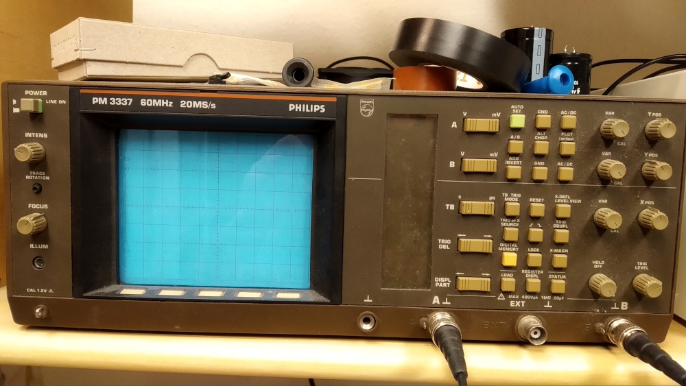

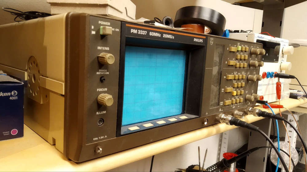

gestern hat mein altes Oszi plötzlich magischen Rauch abgegeben. War
nicht mal was angeschlossen (also keine externe Überspannung möglich),
sondern einfach so, mitten im Betrieb. Ich selber werde es auf keinen
Fall zerlegen. Wenn jemand Lust hat sich an einer Reparatur zu versuchen
kann er es gerne abholen, in 91056 Erlangen. Versenden ist das Geld
nicht Wert.
Zustand siehe Fotos. Griff fehlt, die Gerätefüße auch.

Ich würde mal nicht so schnell aufgeben, denn
●DesIntegrator ●. schrieb:
> die Reihe ist doch für den X2 Kondensator im Geräteboden bekannt.
> ich hatte kürzlich auch einen gespaltenen tauschen müssen.
das würde ich zuerst mal kontrollieren.
Ältere Tektronix Geräte hatten dieses Problem auch öfters.

Könnte sein, der Rauch kam aus der selben Ecke wo auch die
Kaltgerätebuchse sitzt. Dagegen spricht dass das Knistern aufgehört hat
als ich den Netzschalter ausgeschaltet habe. Die X2 Kondensatoren sitzen
ja meist vor dem Schalter.
