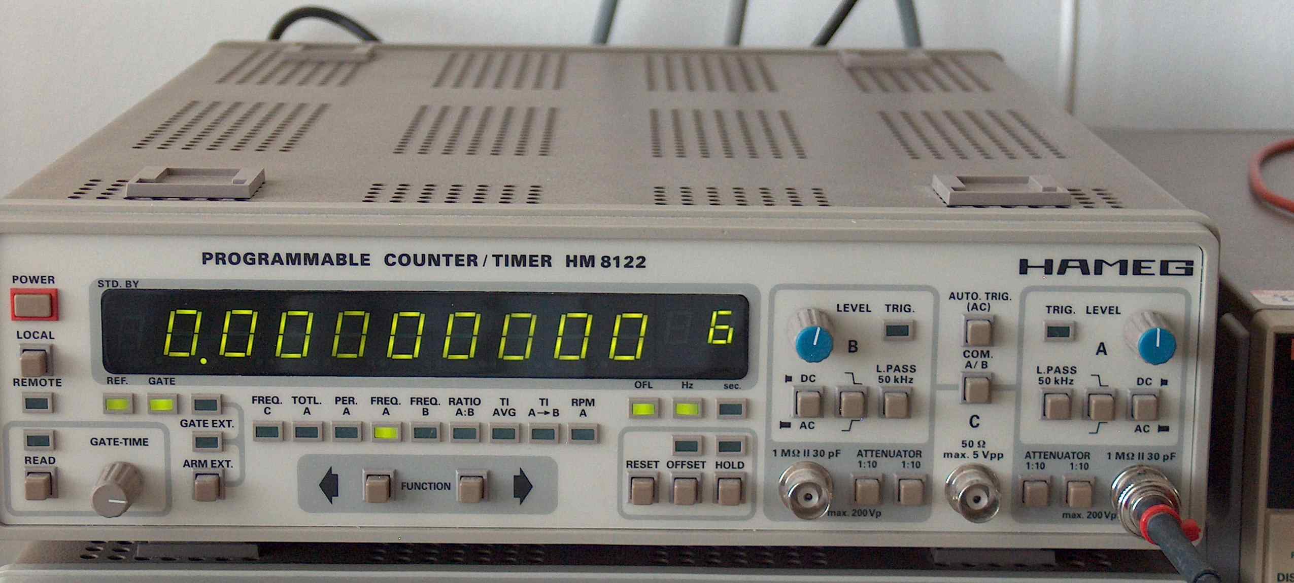

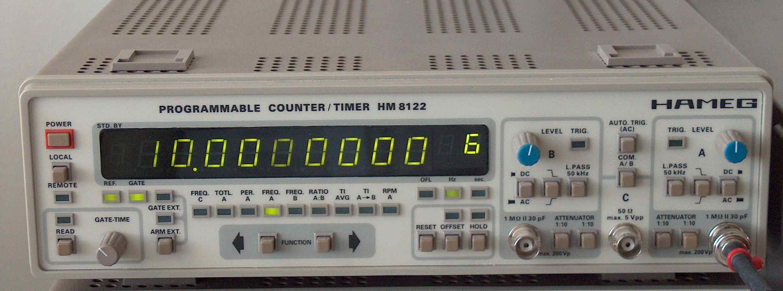

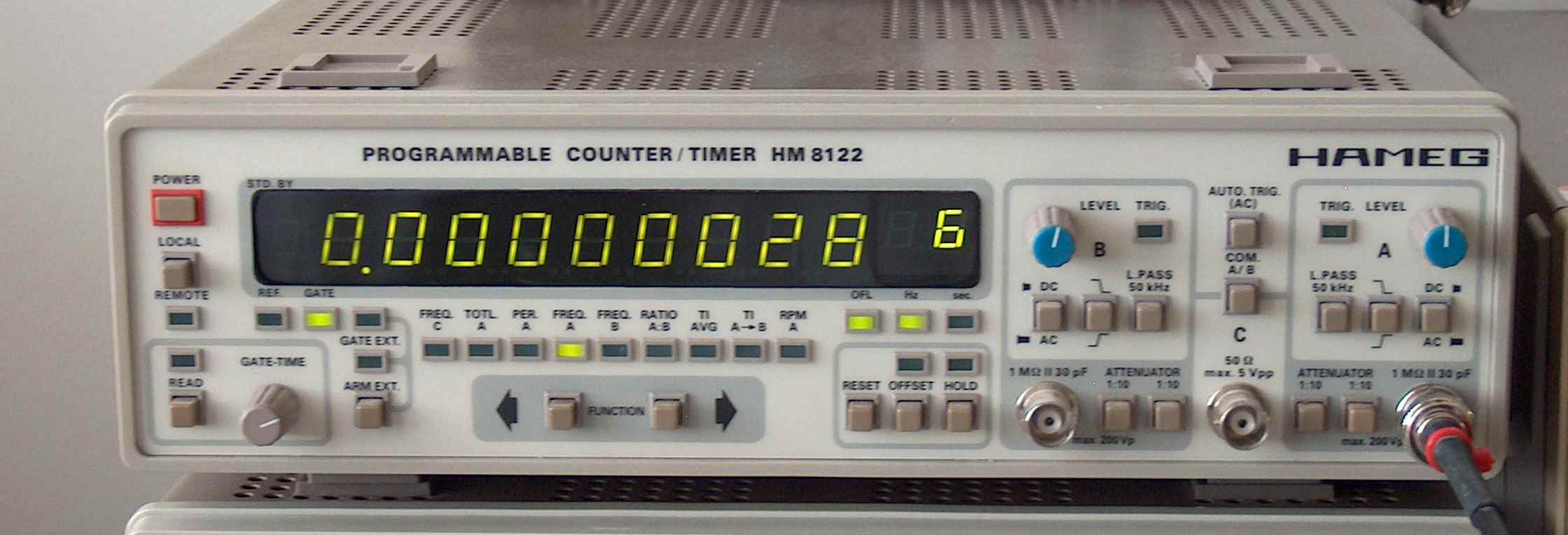

Wegen Langerweile habe ich mal das 10-MHz-GPS-Signal* an den HM8122
angeschlossen.
Linkes Bild: Torzeit 600 ms, rechtes Bild: Torzeit 8 s, Überlauf-LED
beachten, die 1 steht im Überlauf.
Nicht davon irritieren lassen, dass die Triggerlampe gerade dunkel ist -
ich habe es mit der Belichtungszeit nicht hinbekommen, dass alle Stellen
gleichmäßig hell sind und die Triggerlampe dann auch noch gerade ihre
Hellphase hat.
Das Gerät wurde letztmalig vor 2 Jahren kalibriert...
*GPS161 von Meinberg

Oh sorry, quelle blamage!
Das Ding schielt als doch wie ein böses Tier. Ich hatte als Referenz
immer noch das GPS-Signal auf der Rückseite einstecken.
Liegt aber immer noch innerhalb der Toleranz von 5 x 10E-8.
