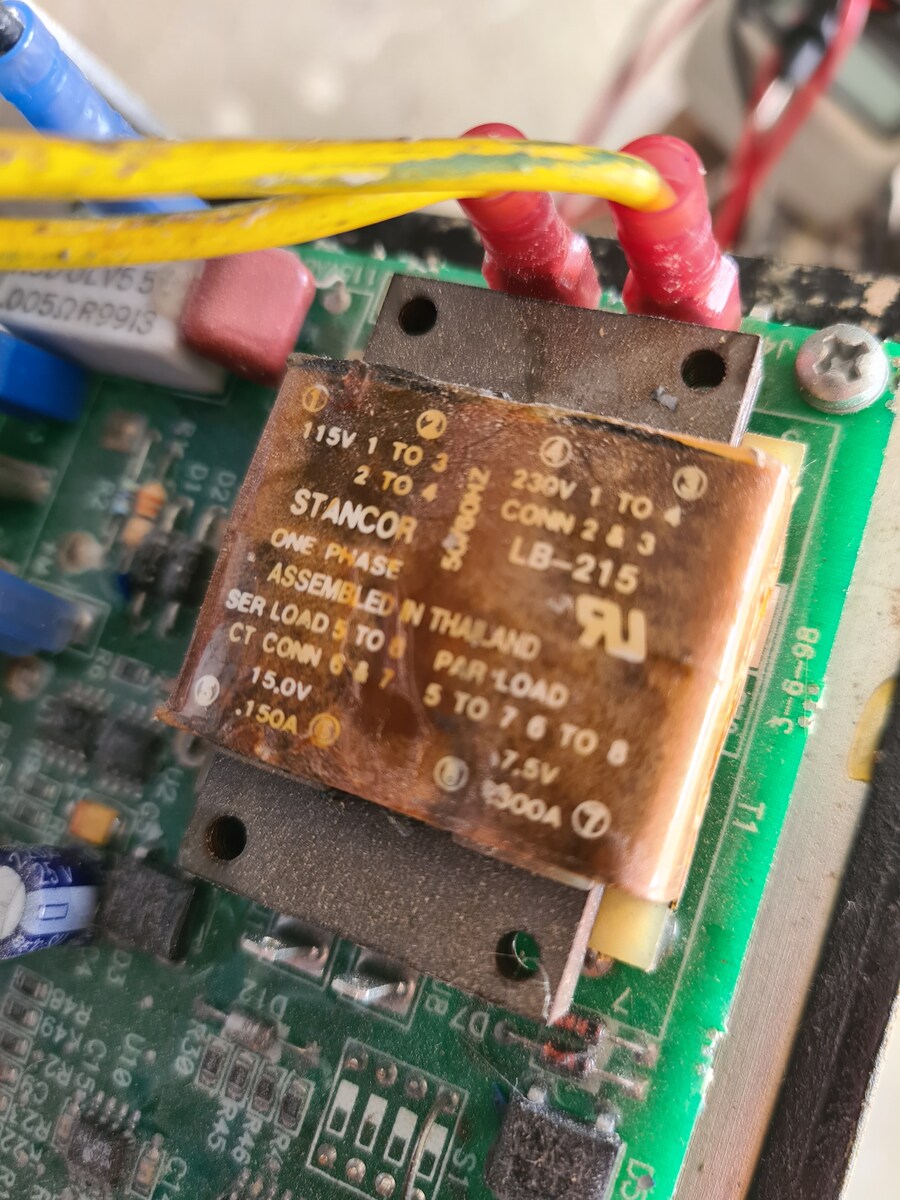

ich habe ein Problem mit einem Gerät was nicht mehr funktioniert. Leider
bin ich jetzt nicht der Elektronik-Experte aber ich habe mir die Platine
angeschaut und konnte keine Fehler erkennen. Das einzige was mir
aufgefallen ist, dass der Trafo Wölbungen hat. Diesen habe ich ausgebaut
und mit einem Multimeter gemessen. Ausgangspannung ist ca. 18v anstatt
15v zwischen PIN 5&8 wenn 6&7 verbunden sind. Das sieht für mich erstmal
korrekt aus weil es ja die Leerlaufspannung ist? Was bei Last passiert
konnte ich nicht messen weil ich keinen passenden Verbraucher habe. Ich
habe nun nach Ersatz gesucht aber leider scheinen diese Trafos nur in
USA verfügbar zu sein.
Jetzt habe ich mir gedacht evtl. einfach einen anderen Trafo zu
verbauen.
Z.B:
https://www.reichelt.de/printtrafo-2-3-va-15-v-154-ma-rm-20-mm-ei-30-18-115-p27472.html
Dieser ist auch 15v und 154mA. Das sollte doch dann funktionieren?
Hat jemand noch eine Idee was ich noch prüfen kann?
Was ist eigentlich mit der Leistung diese ist ja 2,3VA kann ich auch ein
Trafo mit einer höheren Leistung z.B. 2,8VA nehmen? Der Verbraucher
nimmt doch nur soviel er braucht also sollte das egal sein solange der
Wert höher ist?
